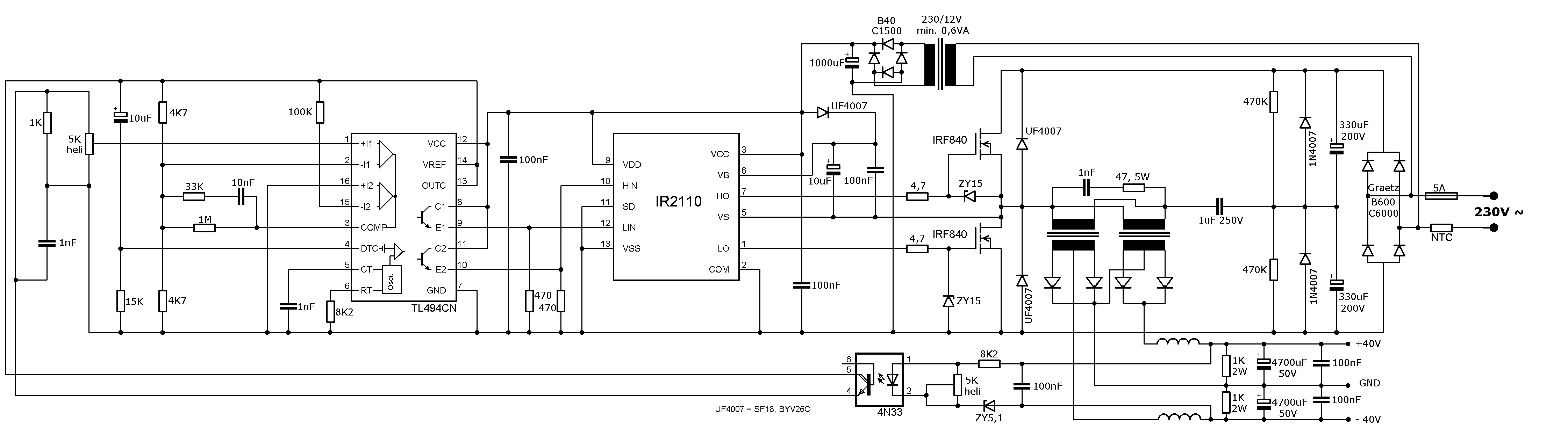

(#) Bassmester válasza thecyrus hozzászólására (») Jún 18, 2009 /
Ha a Cimó-féle kapcsolást akarod megcsinálni, akkor 600W-ra, ETD 49 magot vegyél, N-67, vagy N-87 anyagból. Erre 24 menet primert kell tekerni, litzéből. A litze akkor lesz jó, ha 80 szál 0,15-ös zománchuzalból sodrod. (4db 20 szálas sodrat összesodorva). +/- 50V ra 2x 6 (de lehet hogy 7) menet kell, szintén 0,15-ös 6x 20 szálas sodratból. Ha nagyon ügyesen tekered, akkor éppen rá fog férni a csévére. ETD magokat a RET-nél és talán a Tali Bt-nél vehetsz.

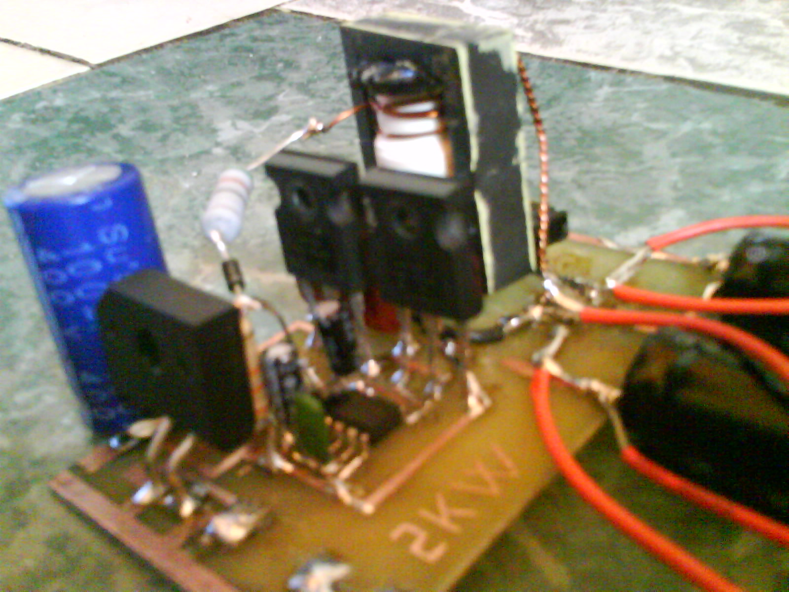

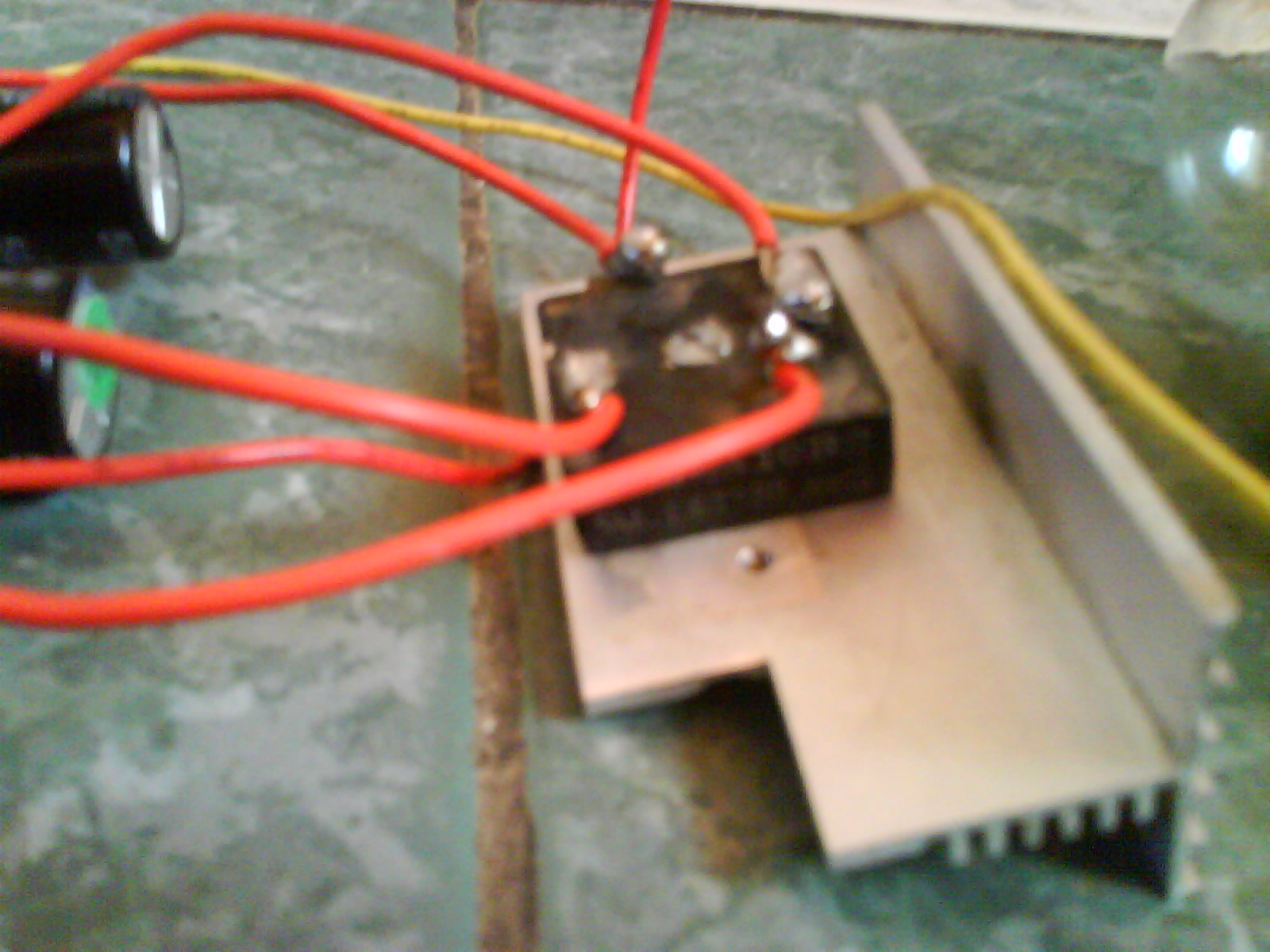

De még lettek problémák ismét a táp frankón üzemel, de a trafó kimenetén az egyenirányító majd szét robban, terhelés nélkül, ha viszont terhelem akkor a meghajtó tranyó okádja a hőt. Szkópom nincs előre szólok

(#) Góré88 válasza pimi9 hozzászólására (») Jún 18, 2009 /
Graetz van 10A max és 230 voltot már egyenirányítottam vele.
(#) Góré88 válasza Góré88 hozzászólására (») Jún 18, 2009 /
Itt van néhány kép kissé undorító munka lett, de csak azért, mert nem magamnak csinálom meg kicsit sietős volt.
(#) pimi9 válasza Góré88 hozzászólására (») Jún 18, 2009 /
Kimenetre gyors diódákat kell rakni, 50Hz-s graetz nem jó.
Meg eléggé életveszélyes a kinézete a trafónak.
(#) Milan90 válasza Góré88 hozzászólására (») Jún 18, 2009 / 1
Miféle táp ez ? Ha rezonáns, akkor azért melegszik a tranyó, mert nincs jól behangolva a táp. Ha pwm, akkor a trafó induktivitása nem oké.
A graetz azért melegszik, mert mivel a táp nincs normálisan behangolva, majdnem négyszögjelet kap, és ez neki túl gyors.
Tegyél gyorsabb diódákat a kimenetre, állítsd be a rezonancia frekit, amihez vagy szkóp, vagy induktivitás, és frekimérő kell.
Ha a tápot akkora teljesítményre akarod, mint ami rá van írva, akkor legalább 5-6 szor ekkora hálózati puffer kell.
-amúgy igazad van, tényleg undorító, főleg akkor, ha nem magadnak csinálod-
(#) Góré88 válasza Milan90 hozzászólására (») Jún 18, 2009 /
Hát köszi a válaszokat mindenkinek megfogadom a tanácsokat és kicserélem a diódákat, sajna én ezt nem tudtam, hogy 50hz-es a graetz. Belőni a frekit sajna nem tudom szkóp nélkül, de próbálgatok agyba főbe mekkora trafó kéne az a bizonyos 2kw-hoz? Meg milyen menetszámok, ha valaki tud segítsen. Köszöntem előre is viszlát mindenkinek

Melyik kapcsoláshoz? A Cimó féléhez?
(#) thecyrus válasza Bassmester hozzászólására (») Jún 19, 2009 /
Igen arra gondolok! Ha lenne még technikai kérdésem megkereshetlek?
(#) Bassmester válasza thecyrus hozzászólására (») Jún 19, 2009 /
Persze, ha tudok segítek, de ebben a témában leginkább Cimopata segíthet a legtöbbet, mivel ő tervezte a kapcsolást. Én utánépítőként, csak a tapasztalataim alapján tudok mondani ezt-azt.
