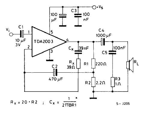

Egy olyan kérdésem lenne hozzátok, hogy ezt a mini erősítőt építem meg, csak az a gondom hogy ugye a rajzon a C5,C6-os kondi, és az R3 ellenállás nincs beépítve.
Proli007 nevű kollega már belinkelte nekem, és elmondta hogy az eredeti rajzon, a C6 helyére egy 100ľF/25V kondi
C5 helyére egy 100nF-os kondi
R3 helyére egy 1ohm ellenállás.
Na most hogyha ezt én így beépítem akkor működni fog az erősítő?
Előre is köszi a válaszotokat!
(#) zacc válasza elektro777 hozzászólására (») Jún 18, 2009 /
Hi.
Igen menni fog de a legg egyszerübb ha az adatlap szerint csinalod ahol megtalálod a 6-odik oldalon a gyári ajánlot tesztáramkört pcb vel együtt.
tda 2003.pdf

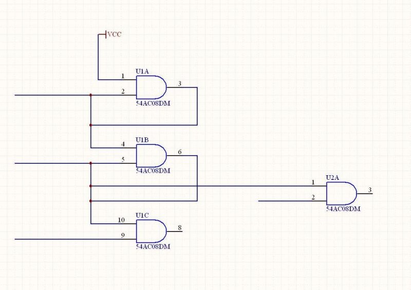

Hello.
Valaki el tudná magyarázni a logikai kapuk alapvető felhasználási, bekötési szabályait? (TTL, CMOS)
Pl: következő kapu rákötése az előző kimenetére, öntartó kapcsolás, stb.
Mi a teendő akkor, ha több kapu összekapcsolásánál szükség van az egyik közbülső kapu bemenetének közvetlen, az előző kaputól független bekötésére is? Ez hogyan hat az előző kapu kimenetére?
(#) Bago válasza Bago hozzászólására (») Jún 18, 2009 /
Tehát például megtehetem azt, hogy a képen szereplő U2A kapu 1-es bemenetére magas szintet adok, míg az U1B kapu kimenete alacsonyan van?
(#) Bago válasza (Felhasználó 13571) hozzászólására (») Jún 18, 2009 /
Szia. Köszönöm a könyvet.
Valójában engem a logikai IC-k felépítésaéből fakadó bekötési szabályok érdekelnek.
Konkrétan mi van akkor, ha egy ÉS kapu kimenetére rákötök egy másik kapubemenetet, és azt az előző kapu kimenetétől függetlenül is szeretném vezérelni. Gondolom, az előző kimenetére nem adhatok sem magas, sem alacsony szintű jelet, mert a kimenet állapotától függően tönkreteheti a benne lévő tranzisztort. Vagy nem így van? Ha így van, akkor hogyan lehetne mégis megoldani ezt a feladatot, ellenállással?

(#) omikron válasza Bago hozzászólására (») Jún 18, 2009 / 1
Hello! Ha jól értem, akkor azt az esetet mondod, amikor egy kapu kimenete egy másiknak a bemenetére van kötve, és ezt a bemenetet nem csak ezzel a kimenettel szeretnéd vezérelni, hanem egy másik jellel is. Ez az "általános" (ún. totem pole kimenetű) IC-kkel nem tehető meg, tehát egy kimenetre így külső feszültség kerülne, ez pedig az integrált áramkör meghibásodásához vezet.
Vannak azonban olyan kapuáramkörök is (sőt regiszterek, meghajtók stb.), amelyek kimenetei ún. nyitott kollektorosak vagy tri-state állapotúak lehetnek. A utóbbi pl. úgy működik, hogy pl. egy vezérlőjel hatására az IC kimenetei nagy impedanciás állapotba kerülnek, amely azt jelenti képletesen, hogy a kimenetek "el vannak választva" az IC-től, így "idegen" bemeneti jelek vehetik át az irányítást. (Ez pl. számítógépekben történik így, amikor pl. az adatsín vezérléséről lemond a processzor a memória javára: a CPU nagy imp. állapotba helyezi az adat be-kimeneteit)
Ebből pedig az következik, hogy csak ilyen tri-state vagy open-collectoros kivezetéseket lehet kimenetként összekötni.
Ha egy kapubemenetet mondjuk két jellel szeretnél vezérelni, azt pl. VAGY-kapuval teheted meg.
Remélem, hogy érthetően fogalmaztam és még jól emlékszem ezekre a dolgokra...
(#) Bago válasza omikron hozzászólására (») Jún 18, 2009 /
Köszönöm a választ. Tökéletesen érthető.

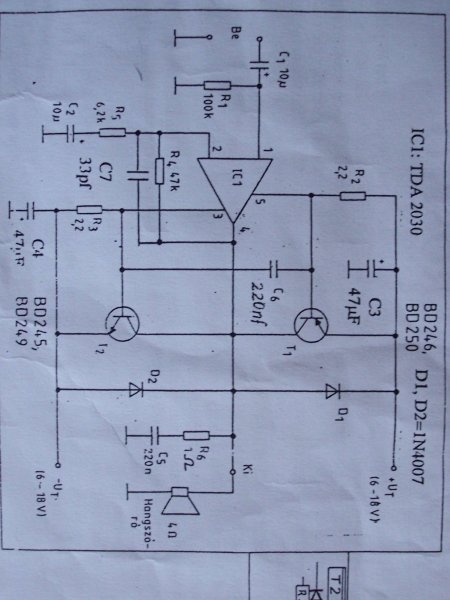

Sziasztok elkészült a csodám de van egy kis gond vele
elindítottam szolt is nem volt rossz kb5 percig de még sem jó valami mert nagyon hamar nem meleg hanem forró lett az ic sőt a két tranzisztor is aztán ki is kapcsoltam ez volt tegnap. ma most bedugtam megint és gerjedt és utána ki is égett az ic ez most talán 20 másodperc volt nem gond az ic mer még van belőle 2 darab.Mi lehet a gond?a belinkeltről van szó

(#) lapose válasza kopaszs hozzászólására (») Jún 19, 2009 /
Ez a kapcsolás működőkepés, már sokan megépítettek.
Valószínű nálad van a gond. Nézd át, hogy nem kötöttél-e el valamit, minden alkatrész a helyén van, és jól van-e beültetve.
Ha tudsz tegyél föl egy-két képet róla, akkor könnyebb segíteni.

(#) kopaszs hozzászólása Jún 19, 2009 /
sajnos képet lehet hogy nem tudok most felrakni
de nem lehet az a gond hogy a 6.2k ellenálás helyett 10k raktam meg a 2.2 ohm helyett kettő egy kilósat ősszekőtőttem és ezt raktam mind a két helyre ahova ezt kellet.Vagy esetleg az lenne a gond hogy a valamelyik kondi voltja nem annyi amennyi kellene?
