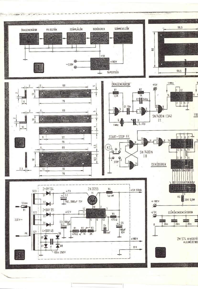

Elkészült. Igaz ebben Nixie csöves a kijelző, de simán át lehet alakítani hétszegmenses kijelzőkhöz.

Kösz Lucifer. Ez pont tökéletes nekem is átnézni. Suhanc: Van a DCF77 nixi óra topikban két rajz amik PIC nélküli órák. Én is abbol csinálom az eggyiket. A Nixi cső meghajtó IC-előtt ha leveszi az ember a jelet akkor már csak a 7szegmenses kijelzőt kell árvarázsolni. És az 1hz-es generátor megy szépen. Itt a rajzon ha jól látom 1kHz-et írnak de annak 1hz- nek kéne lennie szerintem...

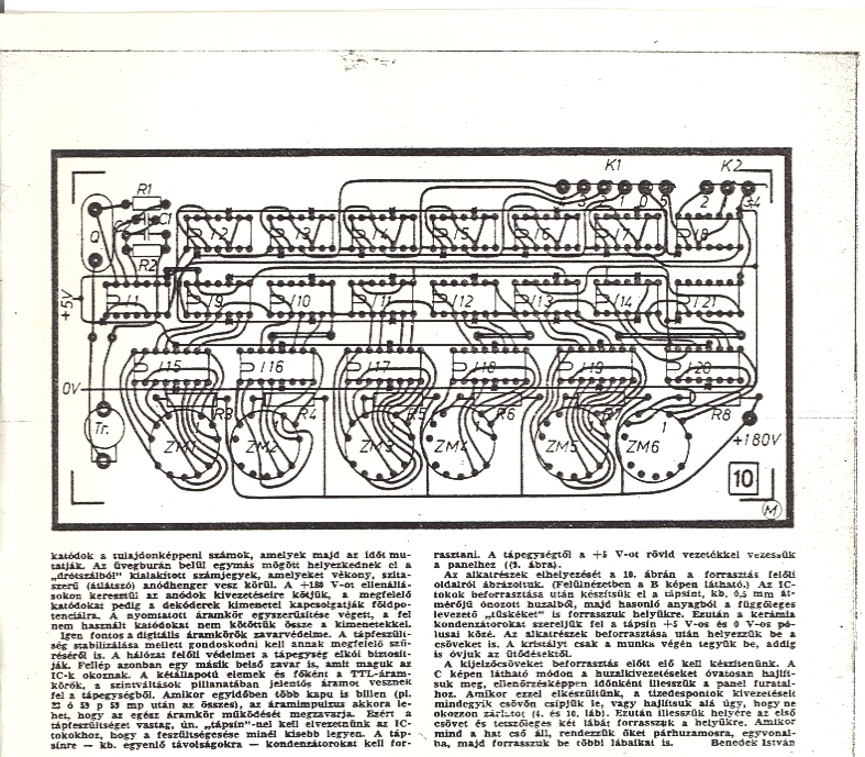

Hali! Nekem 1979 óta ez működik. Az ezermesterben jelent akkor anno ez meg.mellékeltben minden

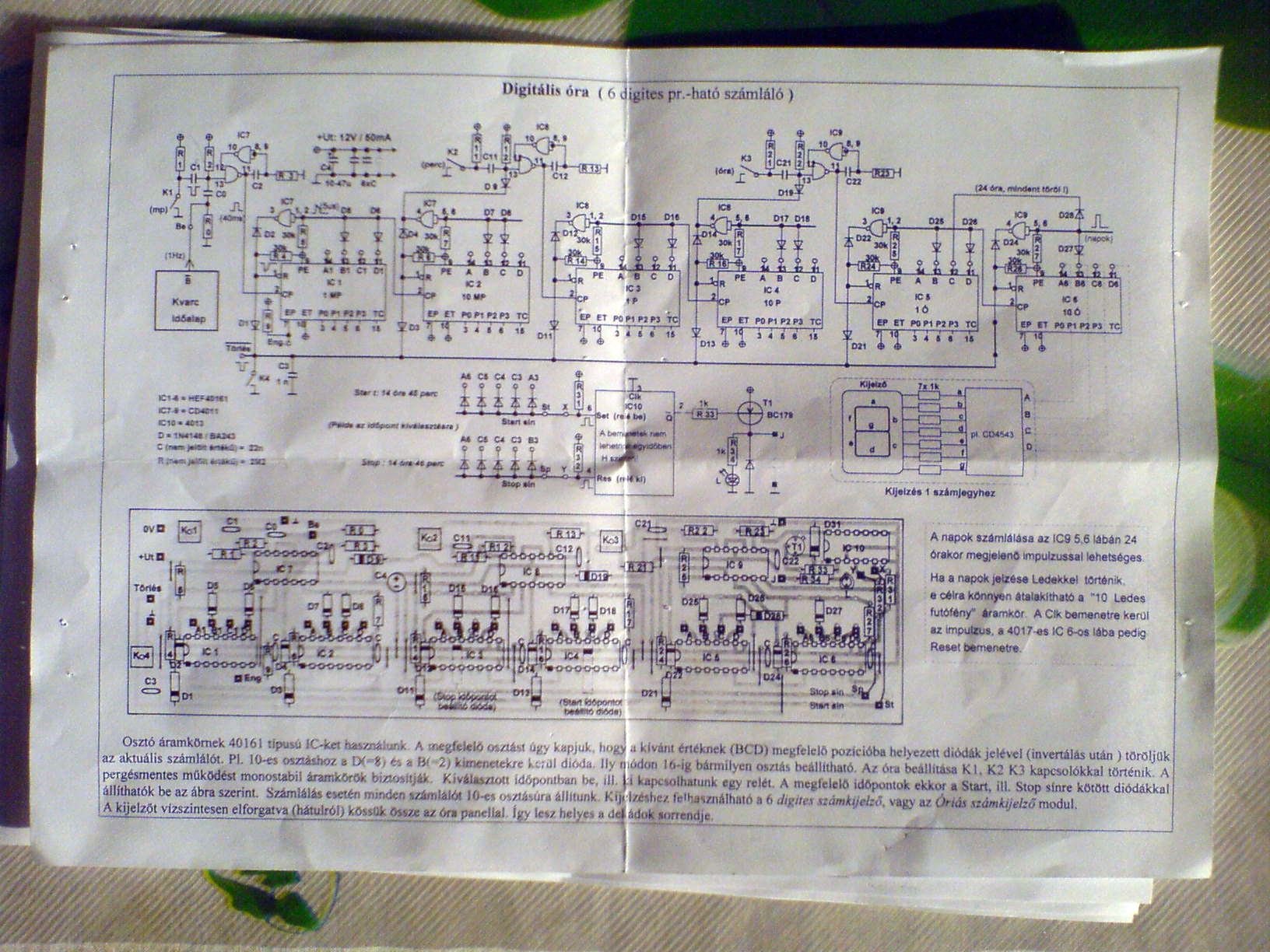

Szereztem egy félkész panelt, ami még nem 1db. komlett IC-vel felépített óra, hanem 4011 és 40161-es IC-kből épül fel. 6 digite van, és félkész állapotban van. Össze van rakva, de bekapcslás után csak az egyik digiten változnak a számok 0-tól 9-ig (1 másodpercenként, ezért azt gondolom ez lehet a mp kijelzője), de nem lépteti tovább a következő digitet, mind az 5db. további digit 0-at mutat végig. Amolyan félkész.
Magát a cuccot a haveromtól kaptam, aki egységcsomagnak vette, össze is rakta, de mivel elsőre nem ment, félrerakta. Szerintetek mi lehet a gondja? Mellékelem a rajzot ami van hozzá.
Tulajdonképpen az a kérdés, hogy mitől kezd el számolni a soron következő, és az utána következő digitek?

R5,R15,R25 ellenállásokat cseréld ki 30K-ról 3,3K-ra. Ennyi.
