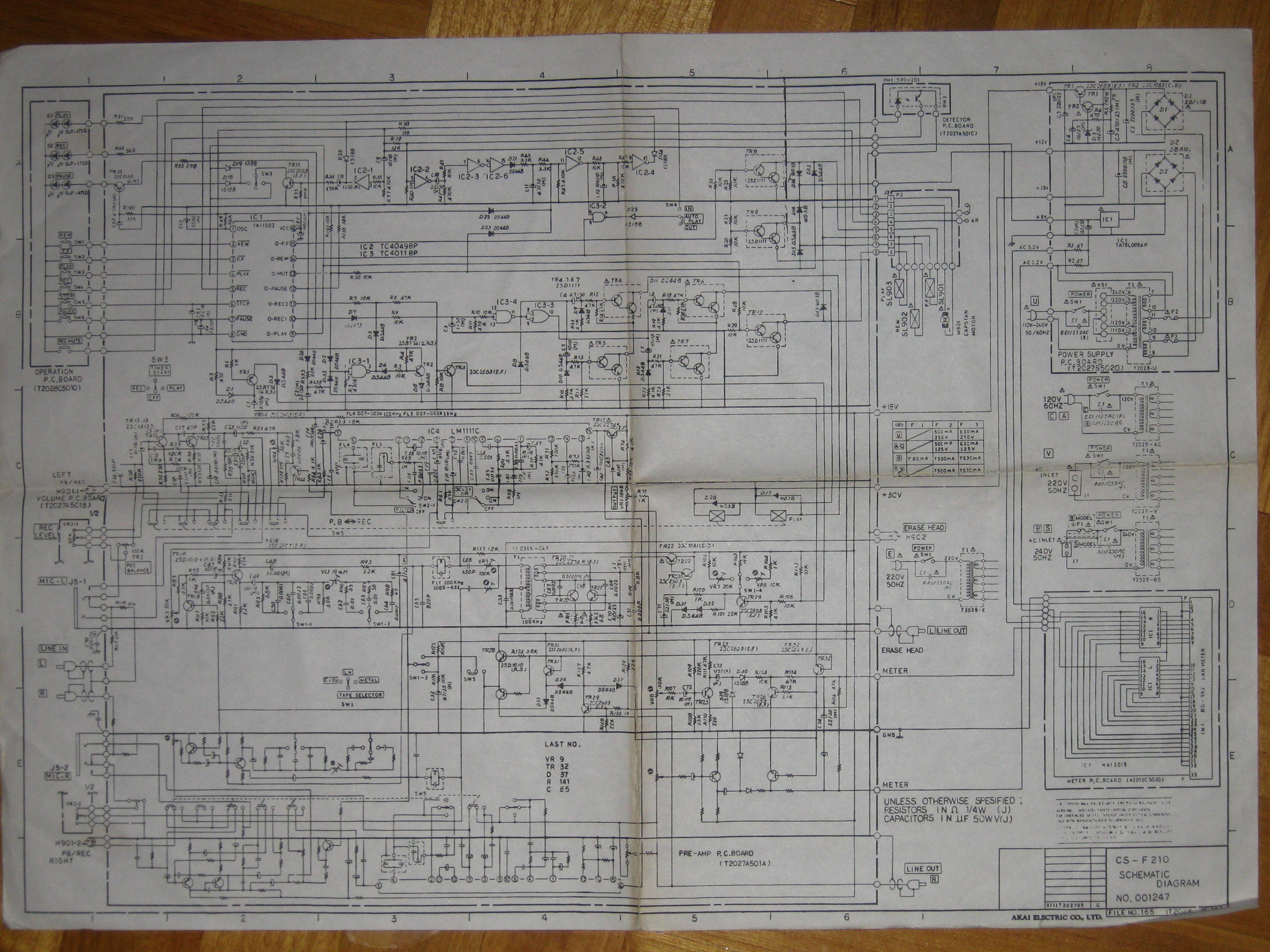

Üdv! Lenne egy elég bosszantó problémám az Akai CS-F210 deckemmel! Most 15 fok van, lehet széen hallgatni zenét, jó sebességgel játssza le a szalagot. Viszont ha mondjuk 30 fok van, akkor sokkal gyorsabb, és 13 voltot(12,95) mértem a motoron. Gondolom 12 voltnak kéne lennie, nem láttam a kapcsolási rajzon feltüntetve. Megfelelő megoldás lenne betenni egy 7812 kockát? Itta rajz: Bővebben: Link

Nekem is ilyen típus van a VT toronyban, de elektromosan még nem kellett hozzányúlni. Szíjat és nyomógörgőt már cseréltem benne a nyávogás miatt. A motor, szerintem röpsúlyos fordulatszabályozós, sokat nem lehet beleszólni a fordulatába. A nyers 12V a kijelző egység és ledek, plusz a mágnesmechanika működtetését szolgálja.

Én inkább valami elektromos alkatrész hőmérsékleti mászására tippelnék. Most tökéletes, nem hiszem, hogy mondjuk a melegben meglazul egy ékszíj, vagy valami,a ttól gyorsabban tekerne a magnó. Majd túrok valahonnan egy stabkockát, biztos ami biztos, belepróbálom. Majd kap egy kis hajszárítózást ha nincs elég meleg

Ezekben a motorokban beleépített fordulatszám szabályzó van. Hátul a motoron van egy kicsi nyílás, hogy a trimerhez hozzá tudj férni. Lehet az elektronika is hibás, de én párszor találkoztam olyan esetekkel is amikor a motor hibásodott meg. Ha veszel bele másikat, 12V-ost kell bele venni, csak a forgásirányra kell odafigyelni.

Szia! Mivel a motorszabályzó benne van a motorban, hiába raksz rá stabilizátort, nem lesz jó. A motorban lévőt kellene megnézni, hogy annak a kimenete ingadozik-e!

Csak az a gond, hogy mással nem nagyon fogsz menni semmire. Ha megnézed az eredeti kapcsolásban sem stabilizált feszültségről jár a motor, mert a belső szabályzó elég. Ha nem akarod szétszedni, akkor esetleg bontásból kell szerezni egy motort próbára.
