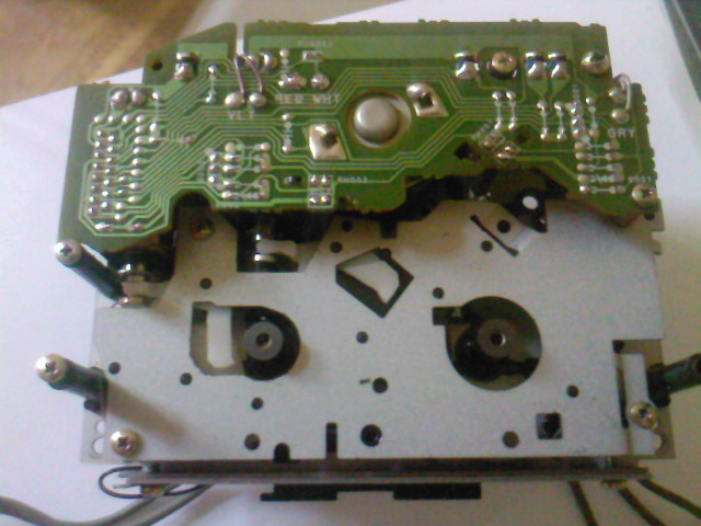

hello mindenki!
Tudna vki segíteni? van egy f910-es aiwa-m aminek a szíjját már kicseréltem nagyon gatya volt, viszont szeretném mepucolni bezsírozni a mechanikát is, hogy szépen menjem. mennyire kell ehhez szétszedni? mit kell bekenni ,és mivel stb... köszi
ja, és még annyi, hogy azt honnan tudom megállapítani, hogy kopott-e a fej?

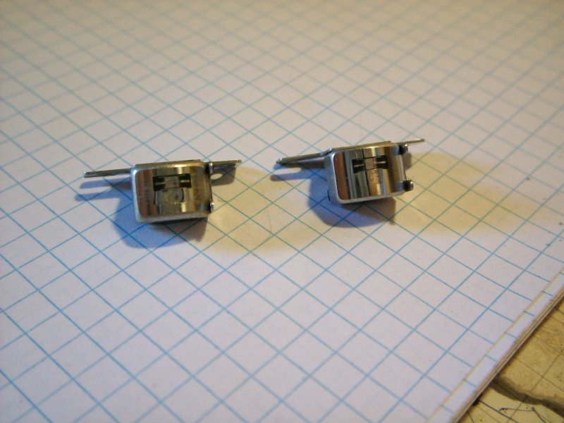

Nem igazán tudom, hogy újrakenni mivel kell egy mechanikát, de tapasztalatom szerint nem is feltétlenül szükséges. Inkább még a gumigörgőt kell ilyen régi magnókban cserélni, a mechanikát zsírozni csak akkor, ha a lendkerék szorulna, vagy ha bekapcsolás után egy ideig lassabban megy a magnód (bár az lehet motorhiba is).
Hogy kopott-e a fej, azt úgy tudod megállapítani, hogy készítesz normál szalagra felvételt, és a ha tompán és halkabban szól, pedig az elektronika jó, akkor valószínűleg kopott. De ha nagyon kopott lenne, akkor azt szemmel is láthatod (a szalag elhaladási helyén van egy bemélyedés a fejen, ahogy a képen is látszik: a baloldali fej kopott, a jobboldali pedig szinte teljesen új)
(#) pakard válasza Tomi94 hozzászólására (») Szept 24, 2009 /
oké, a fej rendbe van. Viszont új probléma, hogy nem igazán akar csévélni. Ugye 2 motor van a gépbe egy a lejátszás, egy a csévélés. Ékszíjat kicseréltem az oké. Lejátszás is oké szépen szól nem nyávog(legalábbis nem hallom) viszont ha vissza tekerek egy kazit a végét már nem bírja nagyon lassan teker és kikapcsol. Ez van akkor is amikor számkeresés van, kicsit teker aztán nem bírja és kikapcsol. Az a kérdés melyik a csévélő motor? amielyik a mechanikán kivűl van? mert azt könyen ki lehet cserélni de a máris az már beljebb van, az kicsit macerásabb.
Mellékelek egy képet, ez melyik motor?

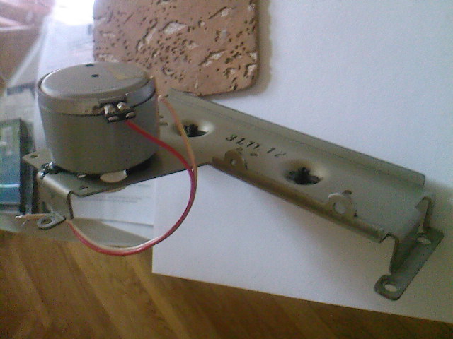

(#) didyman válasza pakard hozzászólására (») Szept 24, 2009 /
A csévélőmotor rendszerint a két cséve között, középen van beépítve a mechanikába, mert onnét egyszerűen lehet jobb-bal csévére "repülőkerékkel" csatolni. A harmadik motor a kazettafészek kezelését látja el. A képen a hangtengelyeket meghajtó motor látható, de ha szíjat cseréltél, ezt tudnod kéne elvileg.
A kuplung véhetően a repülőkeréken lesz, ezt óvatosan szét lehet legózni. Én ki szoktam mosni a filcet (ami a csúszást adja), alaposan, szappannal, majd szárítom és ha szükséges, kissé megkefélem, hogy a felülete ne legyen olyan sima. Ennyi rendszerint elég szokott lenni az ismét normális és tartós működéshez.

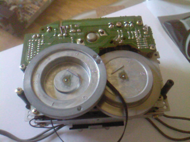

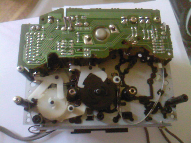

(#) pakus válasza didyman hozzászólására (») Szept 24, 2009 /
Okés. Legközelebb felrakok még képet jobban szétkapom, ugyanis nem tudom pontosan mi micsoda. De úgy tűnik a motoroknak nincs baja, inkább a sok állás miatt bekoszolódott. Engem pontosan az érdekelne, hogy mit pucolsz meg, szappannal, meg szárítod stb amit mondtál. Ha lekapom a fém lendkerekeket(inkább kihúzom) akkor alattuk van két fogaskerék, ha azt is leveszem látszik, hogy egy bizonyos pozícióba ugranak vissza a helyükre.(Bocsánat,hogy így írom de nem vágom annyira-még)
Van egy másik gépem azon gyakorlok
Ha a mechanikát előről kapom szét akkor ott nem tudom mit kellen pucolgatnom. Leközelebb csatolok képet is a szétszedésről. Segítséget előre is köszi!

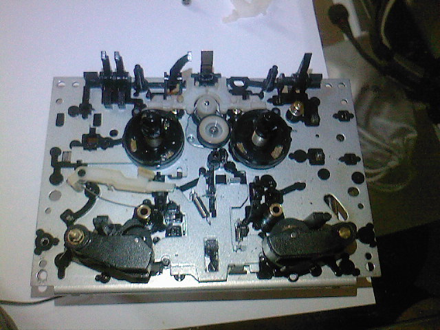

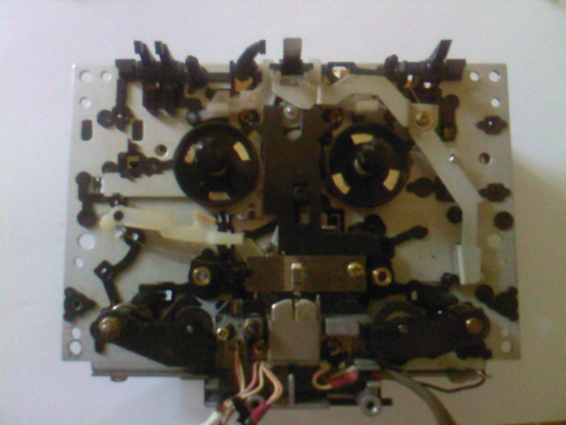

(#) pakus válasza pakus hozzászólására (») Szept 25, 2009 /
Didyman-nak, és minden kedves hozzá szólónak. Íme a fotók a szétszedés fázisáról, na ezen nem tudom melyik lehet a kuplung, mit szoktál megpucolni szappaon vizzel meg stb, kicsit szájba rágós a dolog de még kicsit amatör volnék.
Szétkapási sorrendben a köv..
..előröl is.

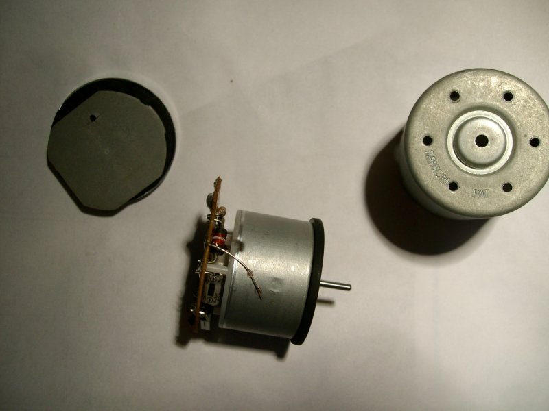

(#) Tomi94 hozzászólása Nov 1, 2009 /
Szeretném megjavítani egy AKAI magnódeck motorját, aminek az a baja, hogy időnként megváltozik a fordulatszáma. Tulajdonképpen nincs elkopva, nem lötyög a tengely, nem szorul, szerintem valami a vezérlő elektornikával történhetett. Ha lehet, inkább nem vennék még új motort. Milyen alkatrész hibája okozhatja ezt? Szerintem az IC lehet rossz, de nem vagyok biztos benne, és nem akarok feleslegesen újat venni. (Számítógépes hanggenerátorral és frekvenciamérővel megmértem a magnót, és az alapján a mechanika rendben van, nem nyávog. De az 1000 Hz-es jelet fél órával később visszahallgatva már 1015 Hz-et jelzett a program)

(#) Tomi94 válasza lapose hozzászólására (») Nov 1, 2009 /
Leforrasztottam a motorról a nyáklapot, a motort még nem szedtem szét, de már látom, hogy belül tele van annak a fekete gumipalástnak a lemorzsolódott szemcséivel, ami az elektronika és a fémburkolat közt volt szigetelésként. Ráfér egy tisztítás, az eredményről majd írok. A gumilapot meg szeretném valamivel lecserélni, de mivel lehetne? Ehhez a motorhoz eredeti alkatrészt már biztosan nem kapok, de ha van jó házi megoldás, az érdekelne.
