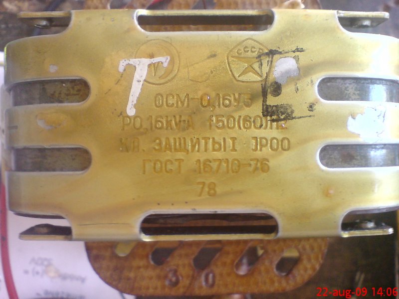

Az a legnagyobb gondom, hogy ennek már megvan a primerje, ami elvileg 380V-os volt. Ezért át akartam tekerni 230V-ra, de ehhez tudnom kellett a menetenkénti feszt. Ezért, mivel nálunk nincs 3 fázis, így egy 220/380-as trafóra kötöttem rá. Így nem is zúgott semmit. Utána letekertem 230V-ra, de itt már zúg. Próbáltam, hogy feltekerek rá még 50 menetet, de változatlanul még mindig zúg, de a menetenkénti feszültség már 1 tized voltot esett. Sokat nem akarok már rá tekerni, mert akkor már sok menet kellene a többihez is. Pont azért akartam ezt a hiperszilt táptrafónak, mert egyrész nagyobb ablakmérettel rendelkezik és jobban gerjeszthető, mint egy normál EI trafó.

Mag típusát nem tudom, mert nincs odaírva sehová, viszont lemértem egy C elemet, ami 16X40mm átmérőjű és kb 44mm magas. Amúgy 380V-ról mérve 0,468V/menet jött ki.

Hát legjobban az Sm102a-ra hasonlít bár egy picit eltérőek az adatai. Azért leírom az ottani jelzésekhez tartozó adatokat, hátha úgy tudtok valamit mondani. a=90mm; b=51mm, c=16mm; e=56mm; f=40mm; g=18mm A szorító bilincsre 0,16kVA van írva. Az oroszok nem szórakoztak kV-ra írták.
Lusta vagyok most számolni mekkora a vaskeresztmetszet ? Hány volt a 230 V nálad ?

A keresztmetszet kb 12,8cm2. Hát itt is kicsit magasabb a hálózati fesz, mint 230V kb 5-6V-al több. Rakok fel két képet. Az elsőn ott vannak az adatok is.
Ha kb. 12 cm2 a vas akkor kb tényleg az sm102a lehet az irányadó.
2,45 menet/V * 235 V = 576 menet minimálisan. Így egy picit alul is lesz gerjesztve de ugye az nem baj.
Nekem mivel már adott volt a primer, ami380V-os volt, így tekertem 10menetet szekundernek és megmértem rajta a feszt. Így 4,68V-ot mértem. Ez így 2,14menet/V. Ha kiszámolom, hogy kb 145V-al kevesebb kell nekem, mint eredetileg, akkor kb 310 menetet kell letekerni, hogy 235V-ról járjon ugyanolyan körülmények között. Amit ezzel az értékkel számoltam, kb 500 menet jött ki 235V-ra és én erre még most tekertem 50 menetet. Még ekkor is zúgott. Akkor már csak az összeszorítással lehet gond. Szerintem letekerem vissza az 50 menetet, mert így sem lett csendesebb, de úgy viszont kevesebb menet kellene a szekundereknek.

Szerintem nem 380V-ra tekerték a trafód primerjét , mert ahhoz a vashoz pontosan 230V -nak megfelelő menetszám volt rajta , tekerd vissza a vezetéket és jó lesz. Valamit elnézhettél ...
Nekem is volt ilyen trafóm. Ez egy orosz akkutöltőben volt. Az volt ráírva hogy 0,16kVA. Szétszedtem hogy áttekerem a szekundert de utána búgott. Egyébként a primerje 220-ra van tekerve.
Nem tudom miből gondolta a 380V-os primert , azokkal az adatokkal nem jöhet össze ..
Szétszedést követően , finoman fel kell csiszolni (1000 papír) a vasak felületét és ügyelni kell rá , hogy semmi kosz ne kerülhessen közéjük az összerakásuk során.

Szerintem tekerd vissza és teljesen jó lesz . A 2,14 menet /V a vas méretének kb. megfelel Meg lehetett volna mérni szétszedését megelőzően , hogy mekkora a primer árama és mekkora szek. feszültséget ad le 230V-ról.
Egyébként az oroszok az akksi töltőik hiperszil trafóit hajlamosak túlgerjeszteni, hogy több kakaót lehessen kivenni. Ott nem számít hogy búg és hogy szór rendesen. Erősítőben történő felhesználásnál növelni kell picit a primer menetszámot a teljesítmény rovására.
