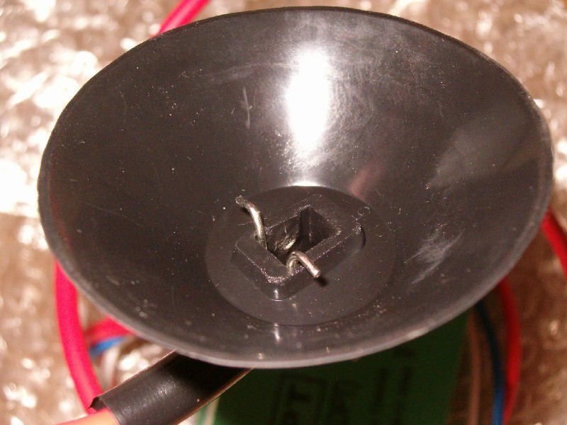

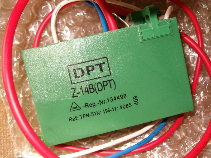

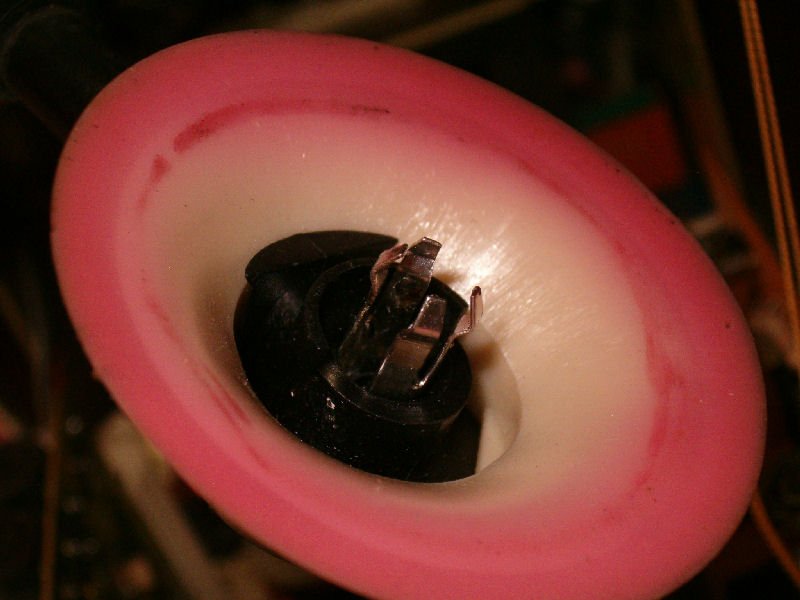

Videoton TS-4329-ben szeretnék sokszorozót cserélni (TPN-31N), de miután lehúztam a régi (Unitra) sokszorozó nagyfesz. csatlakozóját a képcsőről, észrevettem, hogy másképpen van megoldva maga a csatlakozó, mint az új sokszorozómon (ahogy a képeken is látszik) az új csak 2db rugós dróttal csatlakozik a képcsőre, a régiben pedig 4 lemezke van.
Az lenne a kérdésem, hogy az új csatlakozója is jó a képcsőbe, vagy mindenképpen olyan kellene, mint az eredeti?
Illetve, hogy szerintetek a régi sokszorozó csatija szerelhető-e, mert ha igen, akkor áttenném az újra a régi csatlakozóját...
(Az első képen az új sokszorozó)
Üdv: Laci
(#) patexati válasza laci6662 hozzászólására (») Jún 24, 2009 /
Nehogy áttedd vagy megbontsd Jó az bele csak más a kivitelű a csati! Tedd bele nyugodtan! Nem szabad mószerolni 20KV-van rajt könnyen átüt ha babrálod

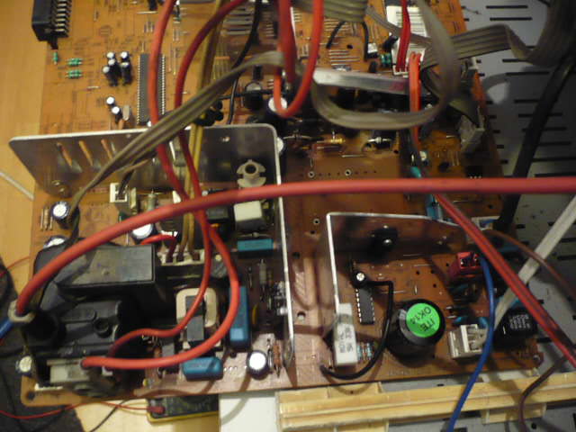

(#) hodito válasza ferzoo hozzászólására (») Jún 27, 2009 /
megnézem és szolok mi let az eredmén köszi elöre is
szia
a Sorvégtranyót kivetem lemértem és jo nincsen szakadás bene, sortranzisztor is jo
de nem tudom hol van az amit irtál
kollektorán levő 8,2nf v.9,1nf imp.kondit 1,6KV
melékelek egy képet is
ha kiszedem a bu2525af tranzisztort akor van alap stand bi viszajelzés de mikor mértem nem volt hibája
lehet hogy mégis a tranzisztor lene a hibás
(#) bringas2 válasza hodito hozzászólására (») Jún 28, 2009 /
Az a kék színű nagy szögletes kondi kb3cm.a BU2525 előtt van 1-2cm.re.DE ha jó a tranyó nem zárlatos akkor ok.nem kell cserélni.Azt nem írod hogy mennyi a táp.készenlétben ill.bekapcs után pedig fontos.
