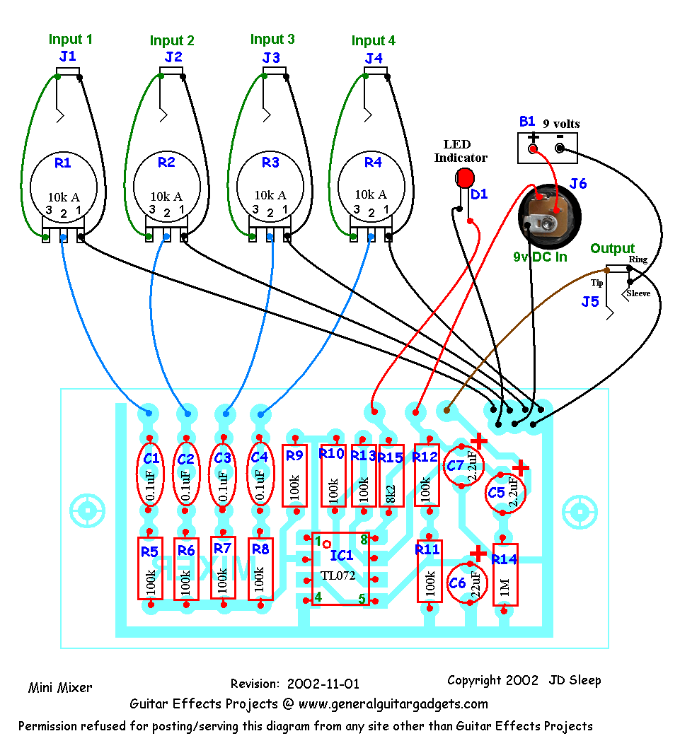

A minimixer.jpg-s rajzon A bemeneteket nem értem ...
Ott hova és hogyan kössek rá MONO Jack-dugót?
Tessék.

Azt a nyákrajzot nem tudnád odaadni mert az enyém az túl nagy és bonyi...
Tessék! A rajzon rajta van a weblap neve, ahol a rajz fellelhető.
