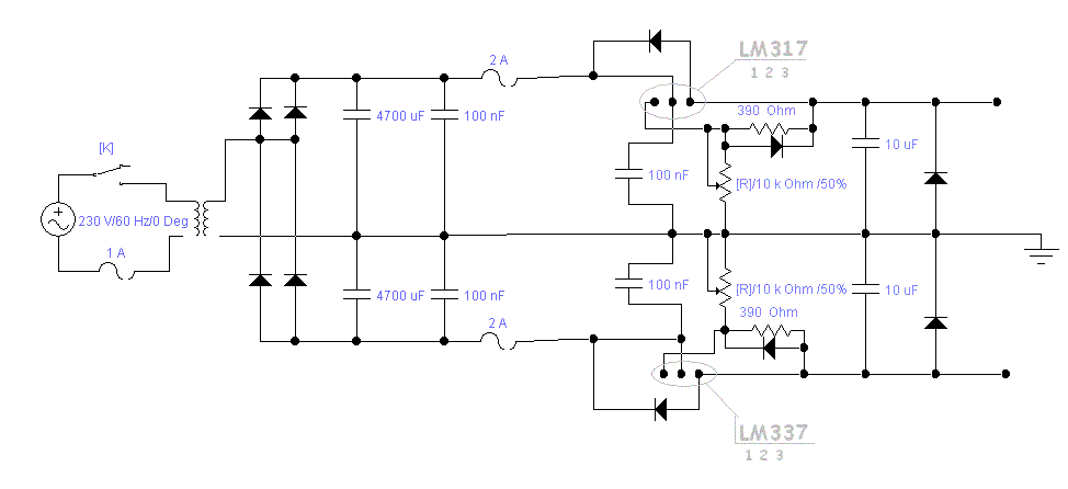

(#) sirály12 válasza sirály12 hozzászólására (») Szept 25, 2006 / 1
A rajzon amit mellékeltem, azon az A résznél mennyi fesz kellen mérnem üzem közben a 7-es lábon? Mert nekem 20-23V van ott, ingadozó, a trafóról érkező fesz arányában. A 6-os és 7-es lábak között mennyi lehet a feszkülönbség?
Lehet rossz az oda barakott zenner? Vagy a boltban rosszat adtak...

(#) zzz válasza sirály12 hozzászólására (») Szept 25, 2006 /
Ezt a rajzot én rajzoltam és meg is építettem néhányszor. Itt tettem közzé és itt találsz leírást is hozzá. Nekem is volt hasonló bajom és az IC csere oldotta meg. Javaslom az LM324-et foglalatba rakni. Egyébként ha minden rendben van, akkor stabilan tartja a feszültséget ill. az áramkorlátot. Az áramkorlátozó ellenállást meg nem árt több darabból kiépíteni.

(#) Sebi válasza sirály12 hozzászólására (») Szept 27, 2006 /
Ez régebbi dolog mint 10év Nekem kb. 20-nak rémlik. Ma is megvan, de nekem úgy van megépítve, hogy az IC kap mínusz 3V-ot a talaj helyett, mert nem lehetett 0-ig leszabályozni, és ez gyártótól függött, hogy melyik meddig ment le. Mai szemmel nézve hiányolom a darlingtonnál a lezáróellenállást.A referenciaforrás kimenete akkora feszt ad, amekkora zener van benne. A 6,8-at azért szeretik válastani, mert ennek a legjobb a hőfokfüggése. A kimenetifesz felső határát a kimeneti osztó R9,R14 határozza meg a zenertől függően. Tehát ha 6,8-as zener van benne, akkor a fesz állító poti 0-tól max 6,8-ig ad feszt a B műverősítő +bem-re és annyira fogja nyitni az áteresztő darlingtont, míg a kimeneti mintavevő osztóról a -bem-e ugyanaz a fesz nem érkezik.Ha ez a teljes tartományban tud teljesülni, akkor a méretezés jó. De számoljunk 1 kicsit: hármas darlingtonunk van, ennek nyitófesze 3x0,7V=2,1V, a kimeneti max feszt szeretnénk 24V-ra beállítani,ehhez 24V+2,1V=26,1V kell a bázison (B 8 lábon). Az IC védelme érdekében 27V-os zener fogja a tápját, tehát elméletileg eddig mehetne fel, de ez a típus nem egy "rail-to-rail" ami le tud ülni 0-ra és fel a tápra! Tehát a kapcsolás több sebből vérzik, azonban egyszerű és - némi kompromisszummal jól használható, nekem is működik, de csak 22V-ig stabil.
Semmi akadálya, hogy kiváltsuk a 324-est egy korszerűbb típussal az elérendő cél érdekében. Vagy az előbb említett rail-to-rail típusúra, vagy egy olyanra, ami nagyobb tápfeszt visel el mint 30V.

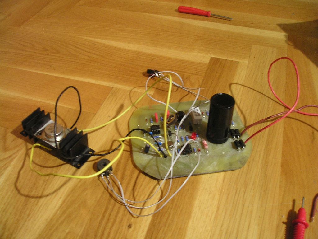

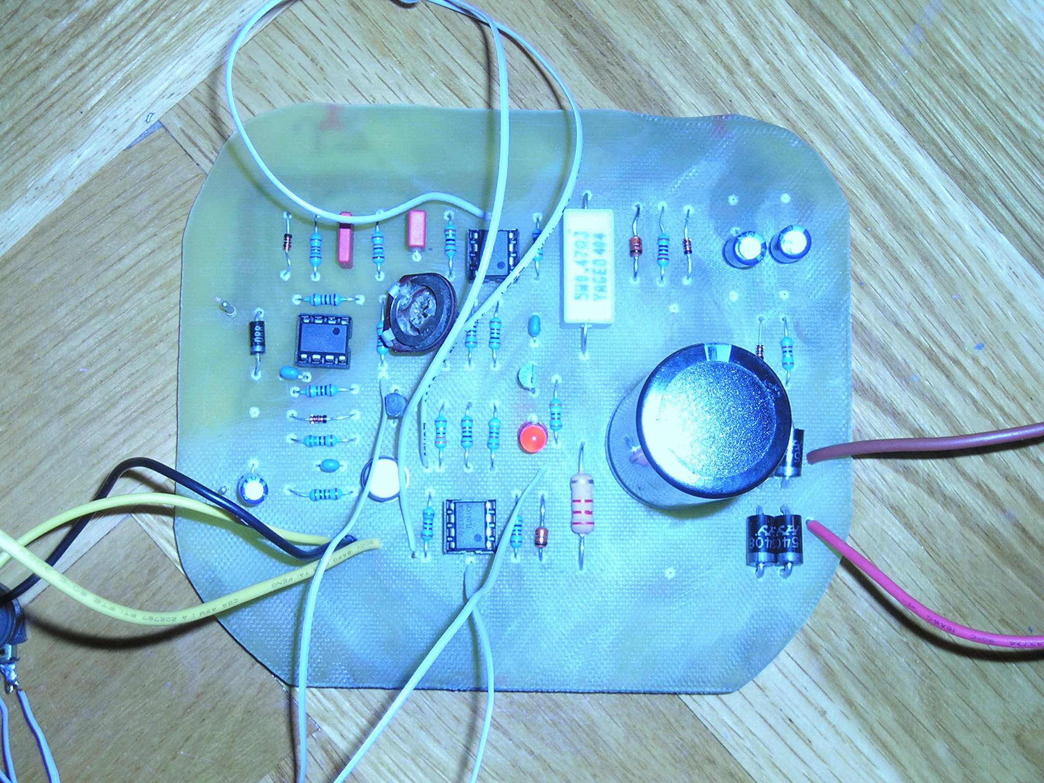

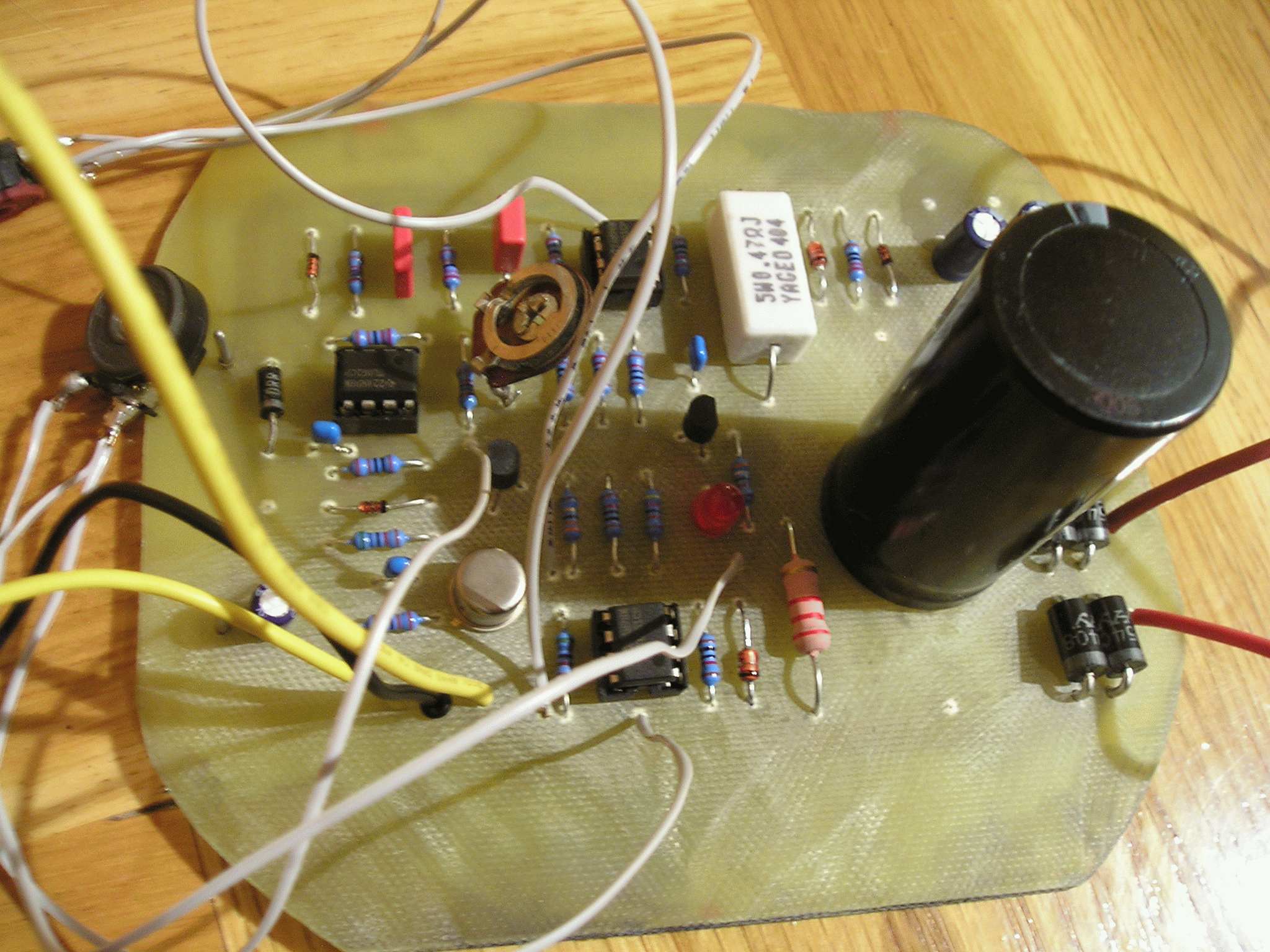

(#) Ant válasza Thomas10100 hozzászólására (») Okt 18, 2006 /
Hi!
ÉPítettem egy labortápot történetesen erről az oldalról
Csak ezzel az a probléma, hogy nem működik, folyamatosan 33V ad ki magából, és ha ekergetem a potikat(én trimmereket használtam tesztelésre)semmi változás.
És a led sem világít pedig annak asszem kéne. A 3300µF kondi hellett 6800uf használtam, ez volt otthon. az 1n 4001 helyett valami orr104-et használtam, mert 4001 nem volt otthon. Az R2 meg nagyon melegszik, szinte forró.
Ha valakinek van valami ötlete, hogy miért nem működik, azt megköszönném.
Ant
Képek róla:
[b]szabi83 nyúlt bele
(#) Ant válasza Ant hozzászólására (») Okt 18, 2006 /
Köszönöm,annak aki gondolkodott rajta, de megoldódott a probléma. Az a trimmer, ami a fesz állította bontott volt,
