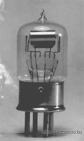

Az Illetőt Bozó Balázsnak hivják, és a hivatkozott irást Mészáros Sándor készitette, Bozó szerkeszti az oldalt. A következő http://www.elektroncso.hu/cikkek/tungsram.php linken lehet az irást elolvasni. (Kicsit felületes, de nagyjából fedi a történetet) Azért beszurnák egyet a kedvenc képeim közül. Üdvözlettel, Tomborj
