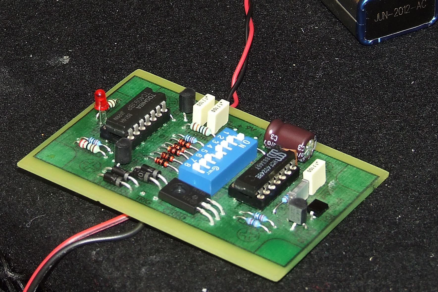

Na meg is építettem a cuccot, már csak be kell dobozolni. Először fordítva kötöttem a fotodiódát, de most már működik. Működik, de van egy apró hibája, ami zavar... nem világít soha a "ready" jelző LED. Amúgy működik, tényleg nem világít a ledecske. Ez miért van, miért lehet?
Megoldódott a probléma. A pn200-as helyett bc640-et kaptam és nem volt feltüntetve a lábkiosztása, így sikeresen elnéztem. Pedig direkt neten megnéztem, csak rossz nézetre gondoltam. Minden király, frankón megy.

Nagyon jól működik, két digigéppel is lehet lőni a témát, teljesen irányfüggetlen, egyszóval király! Az élesztésnél szívtam egy kicsit vele, nem akart elsőre működni, aztán kicseréltem a fotodiódánál lévő tranyót (BC 337) egy 640-es bétájú BC 547C-re és jó lett. A PN200 helyett BC 327 van benne. Íme egy kép róla, ezt már vele csináltam, mennyezetre irányított másodvakuval.
Nagyon pöpec lett. Nekem egy kicsit gány lett a dobozolása, de siettem vele, mert vittem "nyaralásra" bevetni. Azt is megszívtam, hogy a dobozt amit szerváltam azt a közepén kell összefogatni s ott pont nem fúrhattam ki a nyákot, de aztán megoldottam. Tegyél fel képet a dobozolásodról, hátha tanulok belőle valamit.
Jól néz ki ez a nyák ! Hogyan készült ? Mitől zöld a közepe ?
A nyák és az alkatrészoldal, vasalással készült. Az eredeti beültetési rajzot PS-pal bezöldítettem, hogy "gyáribbnak" tűnjön Gabesz86! A dobozoláskor sajnos az eredeti kivitelezést próbáltam követni, de nem lett túl praktikus. Délután teszek fel róla képet.
