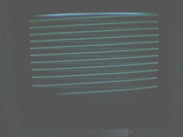

(#) Vacok válasza ferzoo hozzászólására (») Júl 1, 2009 /
Sikerült megjavítani a tv-met, egy dióda szakadt meg benne, így az eltérítő IC nem kapott tápfeszt. Azt nem értem, hogy miért csak piros csík volt középen, holott fehérnek kellett volna lennie eltérítés nélkül, de mindegy, a lényeg, hogy most már van kép.
Abban szeretnék még segítséget kérni, hogy a G2 feszültséget azt hogy kell beállítani, azt tudom, hogy a nagyfesztrafón van egy poti, amivel állítani tudom, de hogyan, hogy ha csak digitális multiméterem van?
Olyat ír az adatlapja, hogy AV állásban a visszafutáscsíkoknak éppen el kell tűnnie. Ez mit jelent?
(#) Dudus válasza Vacok hozzászólására (») Júl 1, 2009 /
Ha AV -ben van a TV, egy egyöntetű , gyakran kék, homogén képet látsz. Ha elkezded tekerni a G2 - t egyszer csak megjelennek elég sűrűn ferde, fényes vonalak. Ezek a visszafutás csíkok. Most addig tekerd visszafelé a potit, amíg éppen eltűnnek.
Hagyd hosszan bemelegedni és a szabályzók legyenek középállásban. És ha van szervízleírásod, kövesd pontosan az utasításokat.

(#) ferzoo válasza Vacok hozzászólására (») Júl 1, 2009 /
Pontosan úgy kell beállítani,hogy levett kontrasztnál se legyenek vékony csíkok kb.50%os fényerőn és max fénynél sem.Ez az érték képcsőtől függően 400-700Volt Dc.G2.t jelent.A multimétered kicsi belső R-sa miatt 500Volt nál csak 340-360Voltot fogsz mérni mert leesik a fesz.g mikor rámérsz.de ez ne zavarjon meg,G2-t sorkimenő hátulján levő potival tudod állítani.

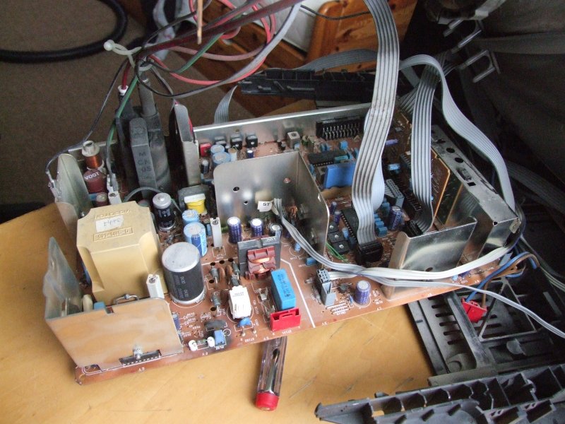

Van nálam egy Techwood típusú TV, amiben a fő panel Vestel márkájú, pontosabban 11ak37!
Olyan volt vele, hogy nagy vihar közepén is nézték, aztán az áramkihagyások miatt megadta magát. Amikor idehozták semmi életjelet nem adott. Kicseréltem a fő Graetz-hidat, meg még pár diódát, aztán a téáp egyik fele már ment, viszont sziréna-szerűen vinnyogott az egész. Utána kiderült, hogy az optopcsatoló, ami a szekunder oldal felől jelez vissza is rossz, azt is kicseréltem, azóta csak pattogásokat hallani a táp felől. Cseréltem a táp meghajtó FET-jét is, a vezérlő IC-jét még nem! Mit lenne érdemes még megnézni? Kondikat, diódákat már végignéztem!
Mellékletként csatolom a táp kapcs-rajzát!
Köszi

(#) ferzoo válasza maszekcsavo hozzászólására (») Júl 1, 2009 /
Szerintem a táppal nincs gond,hanem a szekunder részen esetleg sorkimenő és környékékén keress zárletos alkatrészt.

(#) patexati válasza maszekcsavo hozzászólására (») Júl 1, 2009 /
Én most javítottem egyet az is vihar áldozata lett és érdekes hangokat adott a táp A hiba oka egy kis kerámia kondi volt mi átégett! Az elkok átnézése után javasolom neked is a kerámiakondik ellenőrzését! Persze a legelső dolog a félvezetők zárlat,szakadás vizsgálata! C811,C859,C872
(#) maszekcsavo válasza patexati hozzászólására (») Júl 1, 2009 /
Kikötöttem az összes kerámia kondit a táp környékén, csak annyi változott, hogy pattogás helyett most ciripel a táp. Olyan mint a tücsök, csak gyorsabb!
(#) patexati válasza maszekcsavo hozzászólására (») Júl 2, 2009 /
Amiket írtam azokat is kikötötted mert akkor nem jó! Azoknak bent kell lenni csak mérj rá megaohm mérésben,hogy nem a zárlatos (egyik láb legyen kiforrasztva vagy vedd ki nem tart semeddíg!)Esetleg az értéket is megmérheted ha van kondimérő a műszeren!

(#) maszekcsavo válasza patexati hozzászólására (») Júl 2, 2009 /
Visszakötögettem a kondikat, aztán jött a meglepi.
R805, R852 és R851, elfüstöltek, IC800 felrobbant, de nem szakadt szét, csak lett rajta egy lyuk, az okát Q801 zárlatosodásában látom, dehogy az miért lett olyan, azt el se tudom képzelni.
Innentől lövésem sincs, hogy mi lehet a gáz. Rendeltem hozzá egy rakat alkatrészt, aztán amit lehet, kicserélek a tápban!
Egyenlőre ennyi, várom az ötleteket, bár aligha hiszem, hogy vki tudja is, hogy ilyen mitől lenne!
(#) ferzoo válasza maszekcsavo hozzászólására (») Júl 2, 2009 /
Amig sípolt ciripelt addig működött a táp Ic.44608/p40 az biztos +tápfet is jó volt.Az hogy kiszedted a kerámia kondikat nagy hiba volt,mert enélkül hazavágtad az Ic. +a tápfetet is ugyanis nem azon a frekin indult be a táp és a szabályozás is megszűnt primer vcs.n keresztül.Javaslom vidd el 1szakihoz aki ért hozzá és már javított ilyen Tv.t vagy hasonló felépítésűt.
