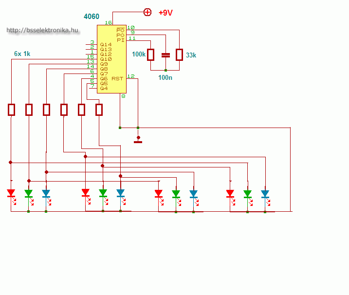

(#) _JANI_ válasza krissz555 hozzászólására (») Márc 5, 2009 /
Ez egy használható rajznak tűnik!
Szerintem jó lesz neked is...
Itt találtam a ''Sok LED-es villogó'' képei között...
Persze nem tökéletes, de könnyen kijavíthatók a benne található hibák!

(#) krissz555 hozzászólása Márc 6, 2009 /
Hát a link nem működik! Erre gondoltam! Itt három, három led fölváltva villog vagy össze vissza? három össze vissza és a másik három gyorsabban össze vissza?Bővebben: Link
(#) proba válasza krissz555 hozzászólására (») Márc 6, 2009 /
Megfelelő rendszer szerint DE nem összevissza.
Binárisan számol.( az utolsó be/ki utolsó előtti be utolsó be/ki utolsó előtti ki .... mindíg az előtte lévőt felezik.)
Ha sima villogó leded van (tehát ki be kapcsolgatós) azzal ha sorbakötsz egy 10-20 mA -s nagy fényerejű ledet meg egy ellenállást akkor a két led együtt fog villogni.Esetleg az ellenállás után a ledekkel párhuzamosan kellhet egy kondi.
(#) krissz555 válasza proba hozzászólására (») Márc 6, 2009 /
Nemigazán értem (bocsi) akkor az első be utánna a másik és akkor le az első? Ha így van akkor ez így talán jó is lenne nekem! kicsit átalakítottam a kapcsolást (lásd képen) Így működhet ugye? Mint említettem Disco fény lenne Rgb-led ek befókuszálva és egy tükör mozogna elötte! (ha érted!?)
De ha nem így működne akkor valami más kapcsolát tudna küldeni valaki ami ehez nekem jó lenne?
Előre is köszönöm!!!

(#) proba válasza krissz555 hozzászólására (») Márc 7, 2009 /
Az első be utána ki a második be az első be utána ki a második ki az első be az első ki a második be....
_-_-_-_-_-_-_-_-_- első led
__--__--__--__--__ második led
___-----___----__ harmadik led
______-----------__ negyedik led
Az alsó vonás a led kikapcsolt állapota a kötőjel a bekapcsolt,és a függőlegesen egymás alattiak vannak egy időben.(EGy picit elcsúszott,de ha a vonásokat számolod ...)
A rajzod nem hiszem hogy működik.A ledek különösen a különböző szinűek nem szeretik a párhuzamos kapcsolást.Az ic kimenete sem terhellhető elvileg még egy leddel sem (bár ezt még el szokta viselni) nemhogy hárommal.
