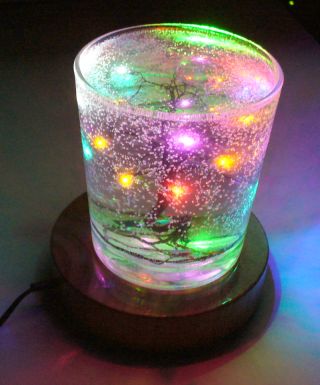

Forrasztgattam egy kicsit ma.....
Jól néz ki. Ennyi LED-del mennyi a hatótáva?
Ez igen! Elismerésem! Gratulálok a szép kivitelhez.
Melyik kapcsolás alapján csináltad?
Az adó rész az "eredeti" kapcsolás, a vevőt módosítottam a sok led miatt.
A ledek nagy fényerejű tipusok, a hatótáv így sacc. 5...6cm lehet.
Hogyan módosítottad a vevő részt? A sajátomat én is kicsit megszeretném tuningolni.
Nagyon szép munka és nagyon jól néz ki. üdv szaky27
A szekunder 4 menet 1nF kondival. A ledeket nyitófesz szerint két csoportra bontottam. A csoporton belül párhuzamosan vannak kötve, a két csoport pedig sorba. Az egyenirányitó 1db BAT46 schottky + 47µF SMD tantálkondi.
Csop1: 2db borostyánsárga, 2db kadmiumsárga, 3db narancsvörös Csop2: 2b fűzöld, 2db kékeszöld, 1db kék, 1db lila, 1db fehér. Sok sikert.

A Skori-féle vevő kimenetén egy néhány MHz-es lüktető feszültség jelenik meg, ami félhullámokból áll (a dióda miatt). A diódát egy Graetz-híddal helyettesítve szép lüktetőfeszültséget kapsz, amit egy kondival simíthatsz egyenárammá.
Ami az áramkört illeti, nem teljesen világos, hogy mire szeretnéd használni. Amúgy igen, valószínűleg ráköthető a vevőre és működni is fog, amennyiben elég neki az a néhány mA áramerősség, amit a kapcsolással át tudsz vinni. Ui : a mondatokat nagybetűvel kezdjük. Illetve én azzal szoktam ![]()
Na de Frankye. Ezt a figyelmeztetést miért nekem címzed? Vagy ha az a baj, hogy rászóltam, akkor miért nem azt írod? Ennek így se füle, se farka.
Lehet, csak értelme nincs. Az általad mellékelt kapcsolás lényege az, hogy az elem feszültségét ( egyenfeszültség ) megemeli a fénykibocsátó diódának. A Skori féle vevőben van elegendő feszültség. De ha nem lenne, akkor is célszerűbb diódás-kondenzátoros feszültségsokszorozót használni, amit azért lehet, mert váltóáram van eredendően.
Közben rájöttem, hogy hülyeséget beszéltem, bocsi Frankye (ez van, ha az embert még sohasem figyelmeztették
Így van, a Skori-féle kapcsolás eleve megduplázza az adóoldali feszültséget. Egy 4,5V-os laposelemmel meghajtva az adót, a vevőoldalon 8V körüli feszültséget kapsz (nem lesz 9V a diódán eső feszültség miatt)

Azt szeretném kérdezni hogy ha nagyobb a bemenö feszülstség az adóra akkor nagyobb távolságban is világit a led, de a tranyó melegszik mit lehetne tenni hogy nagyobb feszültség miatt ne melegedjen. Elöre is Köszönöm!!
Nézz körül Skori weblapján, ír néhány tippet (a lap alján keresd)
