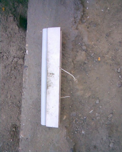

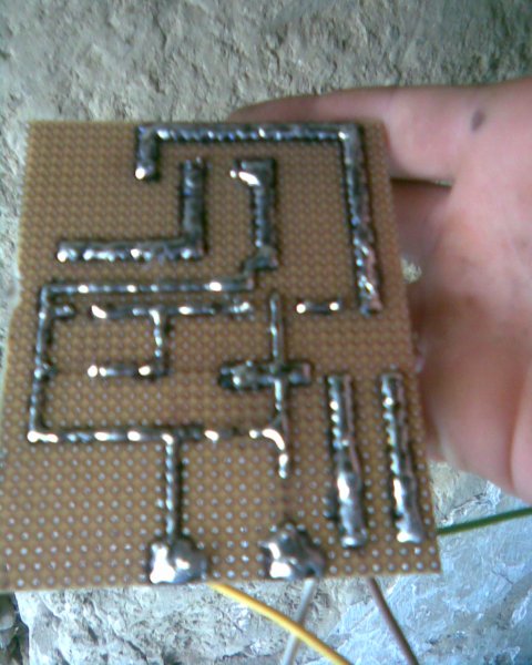

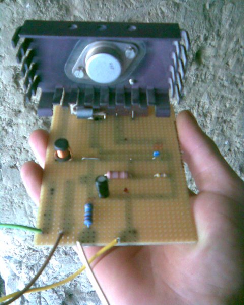

Van egy inverterem (én csináltam) és nagyon halványan világít vele a neon
Mi lehet a baj?
Szerintem az hogy nagyon kevés az áramerősség .Nem?Hogy tudom ezt növelni?
Help
(#) proli007 válasza jocki17 hozzászólására (») Júl 23, 2009 /
Már többször feltetted a kérdést, de sem egy rajz, kép, vagy valami kapaszkodó. Nem segítség lesz belőle, hanem figyelmeztetés! Nézz utána, mi az a "neon".
üdv! proli007

(#) jocki17 válasza proli007 hozzászólására (») Júl 23, 2009 /
Itt van pár kép az "inverterről"
A kapcsolási rajzot nem találtam meg
Egyébként ha ugy nem jo hogy neoncső akkor meg fénycső!
De ha nagyon akartátok volna értelmezni a kérdésemet akkor tudtátok volna hogy a fénycső "falusiasan" neon
(szerintem) Kössz! Üdv jocki17
Ez a blocking kapcsolás, csak valami vicc. Keress komolyabbat, pld. itt. Általában egy ilyen kis tekrincsel nem lehet akkora villanyt készíteni, ami a cső gyújtásához elegendő.
üdv! proli007

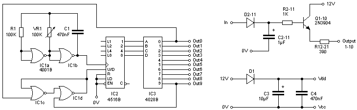

(#) VRubenX hozzászólása Júl 23, 2009 /
Üdv mindenkinek!
Úgy gondolom nem vagyok kezdő.
Mégis ide írom kérdésemet mert eléggé alap kérdés + kérés. Szóval van ez a rajz és én még ilyet nem láttam IC rajzában és az adatlapjáról sem tudtam kikövetkeztetni, hogy mi az a kis háromszög befelé a 4516-os IC lábánál ami a 4001-ről jön és ld láb. Ha valaki tudja és esetleg odaírná a rajzomhoz az IC 4516 IC lábkiosztását, megköszönném.
További jó estét mindenkinek!

(#) feki00 válasza VRubenX hozzászólására (») Júl 23, 2009 / 1
Helo
Nagyon egyszerű dolgod van a lábkiosztást illetően mert "felcsapod" a google kezdőoldalát és beírod az ick típusát. Az adatlapokon mindent megtalálsz.
A háromszöges bemenet az az órajel bemenete mert ami rá csatlakozik az egy NAND kapuval erősített RC oszcillátor.
(#) VRubenX válasza feki00 hozzászólására (») Júl 23, 2009 /
Köszönetem! De az még mindig az adatlapró sem derül ki számomra hogy mi az
„ld”
láb és a
„c”
mert ha nem az a clock vagy órajel akkor mi.

(#) kendre256 válasza VRubenX hozzászólására (») Júl 23, 2009 /
Az "ld" a load rövidítése, a párhuzamos beírást engedélyező láb, megfelel a PRESET ENABLE lábnak.
A "c" a carry out jelölése, az átvitelt jelző kimeneti láb.
(Knight-Rider fény?)
(#) VRubenX válasza kendre256 hozzászólására (») Júl 23, 2009 /
Köszönöm neked is akkor még maradt ez en láb mert arról meg azt hittem hogy az az enabled (engedélyezés)
akkor az mi lehet és a rajzon még van a 1,2,4,8 a 4516 IC-n az nem a lábak száma az biztos szerintem hanem a kimenetek de akkor miért nem Q1,Q2,Q3,Q4 ha esetleg az az akkor melyik melyik.
Igen az egyébként
Szeretnék egy ilyet építeni mint régen. Csak az nem volt ilyen hiteles mert ezen egyszerre nem csak egy led világít ahogy az autón sem.
