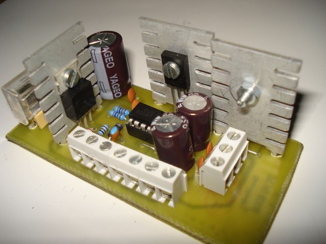

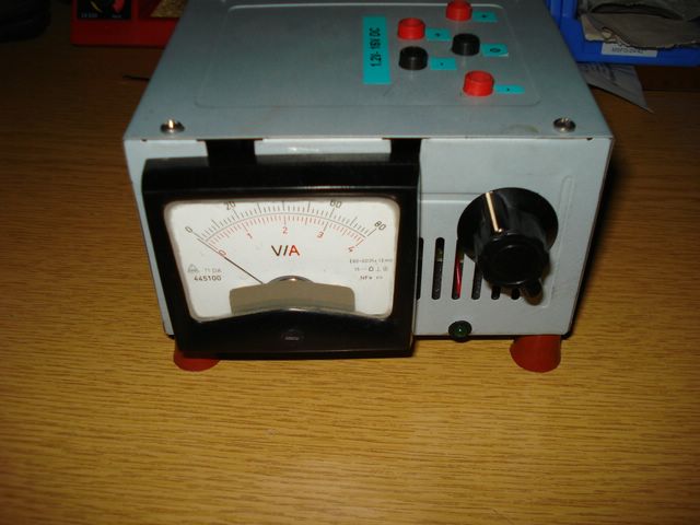

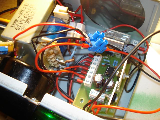

(#) aderka hozzászólása Júl 2, 2009 /
Építettem, egy szabályozható stabilizált tápegységet, ami tud +, -, tápot is.
1.25V-24V is szabályozható a kimenet, és 0-3 A ig terhelhető. A lelke egy lm350-es tápegység IC. A Felező áramkört egy müv erősítővel, és egy tranzisztor párral oldottam meg. A szabályzó rész után van kötve, így mindíg, az éppen beállított feszültséget felezi.
üdv: Dávid

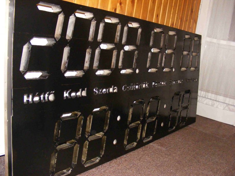

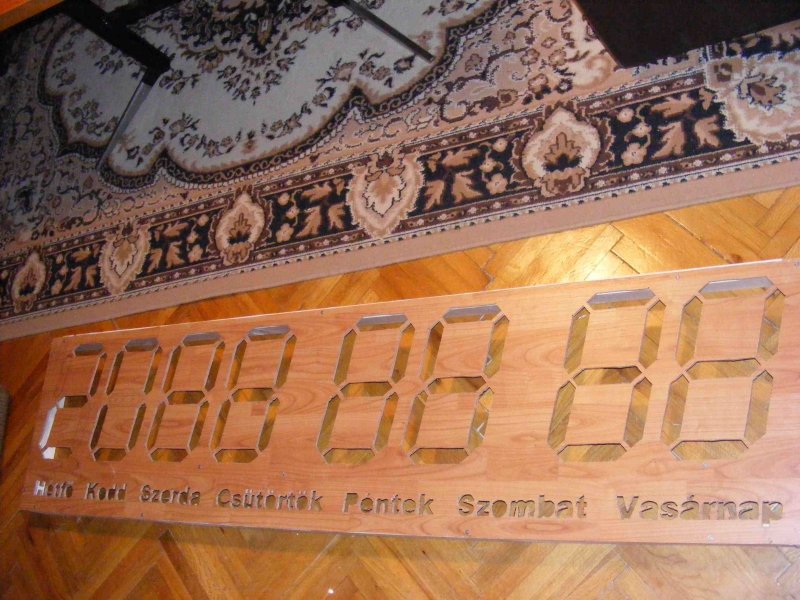

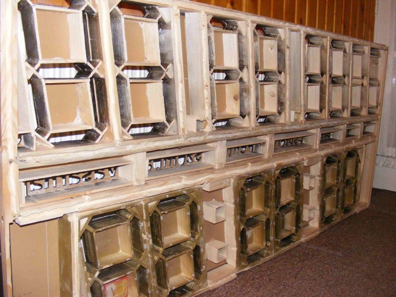

(#) StefuPeti hozzászólása Júl 2, 2009 /
Úgy gondolom eléggé nagyot alkottam ahoz hogy bemutasam az eddigi legnagyobb munkámat.
Ez egy igazán óriás óra, kb fél évig dolgoztam rajta mire készen lettem vele. DCF vevő veszi a pontos órajelet. 570 darab 10mm-es piros LED van benne. PIC 16F877 vezérli a LED-eket optócsatolókon keresztül. A program megirásával sajnos nem dicsekedhetek mert ahoz sajnos nem értek.
Bevezetönek talán ennyit, jöjjenek a képek.
(#) mex válasza StefuPeti hozzászólására (») Júl 2, 2009 /
Huhú...
Gratula! Hová van felszerelve?
(#) zoly15 válasza StefuPeti hozzászólására (») Júl 2, 2009 /
Miért van az, hogy csak 2099-et tud kiírni?
De ezt félretéve, nagyon szép, precíz munkának néz ki!
Csak gratulálni tudok!
UI.: Hová kell ekkora óra?
(#) Krisz03 válasza aderka hozzászólására (») Júl 2, 2009 /
Szép munka!
De 3A-hez nem kevés az a hűtés? Szerintem nagyon-nagyon alul van méretezve.
(#) mark.budai válasza StefuPeti hozzászólására (») Júl 2, 2009 /
Húú, ez nagyon tetszik! Tényleg, hova van felszerelve? Csak nem városba csináltál "szabadtéri" órát?!
Andreka: Szép munka, gratulálok! Jó ötlet a fesz. felező!

(#) StefuPeti válasza mex hozzászólására (») Júl 2, 2009 /
Nem eladásra készült, ezért a szobámba teszem majd fel a falra. Már most gondoltam az öregkoromra, na ezt becsukott szemmel is látni fogom majd.
(#) StefuPeti válasza zoly15 hozzászólására (») Júl 2, 2009 /
2199.12.31 23:59:59-et tud kiirni.
Igy spóroltam 5 darab LED-et
Jó lenne addig élni.
(#) aderka válasza Krisz03 hozzászólására (») Júl 2, 2009 /
A BD441-442-es tranyóknak biztosan nem.
Folyamatosan 3A-es terhelést nem fog kapni. az alatt pedig szerintem megteszi ez is. 1 A ig nem is szoktam hütőbordát tenni.
üdv: Dávid
Jaj, tényleg, a "0" val ki lehet "1" est is írni..
Fáradok, ez azt jelenti
Az LM350-re gondoltam. Mert ugye az van a biztosíték mellett?
(#) Attila86 válasza StefuPeti hozzászólására (») Júl 2, 2009 /
191 év múlva már nem is fogja mutatni a pontos időt. Így már nem is tetszik!
Jó lett!
A 2. mondatomat az lm350-esre értettem, csak lemaradt . Szóval a lényeg, hogy nem kap akkora terhelést szerintem ahova ez annyira kevés lenne.
(#) StefuPeti válasza Attila86 hozzászólására (») Júl 2, 2009 /
Csak hogy neked is tetszen holnap nekilátok és kifürészelem azt az egy szegmenset. 5 darab LED meg remélem akad még itthon Egyépként a hónapnál is elég kiiratni az "1" vagy a "2"-t ott is lehet spórolni egy szegmenset.
Gondoltam, hogy arra értetted.
Mindenesetre ahogy látod. Én inkább szeretek túlméretezni, nehogy valami túlmelegedjen. Legjobb példám a labortápom. Tudom, nem egy kategória, de ez csak 3x akkora áramot tud (tisztában vagyok azzal, hogy ez csak az egyik szempont), mint az LM350.

(#) SALáta válasza StefuPeti hozzászólására (») Júl 2, 2009 /
Szép munka. De minek ekkora? Gondolom a fél év a kitalálással/anyagbeszerzéssel telt el. Azért 570 ledre az ember nem is gondolna, én csak 130 ledet használtam egy szívhez, 4 órát hajlítottam forrasztottam befelé, mivel nincs csak két vezeték így forgattam a ledeket, kitalálás kb fél perc volt, megvalósítás egy hét lesz még, a ledeket tegnap éjfél előttől ma hajnali kettőig bedobáltam. De ez az óra azért klasszis.
Persze!
Gyönyörű munka a tápod. Ha labortápot csináltam volna, én sem bíztam volna a véletlenre . Egyébként, hogy eláruljam miért nem féltem, 2.5A-es biztositék van elötte. Szóval elöbb olvad el a biztositék mint hogy baja lenne akárminek.
(#) Bandusek válasza StefuPeti hozzászólására (») Júl 2, 2009 /
Huhuhuhú!
Ez aztán szép munka! Csak gratulálni tudok!
Ha kiimpregnálod a fa előlapot, talán még a köbükunokáid is figyelemmel kísérhetik rajta az idő múlását . Persze az a + 5 LED azért nem árt ha benne lesz addigra.

(#) nagy hoho válasza StefuPeti hozzászólására (») Júl 2, 2009 /
Helló ! Nagyon profi az óra, úgy az elektronika mint a mechanika ! És a villanyszámla ,hogy alakul éves szinten ?
