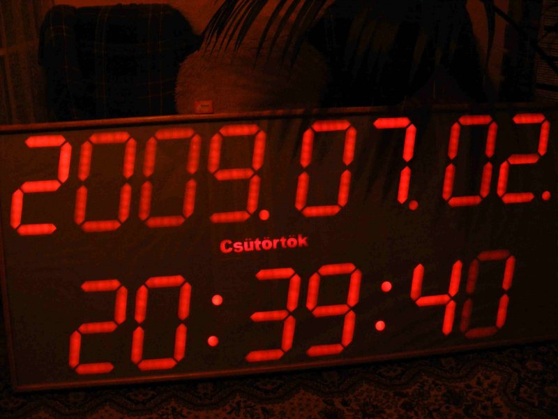

Úgy gondolom eléggé nagyot alkottam ahoz hogy bemutasam az eddigi legnagyobb munkámat. Ez egy igazán óriás óra, kb fél évig dolgoztam rajta mire készen lettem vele. DCF vevő veszi a pontos órajelet. 570 darab 10mm-es piros LED van benne. PIC 16F877 vezérli a LED-eket optócsatolókon keresztül. A program megirásával sajnos nem dicsekedhetek mert ahoz sajnos nem értek. Bevezetönek talán ennyit, jöjjenek a képek.
Miért van az, hogy csak 2099-et tud kiírni?
De ezt félretéve, nagyon szép, precíz munkának néz ki! Csak gratulálni tudok! Üdv! UI.: Hová kell ekkora óra?

Húú, ez nagyon tetszik! Tényleg, hova van felszerelve? Csak nem városba csináltál "szabadtéri" órát?!

Nem eladásra készült, ezért a szobámba teszem majd fel a falra. Már most gondoltam az öregkoromra, na ezt becsukott szemmel is látni fogom majd.
2199.12.31 23:59:59-et tud kiirni.
Igy spóroltam 5 darab LED-et Jó lenne addig élni.

Jaj, tényleg, a "0" val ki lehet "1" est is írni..

191 év múlva már nem is fogja mutatni a pontos időt. Így már nem is tetszik!

Csak hogy neked is tetszen holnap nekilátok és kifürészelem azt az egy szegmenset. 5 darab LED meg remélem akad még itthon
Egyépként a hónapnál is elég kiiratni az "1" vagy a "2"-t ott is lehet spórolni egy szegmenset.

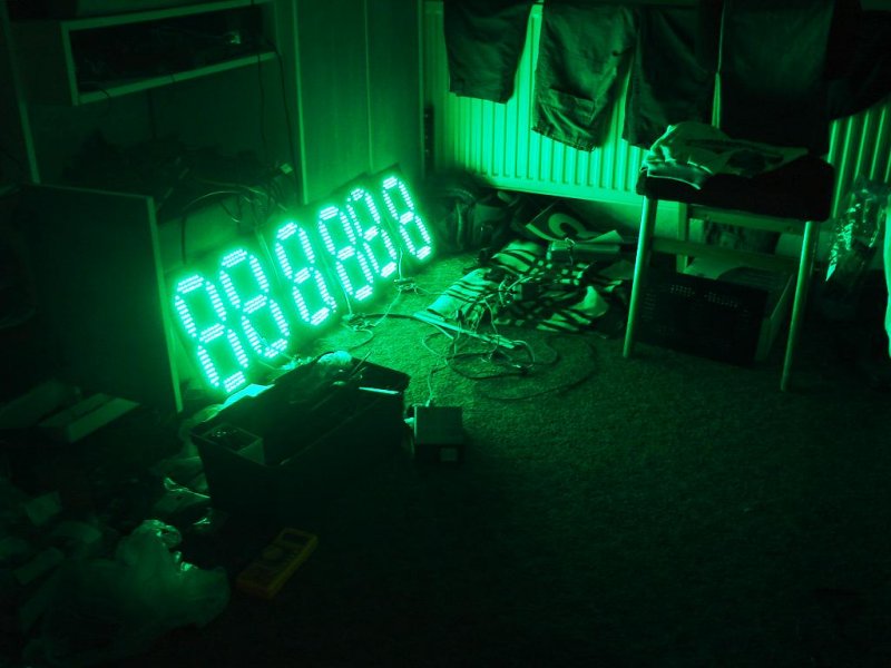

Szép munka. De minek ekkora? Gondolom a fél év a kitalálással/anyagbeszerzéssel telt el. Azért 570 ledre az ember nem is gondolna, én csak 130 ledet használtam egy szívhez, 4 órát hajlítottam forrasztottam befelé, mivel nincs csak két vezeték így forgattam a ledeket, kitalálás kb fél perc volt, megvalósítás egy hét lesz még, a ledeket tegnap éjfél előttől ma hajnali kettőig bedobáltam. De ez az óra azért klasszis.

Ez aztán szép munka! Csak gratulálni tudok! Ha kiimpregnálod a fa előlapot, talán még a köbükunokáid is figyelemmel kísérhetik rajta az idő múlását . Persze az a + 5 LED azért nem árt ha benne lesz addigra.
Nekem 4000 led van folyamatban, és csak fele van beépítve kb, és jöv hét szombatra kell kész lennie.
Ja és a legjobb elkezdtek dögleni, soros 3db, 100ohmos ellenállásal, fix 12v rol és egyszer csak beáll a led 3,2v helyett 5v-ra és gyengébb fényerő, majd elhalványulás. Tiszta jooo,.A képen látszik is. Esetlegha valakinek van ötlete miért döglenek ossze meg velem valahogy, amugy tiszta büszke lennék magamra, ha minden jo lenne.
Nem nagy az áram? (12V-3*kb.2.5V)/100ohm=45mA, 3V-tal számolva is 30mA.
Gyári 3,2-3,4v, másik acskon 3,4-3,8v és mérve is 18mA folyik, és azt mondták bírja a 20-30mA-t is.Ha ötletetek van, kérlek ne offoljunk jöhet privbe is. Kösz.
