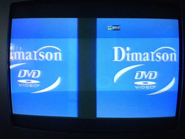

Most hozzám került egy Dimarson DMP-376 tipusú lejátszó. Az a problémája, hogy jobb és bal oldalt a képet kettéosztva, duplán mutatja. Másik TV-n is kipróbáltam. Valami ötlet ?

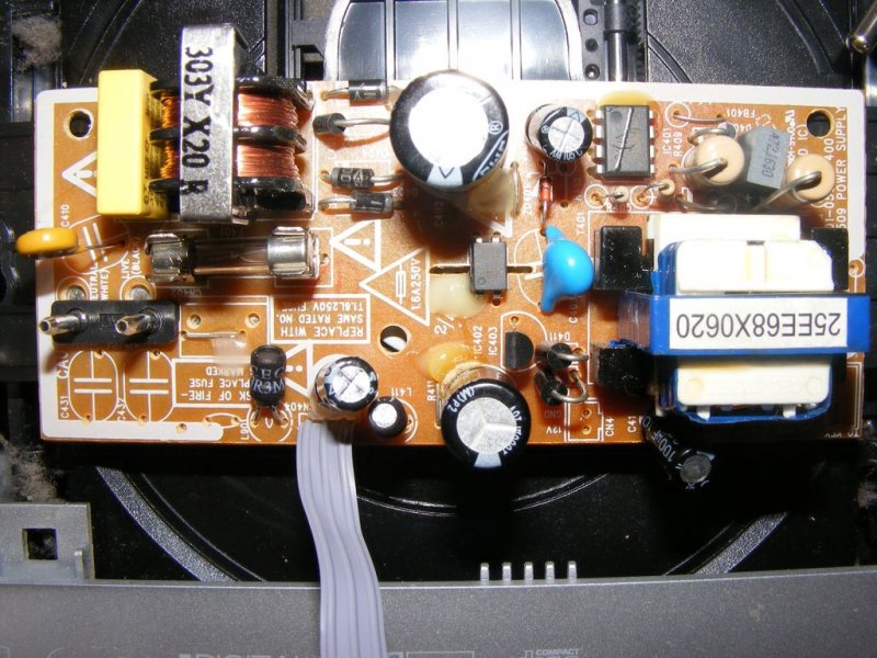

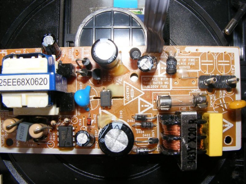

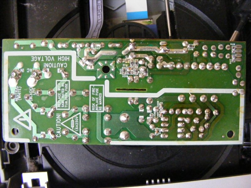

Egy Thomson DVD tápegység javitásához kérem a segítségeteket.Hibajelenség az hogy nem kapcsol be a dvd. Szétszedve láttam hogy a tápban egy 1000uf-os kondi felpuposodott. Kicseréltem, de a hiba maradt továbbra is. Rámértem a kimenő feszre a szürke 3 eres kábelen. 12V GND 5V. Az 5V hibátlanul megvan, míg a 12V helyett csak 3,1-2 V jön csak ki. A panel egy kis része meg van barnulva a fólia oldalon, ami remélem látszik is a képen.Tanácsaitokat előre is köszönöm.
Ok köszi, átböngészem. Attól függetlenül is tönkremehet a kondi ha nincs megpuposodva?
Persze , ESR mérővel lehetne méregetni .
Ha nincs.. cseréld ki a kondikat , az a tuti.
Sajnos ESR méröm nincsen ,így marad a cserélgetés.
Köszönöm a gyors választ, és az eredménnyel majd jelentkezem. Üdv :Lazack

Nekem a Panda DVD-m csinálja ezt a hibát , ha scart-al csatlakozom a tv-re de nem RGB, hanem YUV módban van a DVD video kimenete. Próbáld ezt átállítani. Szia. mgabesz
Igen ez volt a baja

A fent emlitett tápegységben vizsgáltam a diódákat, és 2-nél azt tapasztatltam hogy mikor rámérek akkor az érték felszalad egy bizonyos szintre, majd visszamegy 1- re. Ez lehet attól hogy bent mérem a helyén?Érdemesebb kiszedni és ugy mérni?
Benne is ki lehet mérni , ha nincs nagyobb terhelés rajta . Ha kétséges , forrasztd ki ..
Jó dióda esetén 0,2-0,7 V jó érték , nyitóirányban..
