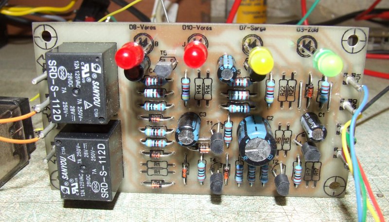

Megépítettem a nyákterveddel a módosított kapcsolást..
Bekapcsolom az erősítőt világít a zöl a sárga, majd halványul a sárga relé behúz, kikapcskor a relé egyből elenged sárga világít zöld is meg a pirosak aztán egyszerre elalszanak..
Csak egy gond van...
Nem működik a DC védelem..
Próbáltam rákapcsolni feszültséget, de nem old le..
Valaki tudna segíteni mit nézzek meg?
Előre is köszönöm!

(#) zoly15 válasza Alkotó hozzászólására (») Júl 8, 2009 /
Szóval azért nem működik a DC védelem mert a dupla ellenállások a 40V hoz vannak?
Nekem a tápfeszültség +/-32V minden működik csak a kimeneti DC védelem nem.. :no:
Úgy nézem a dupla ellenállások a LEd előtétek.
(#) Alkotó válasza zoly15 hozzászólására (») Júl 8, 2009 /
Éppen az egyenfeszültség figyelés a védelem lényege. A többi funkcíó, szinte csak felesleges díszités. Ha az nem működik, nem sokat ér az egész.
40Vig simán jók állítólag az eredeti rajzon szereplő alkatrészértékek. ebben a linkben én is átrajzoltam ezt, megnézheted
Hogyan próbáltad ki, hogy működik-e? Ha minden más megy (pl a késleltetés és az azonnali kikapcsolás), akkor nagyon illő lenne az egyenfigyelésnek is működnie. A túlvezérlés az más ügy, az nem függ ezzel össze.
Alkotó
Igen minden megy késleltetés azonnali kikapcsolás csak a DC védelem nem..
Hogyan próbáltam ki?
Tettem rá egy kis feszültséget.. de semmi..
A hangszórón halottam mikor rátettem de nem oldott le.. :no:
Hol keressem a hibát?
Előre is köszönöm!
Igen, amit most linkeltél, én aszerint ültettem be..
Akkor az már a jó beültetési rajz?
A lényeget elhallgattad, de annyira nem is számít.
Na szóval... Kösd be az összes tápfeszültséget, egyent-váltót egyaránt. Se erősítőt, se hangszórót ne köss rá.
Ebben az állapotában a teljes tápfeszültséget, pozitívot, majd a negatívot is próbaképpen érintsd az erősítőhöz csatlakozó pontra (mintha onnan jönne ez a hiba). Ekkor le kell oldania a relének szinte azonnal, akár a minusz, akár a plusz feszültséget kapja telibe. (kb. 0,5sec múlva). Ez szimulálja azt, mikor tényleg tönkremegy az erősítő. Ettől függetlenül, ez a kapcsolás már nagyon kicsi feszültségre is lekapcsol, szinte már túl érzékenynek is mondhatnám. Az én példányomnak elég néhány 100 mV.
Ha nem így működik, ellenőrizd le a panelt, az alkatrészeket, meg a félvezetőket (ez aztán a bölcs tanács, de nem tudok jobbat). Más okosságot nem tudok mondani. A T4-el kezdeném az ellenőrzést, meg a D3-D4-D5-el, jóság és polaritás ügyben, meg még C3 is okozhat galibát, ha más egyebek működnek,akkor ott kell a hibának lennie.
Bocsi ha nem írtam világosan..
Először én egy 9V os elemmel próbáltam ki..
Mikor volt rajta hangszórónem akta elengedni a relét..
És negatív feszültségre nem reagált..
Valamint későn 1-2 másodperc volt míg elengedett..
Így a C3-at kicseréltem 10µF ra..
Most kipróbáltam amit írtál, hangszóró nélkül elenged..
Rákötök egy gagyi hangszórót, majd pozitív, negatív feszültség tökéletesen lekapcsol mind a 2 oldalnál..
Akkor gondolom ez jó, semmi hibája sem volt..
De 9V os elemmel miért nem működött?
A hangszóró elszívta a feszültséget így nem jutott annyi az érzékelő áramkörbe?

(#) zoly15 válasza Alkotó hozzászólására (») Júl 9, 2009 /
Nem kell mentegetőznöd, nem csaptál be.. Végül is emberek vagyunk, tévedni emberi dolog..
Nekem pozitív irányban 7.4V nál kapcsol le negatívban már nem emlékszem Hiába tegnap volt valahogy elszállt
Ez a KD mester védelme hol található meg?

(#) Alkotó válasza zoly15 hozzászólására (») Júl 9, 2009 /
Gonolom jópár helyen megtalálható, főleg a B5-B8 erősítős témakörnél.
De hogy ne kelljen keresgélned, mellékeltem a saját rajzomat a B8-as erősítőm tápjáról. Ezen rajta van a védelem is. Azért is jobb Így a rajz, együtt a táppal, mert egészen egyértelmű, mit-hová kell kötni.
A fotón a kész panelt látod.
