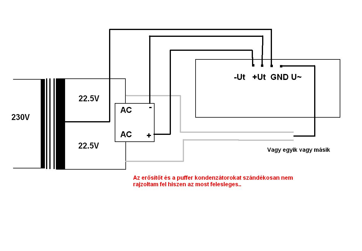

Megépítettem egy erősítőbe való koppanásgátló áramkört.. Itt található az ELEKTRONIKA/Kapcsolások, építési leírások/Hangszóróvédő kapcsolás menü alatt.. A problémám vele hogy hiába kötöm az U~ csatlakozást a trafó szekunderére nem érzékeli, azaz, ha táp feszt kap egyből meghúz kikapcsoláskor csak akkor kapcsol ki ha kimerült a puffer.. A sárga led halványan világít.. valaki tudna segíteni? Csináltam a rajzot arról ahogy gondolom hogy hogy kötöttem be... Jó ez így? Én úgy gondolom hogy jó.. Előre is köszönöm! Üdv!
Jaj, bocsánat, ez csak ELRAJZOLÁS a panel jól van bekötve!
Köszönöm hogy észrevetted!
A többi jónak tűnik.

Megépítette ma a Majki-s védelmet.. Itt található az ELEKTRONIKA/Kapcsolások, építési leírások/Hangszóróvédő kapcsolás menü alatt.. A problémám az lenne hogy nem késleltet semmit.. Bekapcsolom egyből meghúz a relé, zöld led világít, a sárga halványan, amikor bekapcsolom abban a pillanatban a piros is majd elalszik. Majd mikor kikapcsolom, csak akkor ejt el ha elfogy a kondenzátorból a feszültség, ekkor a zöld halványul a piros világít majd elalszik a sárga is addig pislákol míg van feszültség.. A tápfeszültség +/-32V A topic elején olvastam hogy meg kell nézni a T2-T3 at ha kiveszem, eredmény semmi.. C3 nagyobbra cserélése, semmi. Zárlat sehol sincs.. Valaki tudna segíteni? Előre is köszönöm! Üdv!

Kondicserével lehet próbálkozni. Viszont az én bajom az, hogy pufferelt tápot kap. (ezen nem tudok/akarok változtatni), igy viszont kikapcsoláskor nem ejt a relé azonnal. Van valakinek ötlete hogy lehetne megoldani hogy kikapcsoláskor azonnal ejtsen a relé? Az 1 Megás ellenállásnak mi a szerepe? Én nem tettem be, mert ha berakom nem húz be a relé akármeddig is várok. ez a kapcsolás az

A szekundér tekercsre bekötötted a váltóáram figyelö egységet?Ez fontos,ugyanis aszerint kapcsol ki és be,ja és fontos hogy azon az ágon nelegyen semmi kondenzátor,csak az a dióda és ellenállás.
Az az ellenálás arra szolgál,hogy kikapcsolás után kimeritse a kondenzátort azért hogy a következö bekapcsolásnál ne legyen rövidebb a bekapcs ideje,az oda kell.Nemszabad kihagyni,szerintem valamit elnéztél és kissebb értéküt raktál be,emiatt nembir feltöltödni a kondi és nemhúz be a relé.

Idézet: „az én bajom az, hogy pufferelt tápot kap. (ezen nem tudok/akarok változtatni)” Akkor honnan tudja meg szegény, hogy kikapcsoltad a tápot? Mert a pufferről, nem fogja megtudni. Három leetőség van. - Külön tápról (vagy egyenirányítóról) járatod - A hálózati kapcsolón ha van szabad érintkező, akkor bekötöd sorba pld. a relével. (Vagy más módon hatástalanítod a késleltetést.) - Visszaolvasol a topikban, mert már volt az átalakításáról szó.. üdv! proli007
Idézet: „fontos hogy azon az ágon nelegyen semmi kondenzátor,csak az a dióda és ellenállás. ” Ezt hogy érted? Én egy meglévő erősítőbe szeretném berakni.. Akol a trafóból 3 vezeték jön ki ez 2X 23V körül van.. Aztán egy egyenirányító majd puffer.. Akkor emiatt nem működik rendesen? Előre is köszönöm!

Megtudnád nekem mutatni mégegyszer,hogy milyen kapcsolást használtal a védelemhez?Mert ha olyat,amiben nincs szekundér tekercs figyelö,ami azt figyeli mikor kapcsolod be az erösitöt akkor külön táprol fog kelleni müködtetned a védelmet,vagy pedig az erösitö trafójának váltó kimenetét megcsapolod és teszel egy különálló egyenirányitót és valami kissebb értékü kondenzátort.Azért mert a pufferek soká maradnak feltöltve és addig a relé is bekapcsolva van,de ha különtápod van és csak épp olyam kis kondit használsz ami azonnyomban kimerül,ha lekapcsolod az erösitöt akkor jólessz.

A csatolmányban látott táphoz használható a te módosított kapcsolásod? Az erősítőben így van csinálva a táp.. Üdv
Ne bonyolítsd túl azt a váltó dolgot. Az ott van alapból minden erősítőben, csak egy darab dróttal hozzá kell kötni a védelemhez is. Semmi csapolás, meg külön táp, meg "mittudomén" még milyen sallang. CSAK egyetlen szál vezeték! Alkotó |
