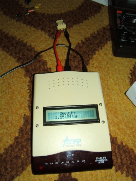

Megépítettem az EPE féle LCF mérőt. Akiknek ilyen van, azokhoz intézem kérdésem! C állásban kapcsolom be, de azt írja ki, hogy TIME OUT (Doncso féle fordításban Időtúllépés - az a program van beleírva most). Ha átkapcsolom L mérésbe, kapcsokat rövidre zárom, 2.7mH-t ír ki (33545Hz), kérdem én: Egy 10uH induktivitás van betéve (nem tekercses, hanem ellenállás formájú), 10uH-t kéne kiírnia nullázás előtt, nem? Na ezután visszakapcsolva C mérésbe, kiírja az ~1200pF-ot (az jónak tűnik, nullázom). A másik probléma, ha bizonytalanul érintem a kapcsokra a kondit, van hogy lefagy a program. JDM-mel égettem, nem mindíg sikerült feltölteni. Ti is 16f628A-t használtok. A panelt átterveztem, hogy beférjen a dobozába. Oszcillátorba jók a fóliakondik?

Melyik az "epe -féle" LFC mérő? netán ez? : Bővebben: Link Ha igen, akkor valaki lenne oly kedves néhány szóban leírni az élesztés menetét ! (Harmat gyenge vagyok angolból). Én még csak az alkatrészeket gyűjtöm hozzá, de mindenképp szeretném elkészíteni. Amit csináltál az nagyon kafa, ez egy modem háza, ha jól nézem Az oszci-ba jó a fólia kondi, a kerámiánál minden jobb.

Én is ezt a kapcsolást csináltam, és végre működik! A 4011es volt a hibás, kicseréltem egy másik típusra, onnantól jól mérte a tekercseket is, nem is fagy le. Kondi állásban 1nF-t, tekercsnél 10uH-t kell mutatnia alapból. Még kalibrálnom kell a laborban, de kb. jó értékeket mutat! 820uH induktivitásra 814uH, ez benne van a tekercs tűrésében. Egy hibája van, kondi állásban bekapcsolva, azt írja ki, hogy TIME OUT. L mérésbe átváltva (kapcsok rövidzár), majd vissza (kapcsok szakadás), megjelenik az ~1000pF, lehet nullázni/mérni. Mitől lehet ez a bekapcsolás utáni TIME OUT üzenet?
