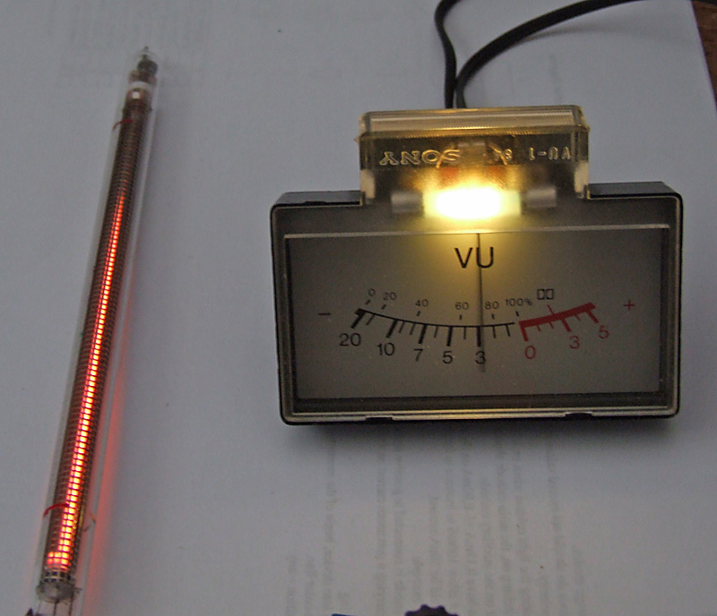

Megosztanék egy kis videót veletek, amin egyrészt rajta van a KD Mester féle VF2 mod erősítőm, és a kivezérlésjelző próbája,ezt szeretném megmutatni nektek. (ez az első videóm, és hát nem lett a legjobb sajna, de majd a kész cuccról jó lesz már). Sikerült szereznem egy Kollégától IN-13 bárgráf csöveket, és azokkal tervezek egy sztereo kivezérlésjelzőt csinálni. Ma sikerült is az oldalon lévő kapcsolás átalakításával működésre bírni, nagyon látványos, az biztos
A video
És egy két kép még a csőről üzem közben
Hamarosan remélem már kész lesz az erősítőm, és akkor már a kész dobozról tudok szép képeket feltenni, addig a végfokról nem is teszek fel képet, majd csak a szép kész eszközről
(#) SALáta válasza zoknee hozzászólására (») Júl 10, 2009 /
Szép cső, ilyet még nem láttam működés közben. Nekem nagyon tetszik. Gratulálok, várjuk a kész műről a videót.

(#) zoknee válasza zoly15 hozzászólására (») Júl 10, 2009 /
Alapkapcslásnak itt az oldalon levő kivezérlésjelző kapcsolást használtam, az hajtja a deprezt, meg vezérel egy tranzisztort, ami a cső áramát szabályozza. A cső bekötése és egy mintakapcsolás az adatlapjában megtalálható.

(#) zoknee válasza zoknee hozzászólására (») Júl 10, 2009 /
Az IN-9 is szép lehet Úgy néztem, hogy az a lényeges különbség, hogy annak 2-3x akkora áram kell, kb 12mA, ennek elég 4,5mA körül.

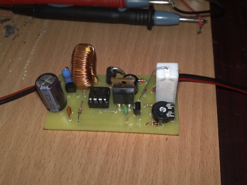

Most lettem kész a Skori által tervezett feszültségnövelős áramgenerátorral ami a 10W-os ledemet hajtja. A lelke ennek is egy 555-ös IC ami rendkívül jól végzi a dolgát és így nem kellett cél ic-t rendelnem erre a célra. A 12V-os akkufeszből 14V körüli feszt állít elő ami már elegendő a lednek és az áramot is pontosan be lehet állítani.

(#) Pet91 válasza Router hozzászólására (») Júl 10, 2009 /
Szép munka! ez pontosan melyik meghajtó is?

(#) Router válasza Pet91 hozzászólására (») Júl 10, 2009 /
Skori még nem tette ki az oldalra mert csak én tesztelgetem, mivel ez az áramkör egy hosszú mailezést követően jött létre. Ő adott egy kapcsolást és én mindíg írtam, hogy mit lehetne változtatni, Ő pedíg segített a beállításban. A led amúgy egy bringalámpában fog szolgálni ha megérkezik hozzá a konvex szelncse és lesz valamiféle házam is hozzá. Ha kész lesz akkor arról is teszek fel képeket.

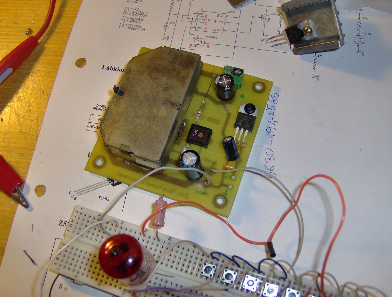

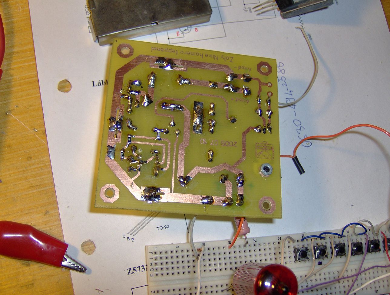

Gondoltam dicsekedek egy kicsit a ma délutáni munkámmal...
A nyák is a délután munkája.. (tervezés)..
Egy Nixe csöveket meghajtó DC-DC konverter ez..
A kapcsolás GTk órájából származik.. Bővebben: Link
Lenne egy kérdésem is!
A meghajtó FET D és S-je között van az az 1K és a 82pF 500V os kondenzátor..
Nekem csak 220pF 400V os van ezt beletettem és működik..
Használhatom vele?
UI.: Annyi hibája van a nyáknak hogy a felirat a nyákon el van írva de rendesen..
Már arra gondoltam erősen hogy mindjárt kész erre írtam a hülyeséget mégpedig : Anód+ Anód- --> Katódot írhattam vonla..
Ez már így veszett..
(#) Frankye válasza zoly15 hozzászólására (») Júl 11, 2009 /
Szép munka, bár szegény elko az ...1 és ...2 kép jobb szélén kicsit többet ihatott a kelleténél, hogy így megborult.
A logod továbbra is tetszik!
(#) zoly15 válasza Frankye hozzászólására (») Júl 11, 2009 /
A logó betonkeverés közben született bennem majd megalkottam
A kondiknak az a baja hogy 5mm-es lábtávot terveztem bele, de nem néztem meg a tényleges méretét ami csak 2.5mm...
Mostanra már merőleges az elkó a panelra..

(#) zoly15 válasza gtk hozzászólására (») Júl 11, 2009 /
Árnyékolni azért árnyékoltam mert szeretnék egy "gyári" cuccot összehozni
Még nagyfesz jel is fog rá menni!
Nekem egyáltalán nem sípol a mag..
Te nem tudnál valamit mondani arról hogy a FET D és S-je között van az az 1K és a 82pF 500V os kondenzátor..
Használhatom vele?

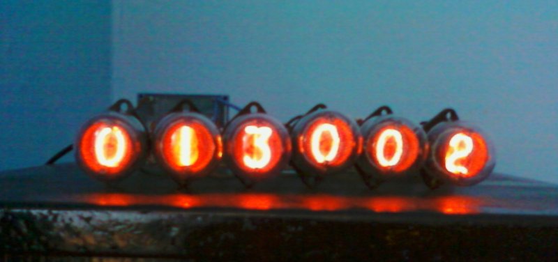

Az első tesztköröket rója a nixi, sajnos az 1Hz-es jeladó 555-ből nem épp úgy viselkedik ezzel a fajta táppal párosítva, ahogy kéne, így kicsit több mint kétszer olyan gyorsan telik rajta az idő, de ezt is kijavítom nemsokára
Ahogy elkészül a doboza, mutatom kívül-belül a dolgokat, egyelőre ennyi... (nagyon úgysincs mit nézni rajta, egy halom SMD-s cucc van az alján)

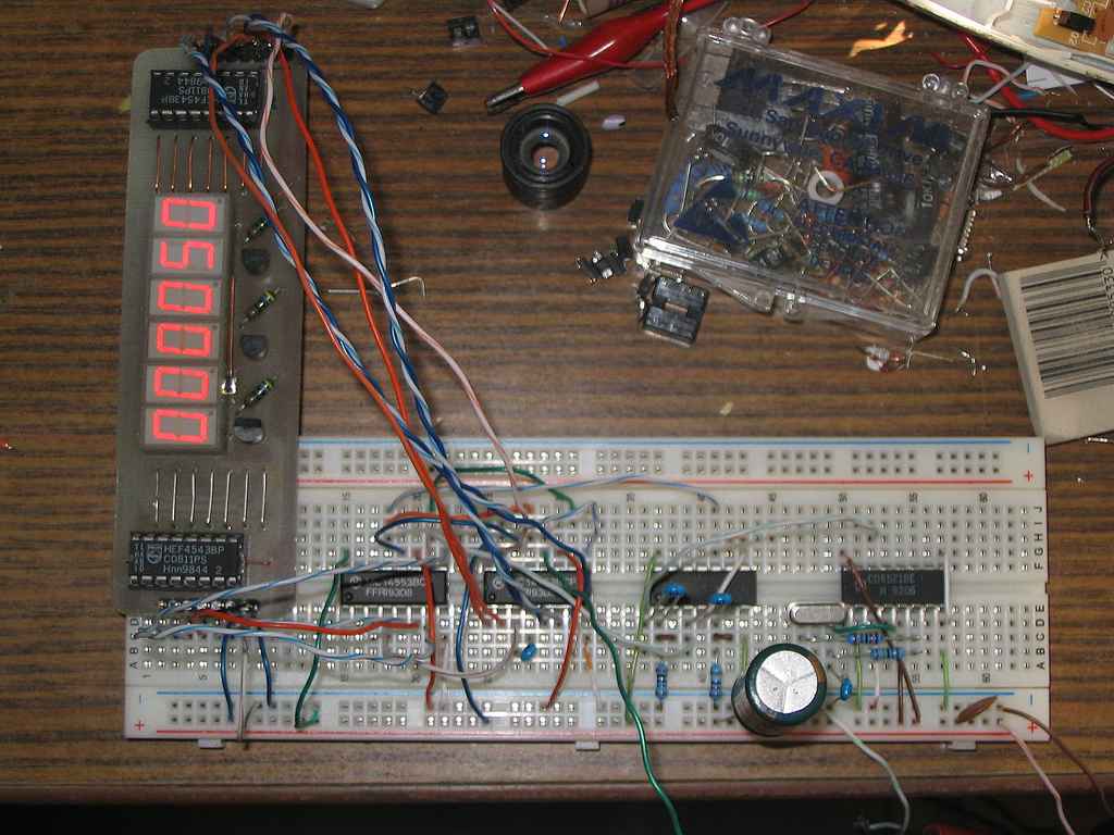

De ugye végül azért nem 555 lesz az időalap ?
Én is alkottam, összedrótoztam próbapanelen egy frekvencia mérőt. Igazából még nagyon nincs kész, lesz majd neki nyákja. A függvénygenerátoromba lesz beépítve egyszer ha elkészül. Jah, és ebben az időalap 4.194304 MHz -es quartz + CD4521. Szerintem órához is jó lenne.
(#) klemo86 válasza lidi hozzászólására (») Júl 11, 2009 /
Úgy van eleve kialakítva a cucc, hogy ha nagyon csúnya lenne az 1Hz 555-tel, akkor egy egyszerű adapterrel ki lehessen iktatni, és valami értelmes jeladó csatlakozzon rá (valószínűleg ki fogom onnan venni az 555-öst )
