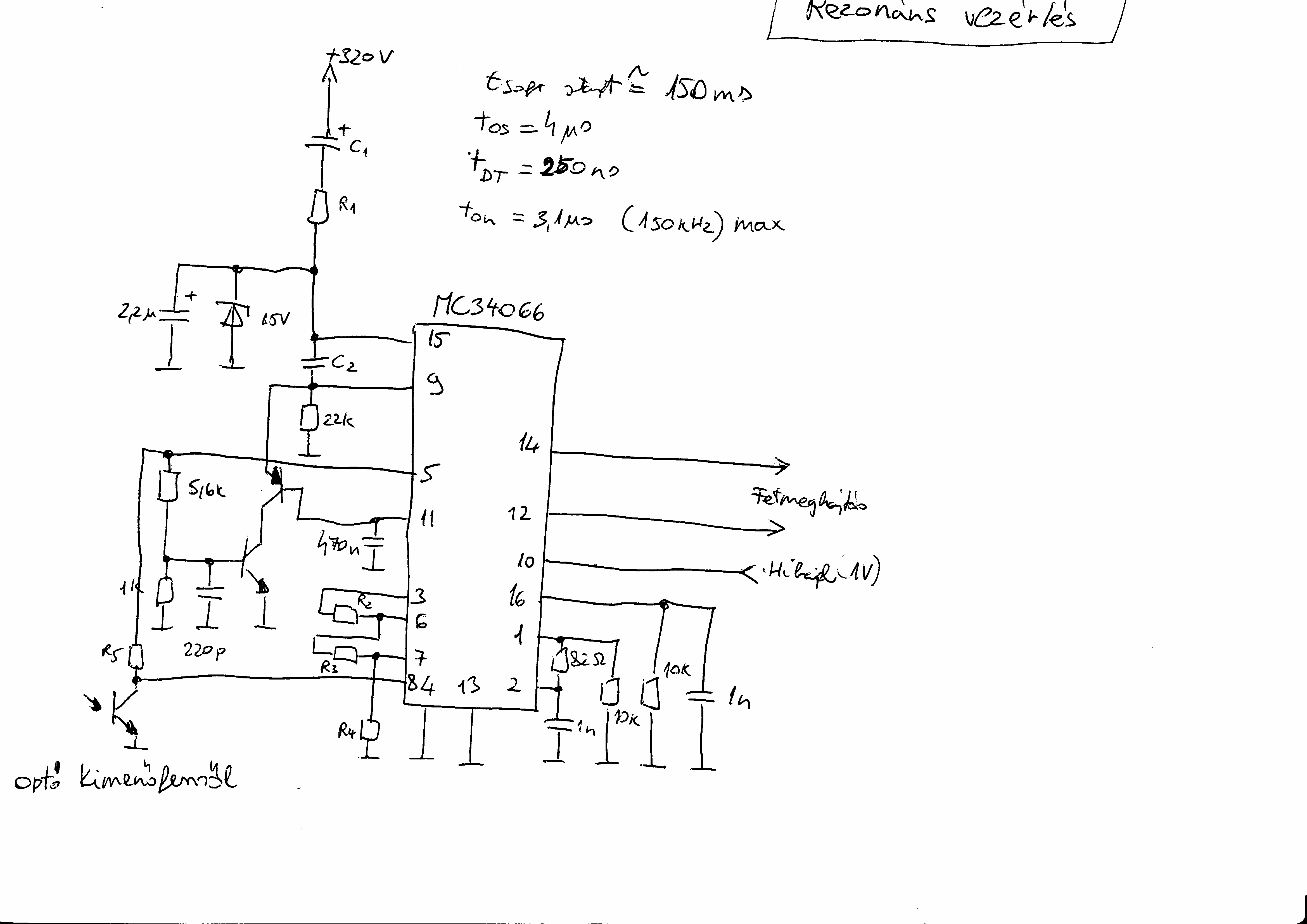

(#) cimopata válasza dedista hozzászólására (») Júl 8, 2009 /
Heló dedista!
Mellékeltem a vezérlés kapcsolását amit eddig összeállítottam. Nekem MC33066-om van de a kettő ha jól tudom ugyanaz.
Van néhány ellenállás meg kondi amit majd még méretezni kell. Kitalálni mi az optimális.
A max frekit én azt hiszem 150kHz re méreteztem, Holtidő 250ns. A minimum freki az majd a 3-6 láb közti ellenállástól függ.
Soft start kb 150ms szerintem elég.
A két kimenetre megy az IR2110.
A 10-es faultra ugye az áramváltóról.
Bár az áramváltót vihetnénk akár az IR2110 SD lábára is. Csak akkor minden túláram után újraindulna.
Én úgy tervezem, hogy mind kettőre bevezetem az áramvisszacsatolást. Tehát ha valami gond van akkor elsőnek az IR letilt egy periódus ideog, ha hosszútávon van gond akkor már a faultra eljut a jel. és minden újraindulásnál soft startal indul.
Nem tudom mit írhatnék még most hirtelen.

(#) pimi9 válasza cimopata hozzászólására (») Júl 10, 2009 / 2
Így, hogy nincsenek rajta a diódák a rez. kondin, necces a 400V-os használata. Aluról forassz rá 2db pár A-es gyors típust.
A kondis inditást pedig még lehetne finomítani
Nálam 2u2-s elkóval 47k van párhuzamosan, a soros ellenálás 470ohm, és a puffer 47u, meg egy 15V-s zéner.

Pimi!
Miért kellene finomítani az R-C indításon?
Nálad ugye azért kellett 470Ohm mert a 47u soká töltődne fel és be sem idulna, de épp ez az, hogy felesleges 47u.
Keveset fogyaszt az ic és beéri azzal az 1u-val.
„És felesleges rá dióda, tökéletesen elmegy nélküle is.”
Hja, elmegy a vadászmezőkre. Zárd párszor rövidre a kimenetét és akkorát durran majd az a kondi hogy beszakad a dobhártyád. (Vagy megfulladsz a füsttől)
Ha nincsenek rajta a diódák, akkor mi határolja a rajta kialakuló feszültséget? Mondjuk ez csak rövidzárnál fenyeget, de minden egyes bekapcsoláskor, amíg a kimeneti elkók töltetlenek addig ez fenn áll.
„Keveset fogyaszt az ic és beéri azzal az 1u-val.”
Terheld be 300W-al, és nézz rá az ic tápjára szkóppal, ha szép egyenes akkor oké.
