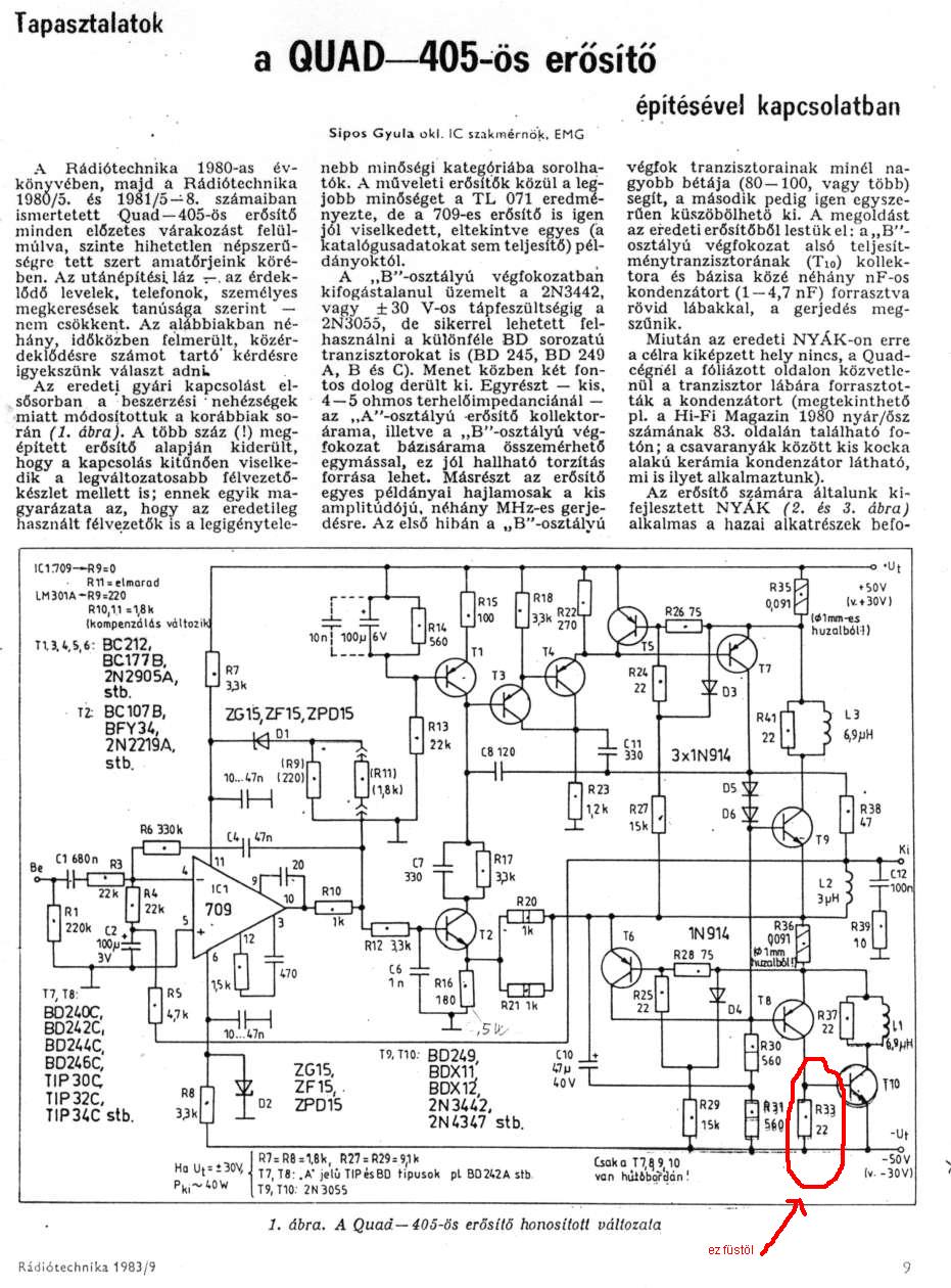

Az a problémám h megépítettem a QUAD405-ös erősítőt már átnéztem a kapcsolást párszor de mindent jónak találtam de ha rákötöm a tápra akko füstöl az egyik ellenállás. Az lehet a baj hogy a tekercseket alumínium drótból csináltam a rézdrót hejett??

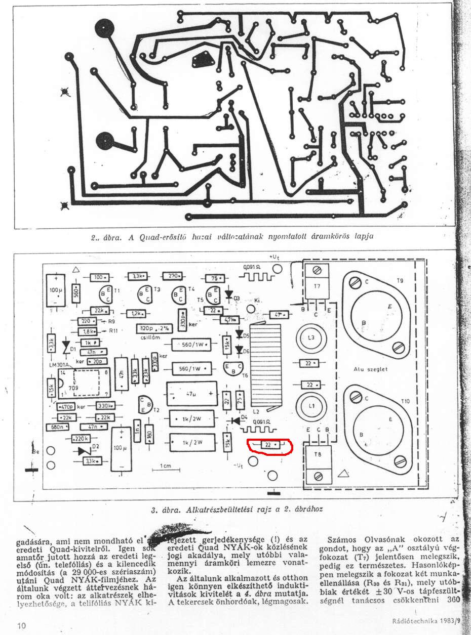

(#) borvendeg válasza Mate78 hozzászólására (») Okt 31, 2006 /
A mellékleten bejelöltem melyik az amejik füstöl
(#) dB_Thunder válasza borvendeg hozzászólására (») Okt 31, 2006 /
Akkor bizony nagy xar van a palacsintába! Ezen az ellenállaton max 0,7Volt lehet, mert a T10-es tranyó bázis-emiter diódája ekkorára korlátozná! A másik, hogy ez a tranyó B osztályba üzemel, ezért még ekkora feszültség se lehetne rajta. Nyugalmi állapotban 0,2-0,4 Volt lehet ezen az ellenállaton.Én végignézném az A osztályú részt.
