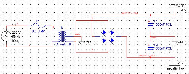

(#) Csovi hozzászólása Ápr 11, 2008 /
Szevasztok!
Szerintetek a mellkelt kapcs. megfelelne egy 2*11V-os ~1A-es szimmetrikus trafo egyeniranyitasahoz? Az gondolom nem baj, ha a pufferkondik helyebe nagyobbat rakok E celra milyen diodak felelnek meg( az elobbikekbol olvasva az 1N4007-es jo?)? Hja s a kimeno egyeniranyitott fesz. igy megkozlitoleg 15.5 V lenne?-mert nekem ez volna a megfelelo
Udv!
(#) unicorn válasza Csovi hozzászólására (») Ápr 11, 2008 /
Csak egy szerény vélemény: szerintem diódák helyett tegyél egy dobozolt Graetz-hidat. Pont ugyanaz van benne, de annyival jobban mutat a kapcsolás úgy...
Ez vagy ez.
