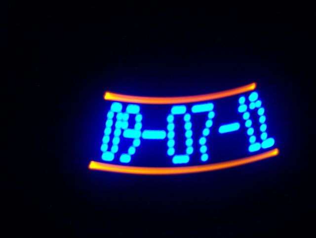

Sikerült beállítanom olvasható kijelzést, megjavult az offszet állítása is. Majdnem mindent tudni fog, amit a propeller és a bázis együtt (de az évszázadot és a páratartalom mérést nem): - 40 időpontos ébresztés a Wand ki/bekapcsolásával, hangjelzéssel, relé kapcsolásával, - Dátum, idő, hét napja, az utóbbi szövegesen is 16 nyelven, - Bináris kijelzés, - 12 / 24 órás üzemmód, - Távirányítóval állítható dátumformátum (yy-mm-dd, dd-mm-yy) - Hőmérséklet, Wand áram, frekvencia mérése, - Fényerő szabályzás időprogram vagy külső fény szerint, - Állítható szövegmozgatási sebesség, - Két mozgó szöveg EEProm-ból, - Mozgó szövegben dátum, idő, hét napja, hőmérséklet, - Hangjelzés egész órakor beállítható csendes időszakkal, - Relé kimenet kapcsolása távirányítóval, - RS232 illesztés PC-hez, - Beállító program. És még néhány meglepetés (még nincs tesztelve): - Aktuális állatövi jegy képe, - Még 31 álló kép 60*8 pixel felbontással, - Üzenet megjelenítése az RTC-ből (feltölteni a PC-ről lehet), - DCF77 szinkronizálási lehetőség. És még mindig nincs vége: - Egyfajta analóg idő kijelzés... Amit nem tud még: automatikusan beindulni... Sajnos feszültséget nagyon lassan futtatja fel. Lehet, hogy a pwm kimenet mellett még egy kapcsoló jelet is fel kell majd használni (szerencsére van még egy szabad láb, amit az i2c bővítés reset jelének szántam...). Fényképek hamarosan... Szia

Az igért képek... A hőmérő és az árammérő még nincs bekötve. A program a táblázatokkal együtt már 7k, a 16F886 ramja teljesen betelt...
Nagyon tetszenek az új mechanikák. A ház berezgése nagy gond, a kar rezgése teljesen megváltozik, ha a házat nem szorítom le... Tesztelés alatt a kezelő program is... A rengeteg beállítási lehetőség miatt jelentősen bővíteni kellett az RS232 parancsokat. Még kell egy kis idő a tesztelésre, mert sok mindent a propellerből vettem át és fordítva jelenik meg. Most a fényképezésnél vettem észre hogy "panrásaV"-ot írt ki "Vasárnap" helyett.... Szia

További képek a kezelő programról... Már működnek a mozgó szövegek is, nekikezdek a DCF77 szinkron teszteléséhez. A múltkor feltöltött Alarm2 képen maradt mér Propeller felirat. Szia.
