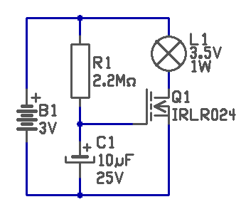

Nagy szükségem lenne egy olyan egyszerű kapcsolásra, ami 2 db AAA elemről egy kis késleltetéssel(5-10mp) kapcsol be egy 3,5V-os zseblámpaizzót. Most az lenne a lényeg, hogy a legegyszerűbben (555, stb Ic nélkül) megoldani, azért mert ezek az alkatrészek tönkremennek mert ez az áramkör fegyvercélpont lesz. mert a bátyám céllövész, és sötétbe felvillanó dolgokat gyakorol szétlőni.
Esetleg valahogy elkóval nem lehetne? Szóval a legkevesebb alkatrészből
Köszi előre is!
(#) mex válasza elektro777 hozzászólására (») Aug 7, 2009 /
Miért fontos az elektronikát egybeépiteni a megsemmisülő fényforrással?
(#) elektro777 válasza mex hozzászólására (») Aug 7, 2009 /
Mert egy rúgós szerkezetből akarja kilőni, és a vezeték az korlátoz.
Olyan nincs hogy valahogy az elkók amég töltődnek késleltetnek?

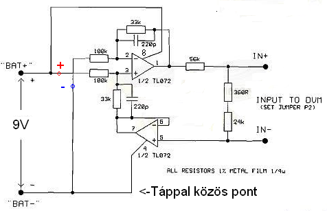

(#) proli007 válasza gammabuta hozzászólására (») Aug 7, 2009 / 1
- Természetesen megtudom adni, de Te is utána nézhettél volna az adatlapján. Az IC-ben két azonos értékű műveleti erősítő van, plusz két tápfeszültség láb (-=4 +=8) Tehát a két műveleti erősítő felcserélhető. (Persze a táp nem) Csak az egyszerű rajztechnika kedvéért rajzolták úgy be, hogy az egyik erősítőhöz megy a plusz, míg a másikhoz a mínusz tápfeszültség.
- Azért van összekötve sorban a 24kohm és a 360ohm, mert az 56kohm-os ellenállással, így jön ki a megfelelő osztási arány. Az összes fokozat "erősítő" erősítése (mert itt gyengítenek) a kettő fokozat szorzata.
A műveleti erősítőét meghatározza a visszacsatoló hálózata azaz Au=33kohm/100kohm ami 0,33-at jelent.
- A feszültségosztóé R1/(R1+R2) Ahol az R1 az alsó tag, ami a két ellenállás összegéből áll, míg az R2 az 56kohm. Így annak osztása (24k+0,36k)/(24k+0,36k+56k)=0,303
- Az eredő osztás, a kettő szorzata, tehát 0,33*0,303=0,1000 azaz, az egész kapcsolás, tulajdonképpen 10-el oszt. Tehát 20V bemenő feszültség esetén, a kimenő feszültség pont 2V.
- Ha a DVM IC-d méréshatára 200mV, akkor ez az osztás nem lesz elegendő, azaz összességében 100-al kell osztani.
- Tekintve, ha az IC-t is a 9V-ról táplálod, akkor a műveleti erősítő kimeneti feszültsége nem haladhatja meg a 2V-ot (Hiszen a referencia pont feszültsége kb. 2,8V-al kisebb mint a +9V és ha ennél a feszültségnél a 2V kimeneti feszültség, már azt jelenti, hogy a 9V-ot a kimenet 0,8V-ra megközelíti. (Ez már igen "necces".) Így jobb, ha a műveleti erősítő maximális kimeneti jele, 1V azaz az erősítése 0,05-szörös. Ez 1:20 ellenállás arányt jelent.
- Ha a műveleti erősítőnél, a 33kohm helyett 5,1kohm-ot használunk, akkor annak erősítése 5,1/100=0,051 lesz.
- Ha az osztónál 56kohm helyett 8,2kohm-ot és a 24k+0,36kohm helyett 2kohm-ot használunk, akkor az osztás 2k/(8,2k+2k)=0,1960 lesz
- A kettő szorzata, 0,051*0,1960=0,01 azaz az osztásviszony pont 1:100 lesz. (persze ha az ellenállások tűrését 1%-ra vesszük, akkor az osztásviszony is +-1% pontatlanságot fog mutatni.
- Viszont, mivel a műveleti erősítő osztása 0,051 ezért 20V bemenő feszültség esetén, az erősítő kimenő feszültsége 1,02V lesz a referenciához képest. Ez még belefér a kimeneti jel tartományába. De mivel a műveleti erősítő offset hibája közel 3mV lehet, így az ez által okozott pontatlanság, 3mV/1020mV azaz közel +-0,3% lesz nullpontnál és végértéken egyaránt. Ezért írtam, hogy "kis engedményekkel" megfelelhet a kapcsolás.

(#) proli007 válasza elektro777 hozzászólására (») Aug 7, 2009 /
Ez pld. megfelel? Gondolom az elem behelyezésével szeretnéd "élesíteni"..

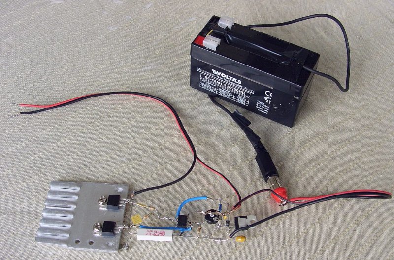

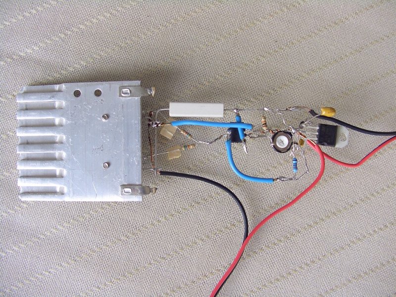

(#) gammabuta válasza (Felhasználó 13571) hozzászólására (») Aug 7, 2009 /
Üdv köbzoli!
Köszi a plusz infót, nekem is úgy tűnik logikusnak a bekötés.
Meg is építettem, egyelőre furán néz ki nyák nélkül, de többször is ellenőriztem minden úgy van ahogy a rajzon.
Még elsőre nem a peltierrel próbáltam ki, hanem vettem a tescoba autó izzókészletet.
Egy 1.3amperórás feltöltött ólomzselés aksiról tápoltam meg a próba alatt.
Első proba egy 12Volt 55Watt H7 autóizzóval volt, de sajna akárhogy csavartam a potit, nem kezdett el világítani
Ezt nem értem, miért nem működik az izzós próba?
Túl kevés lenne az amper ami kijön?
Sajna nincs jó ampermérőm a közelben
Aztán kipróbáltam 5Watt 12Volt autóizzóval, az világított, bár nem a legfényesebben.
Aztán a másik tipussal ami két izzós autóizzó az egyik 21wattos a másik 5wattos kör, külön külön felizzottak, együtt nem.
Együtt csak a 21wattos pislákolt kissé pulzálva pár másodpercenként.
Mi lehet a baj?
Esetleg ez normális, hogy nem hajtja meg az 55wattos 12voltos autóizzót?
Elvileg 60wattig kéne szabályozható legyen, ha jól értem pedig.
Mellékelek képet a kész az áramkörröl, bár nem sok látszik rajta
Max annyi, hogy a MOSFET-ekre raktam közös hűtőbordát mert volt kéznél PC tápból meg rögzíteni is segített és a kisérlet után tapasztaltam, hogy fel is melegedett a borda, tehát jó ötlet volt.

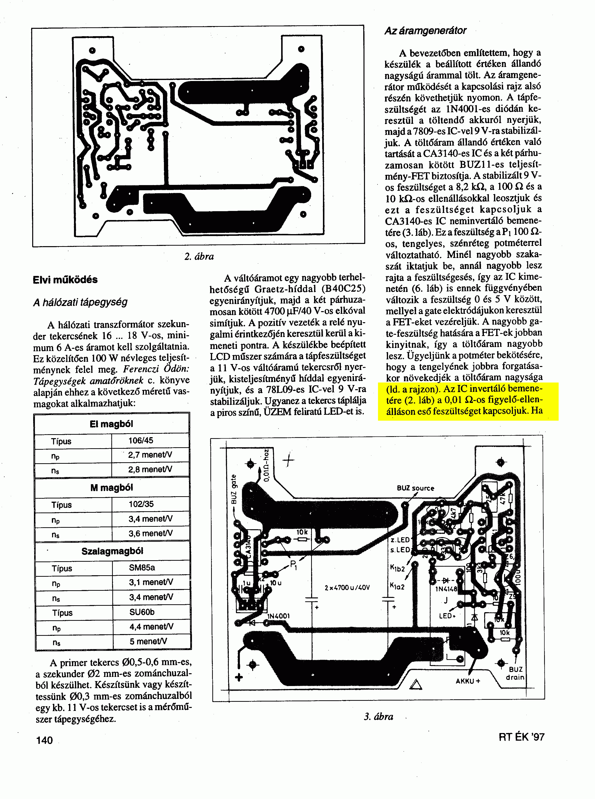

- Mint írtam, a 100ohm-os potin, csak kb. 100mV van, ez a 0,1 Shunt ellenálláson 1A áramot enged meg. De ha lecseréled a potivel soros ellenállást 1kohm-ra, akkor maximumra tekerve, már akár 8A is folyhat. (Persze ha az aksid bírja majd)
- Miért is nem tudsz áramot mérni? Ott a 0,1ohm-os shunt ellenállás. Azon 1V-ot mérve 10A áramot jelent a jó öreg OHM bácsi jóvoltából!
üdv! proli007
(#) lapose válasza (Felhasználó 13571) hozzászólására (») Aug 7, 2009 /
Az 0.01 ohm-os ellenállás. a leírásban írja.
(#) proli007 válasza (Felhasználó 13571) hozzászólására (») Aug 7, 2009 /
Természetesen jó, csak úgy gondoltam, hamarabb kéznél van egy 1kohm, mint egy másik 0,1ohm. De ekkora hűtőbordával, a vége az lesz, hogy mindenképpen túl fogja hajtani...
üdv! proli007
(#) elektro777 válasza proli007 hozzászólására (») Aug 7, 2009 /
Tökéletes!! Nagyon köszi!
Nem nagyon értek a FETekhez, megmondanád, hogy hol tudok ilyen fetet szerezni, illetve ha nem találok mivel tudnám helyettesíteni?
Köszi mégegyszer!
köszi a segítséget,
és proli007nek is természetesen!
Szerencsére mindenből duplán szoktam vásárolni, az 5watt 0,1ohm ellenállásból 3at is vettem, így van kéznél, párhuzamosan forrasztok mellé 1-2 darabot első körben azt próbálom ki!
Ha jól értem a másik megoldás lenne a 8.2kilósat lecserélni 1kilósra, azt majd második körre hagynám, de gondolom a 0,1ohmosak bevállnak majd.
