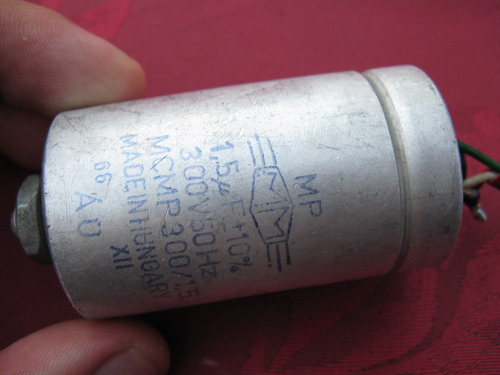

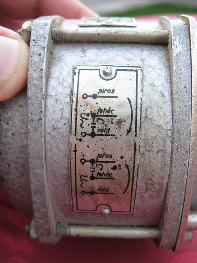

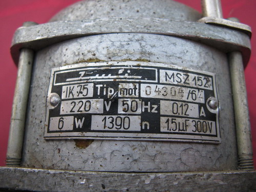

(#) Funtomasz hozzászólása Júl 13, 2009 /
Ezt a villanymotort szeretném beüzemelni.
Segítséget kérnék, hogy mit kössek össze mivel?
A képeken látjátok amim van:
(#) zoz11 válasza Funtomasz hozzászólására (») Júl 13, 2009 /
Hello
Szerintem a kép alapján egyértelmű, hogy a két lecsípett vezeték helyére kell a 230Vnak kerülnie. A többit meg ne bántsd

(#) Funtomasz válasza Funtomasz hozzászólására (») Júl 13, 2009 /
Még pár kép
Ebből meg minden egyből kiderül, a két kis párhuzamos vonal a kondi jele
(#) Funtomasz válasza zoz11 hozzászólására (») Júl 13, 2009 /
Tehát vettem 4 méter 3 szálas vezetéket meg konnektordugót, akkor abban a földelés vezetékét(zöld-sárga) nem kötöm sehova?
Ha a motoron, nincs külön földelésnek csavar akkor max valamelyik összehúzató csavarja alá fogatod, és akkor lesz földelése
