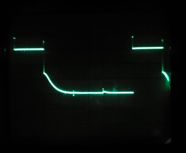

(#) gtk válasza zoly15 hozzászólására (») Júl 14, 2009 /
Itt az igert szkop abra a Nixie cso begyujtasarol.(Nem tul jol sikerult, de a lenyeg latszik.) Itt a tap 190V-ra van allitva. Multiplexalt a kijelzes. Latszik, hogy amikor a tranyo rakapcsolja a feszultseget az anodra, az "egy pillanatig" 190Von marad, majd begyujt a cso es visszaesik 150Vra. (Mikor kikapcsolja a csovet, egy pillanatra ujra megugrik a feszultseg..)
Idoalap: 2ms/osztas, Feszultseg 50V/osztas. (Nagyobb idoalappal meg lehetne nezni, hogy mennyi a begyujtasi ido Majd lehet megnezem)

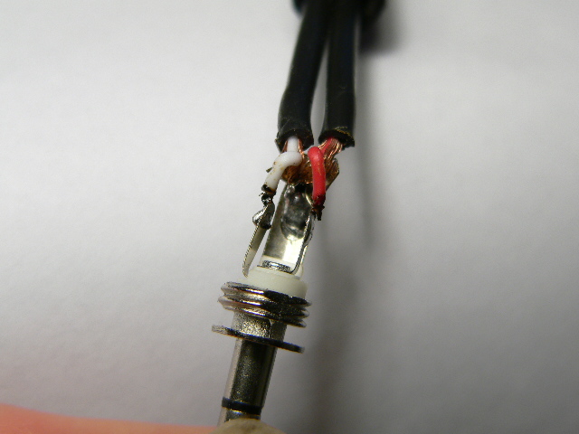

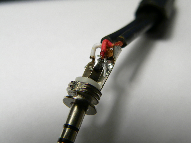

(#) wtc hozzászólása Júl 14, 2009 /
Felteszek nektek, egy nagyon kezdő kérdést
Szóval addott egy 2 eres árnyékolt kábel, az egyik érben van egy kisseb ér, és azt ugye körbeveszik részálak.
Na most a hangbemenet(stereo jack dugó) - pólusát a rézszálakhoz kell kötni, vagy a szigetelt vezetékhez?
Nem tiszta.
Előre is köszi!
(#) gg630504 válasza wtc hozzászólására (») Júl 14, 2009 /
A belső ereket a bal ( itt piros ) illetve jobb ( itt fehér ) kivezetéshez.
Az árnyékolóharisnyákat a földhöz.
