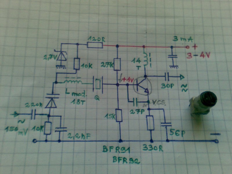

Most gyorsan visszalapoztam, és Budai41-től (aki még mindig gyanúsan te vagy) csak két feltöltött rajzot találtam. Ezek közül csak az egyikben van kvarc, viszont ez nem a 87,50-108 MHz-es tartományra készült. Amelyik pedig erre a sávra készült, az nem kvarcos. Lévén most a műsorszóró FM sávról van szó, és kvarcos adóról beszélünk, megtennéd, hogy leírod ide, hogy mely tekercseket, hogyan szükséges módosítani a kvarcos adóban ahhoz, hogy a 18 MHz körüli kvarcot az 5. felharmónikusán rezgessük be? Valamint említetted, hogy többet is építettél, és mai napig üzemelnek. Szerintem nem vagyok vele egyedül; szívesen látnék 1-2 képet a kész áramkörről. Csak hogy ha esetleg nekilátok megépíteni egyet, akkor lássam Te milyen konstrukciós megoldást választottál. Előre is nagyon köszönöm.
Nos ez egy egyszerű oszcillátor,munkapontját 2db.bázisosztó állítja be.Az oszci berezgését a kvarc ill.bázis emmiterben lévő 27pf v.cs.kondenzátor biztosítja.18,43MHz es kvarccal +építve 3.ikfelharmonikusra hangoljuk kollektorköri 4es átmérőjű 14menetes vasmagos tekercset,a 2.ik 3.ik fokozat amely Rf.előerősítő ugyanaz mint a 166MHz es változatnál ami széles sávú erősítő 91,2MHz re 9menetes tekercs kell a kollektorkörbe.tehát 3db.9menetes tekercs 3,5mm.átmérőre tekerve 0,65Cu-z.bol.A csatolókondikat fokozatok közt 33pf.ra kell módosítani.Így már CCIR.sáv környezetében dolgoznak a rezgőkörök és a tranzisztorok is.Oszcillátornál a varicap dióda Bb139-Bb529 és vele sorba kapcsolt modulátor tekercs 18menet /képen látható/hozza létre a frekvenciamodulációt.18,43MHz kavicsot adókvarc helyett használom,könnyen beszerezhető.Ezt a kapcsolást bárki +építheti 3-4fokozatura is tudásának igényeinek megfelelően,azt azonban tudni kell 18MHz es 32MHz kvarc nem jó helyette.Ugyanis berezeg az oszcillátor viszont nem jön létre a szűkséges frekvencialöket Fm.moduláció sem.32,416MHz felhang adókvarccal viszont igen.

Köszönöm az infókat, jövő hétvégén lehet, hogy megépítek egyet kíváncsiságból. Egyébként annyi észrevételt engedj meg, hogy amennyiben a kvarc elé nem kötöd be a soros induktivitást, akkor is létre fog jönni a szükséges frekvencia-moduláció. A soros tekercs értékével kis mértékben el lehet húzni a kvarc frekvenciáját, de szerintem a frekvencia-modulációban nincs kulcsszerepe, ott inkább csak a varikap a lényeg.
Valahogy annyira de annyira nem lepődtem meg, mikor egy az egyben ugyan olyan jellegű, ugyan olyan filccel ugyan olyan lapra készült rajzot raktál fel a kvarcos oszcillátorról, mint Budai41... De nem kötözködöm, hisz említetted, hogy nem Te vagy Budai41 viszont ismered. Gondolom gyorsan átfutottál hozzá kölcsönkérni a filceket
Ami a zárt fémházas tekercset illeti azért kell bele,mert enélkül torz volt a hangja a vevőben.Egyébként ez régi vez.nélküli telefon adó rajza volt eredetileg.Rajzot tollal készítettem.Azért igazad van,nekem +2életem 4felhasználói nevem.

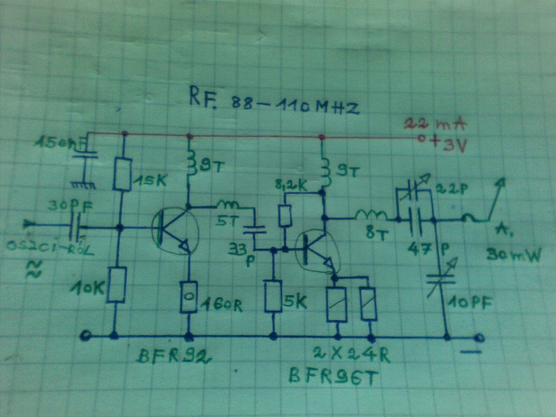

Ma volt egy kis szabad időm, megépítettem az általad feltöltött kapcsolást (a kvarcoszcillátort az erősítővel).
3 V-os tápfeszültségről próbálgattam, és működik szépen. 92,15 MHz-en be tudom fogni. Viszont ami kicsit lehangoló, hogy a hatótáv az kb. 8-10 méter. Ami nem is csoda, mert rámértem egy teljesítménymérővel, és bizony a kimenő teljesítmény az 3-4 mW között mozog (a kimeneten lévő trimmerkondik állásától függően). Teszi ezt úgy, hogy elméletileg 30 mW volt a rajzra írva. Majd még játszom vele, meg a kimenetét megfejelem egy MMG3H21-es erősítővel, meglátjuk mire lesz képes.

Szerintem a kollektoráramokat mérd +lehet kevés lesz a kicsi tápfesz.miatt.Igy oszci 3mA,a második fok.6-7mA,harmadik fok.16-18mA ha ez is rendben van akkor 2.ik fokozatba 22pf.emmiter test közé smd.tégy be ez növeli az erősítést adott sávban.Az még eszembe jutott,antennának 1es sodrot réz 24cm.hosszút használtam,elé tekerni kell 5menetes 12mm.átmérőre 1,8as huzalbol antenna hosszabítótekercset.Ezt +felelően rögziteni kell a panelhoz.Régi adóvevőknél is igy oldották meg.A behangoláshoz térerőműszeres rádiót használtam,rövid drót volt bedugva.Akkor van jól építve ha 30méterről a térerő 4es 5ös max.körül van,mintha ott lenne a szobában az adó.

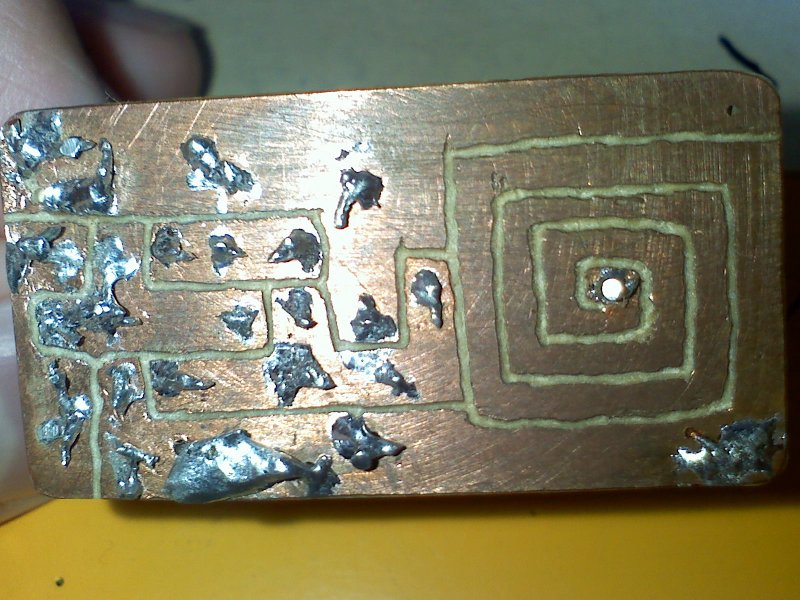

A mellékelt kapcsolással lenne egy kérdésem, mégpedig az, hogy mennyire számít a nyákon lévő tekercs pontossága? Például mekkora baj az ha kicsit hullámos lesz a széle?
Nem tudok nyákot marni, így gravírozni szoktam a nyákot. Bővebben: Link
Egy tekercs vezetősávjának alakja lényegtelen, lehet szögletes vagy sarkított, lehet egyenes vagy hullámos, és ferde vagy trapéz alakú, ami számít, az a mentszám és a vezetőpályák távolsága - ennél a kivitelnél. Ilyen alapvető dolgokkal nem ártana tisztában lenni, mielőtt belekezdesz, mert hamar kedvedet szegheti a kudarc. Persze soha nem késő, nyiss ki bármilyen ilyen témájú szakkönyvet.
Érdekelne milyen elképzelésed van az antennáról, mivel a nyákon csak a tekercs van kiképezve. Antennának - gondolom én - egy lambda/4 hosszúságú drótot tervezett a kapcsolás szerzője. Amit előre bocsájtok: Ha össze is hozod a kapcsolást, max. szórakozni jó, ha megmozdítod, vagy "kicsit elkezd fújni a szél is elhangolódik".
Ezért aggódok, mert az is számít, hogy milyen távol vannak a menetek egymástól. És ezeket gravírozásnál eléggé nagyon el lehet téveszteni, és így lehet, hogy mondjuk 120 MHz-re hangolódna, és így nem tudnám fogni egy rádión sem. Vagy azért ennyire nem tudnám elrontani?
Szerintem nyugodtan készítsd el a nyákot, ahogyan tudod. Most 1 mm-rel közelebb vagy távolabb lesznek a menetek, nem számít. Illetve a frekvenciát nyilván eltolja valamelyik irányba, de az a legegyszerűbb, és jelen esetben a legpraktikusabb megoldás, ha a 12 pF-os kondi helyett egy egy 20 pF körüli trimmerkondit raksz be. Akkor abszolút nem számít a nyákos a tekercs kisebb hibája, majd a trimmerrel korrigálod.
