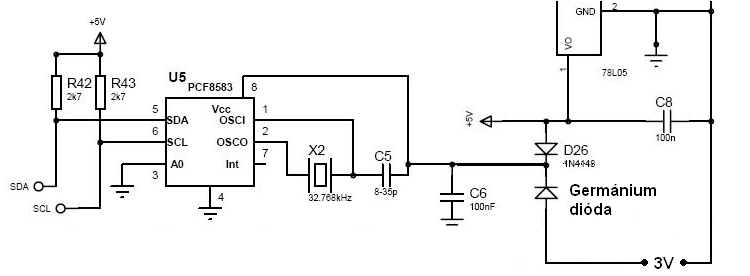

Nem óra ezeknek a fő alkalmazási területe, hanem precíziós műszerekben, ipari berendezésekben használják (pl.: funkciógenerátorok és frekvenciamérők időalapjául). Viszont órát csinálhatsz nagyobb frekijű órajellel is, csak hosszabb osztólánc kell hozzá.
Az este átgondoltam a dolgot, hogy hogyan lehetne megoldani. Mindenképpen le kell választani a 3V-ot, relé túl nagy, sokat fogyaszt (bár tudom, hogy vannak SMD-k is már) de másra gondoltam. Még szóbajött a tranzisztor, csak azzal az a baj, hogy esik rajta valami maradék feszültség, ha teljesen ki van nyitva. Habár PIC-el ezt lehet korrigálni, ha tudjuk az értékét, hogy mennyi esik rajta. Igazából, én a FET-re gondoltam. Minimális a fogyasztása, csak még azt nem tudom, hogy ha nem kap vezérlést, akkor elég nagy-e a belső ellenállása, hogy a PIC felé ne csurogjon, ill, ha teljesen ki van nyitva, akkor esik-e rajta fesz. Erre majd kérnékszépen ötletet, hogyjó-e. ![]() (#474417) Hp41C: A felhúzó ellenállásokat természetesen bekötöm. Bár nem vagyok biztos, hogy mit szeretnél mondani, de én így fogom fel: ha nincs benne a felhúzó ellenállás, akkor meríti pluszban az elemet, ha van, akor kevésbé? A PIC-en, vagy az RTC- belül megy át a többi lábra? Mert a 3V-os elem csak az RTC 8-as, táp lábára megy, máshova nem. (#474619) elektroláma: Igen, csak egy RTC lesz ![]() Az analóg portal nézném minden bekapcsoláskor az elem állapotát, és ha egy megadott szint alá esne a feszültség, akkor riaszt/jelez a PIC, hogy cserélni kell, így meg lehet róla nyugodtan feledkezni, vagy még talán ki is írom, hogy épp mekkora a fesze, de az csak majd a szoftverírásnál dől el
A felhúzókat úgy értettem, ahogy a rajzon van. Az SDA és SCL vonal open drain kimenettel rendelkeznek, mindenképen kell a felhúzó ellenállás. (Ha a +3V -ra van kötve, akkor a kikapcsolt tápú pic belső diódáin keresztül folyik az áram.) A germánium dióda helyett lehet Schottky-t is használni. A relés megoldás tűnik a legjobbnak, csak a mérés idejére bekapcsolva, minimális lesz a fogyasztása. A tranzisztoros, fet-es kapcsoló szivárgási árama nagyobb lesz, mint az RTC tápárama. Szia
Akkor marad az SMD relé, még pont tudom vezérelni. Feszültség mérés után pedig lekapcsolom a relét. Köszi a segítséget!

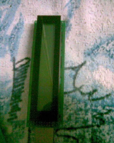

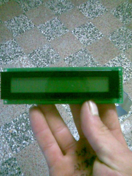

Van itthon egy 2x 24 karakteres kijelzőm ! Hogy tudnám ezt valamire használni?
Típus?
Hőmérő, óra, vmi időzítő, stb... Mondjuk Lidl-ben talán 1500 volt akcióban egy Radio kontrolled LCD-s óra. Filóztam, hogy megveszem, és kiszedem belőle a dcf-et
A tipusa DM2423 (van a hátúlján 3 ic ebből 2 LC7930 a harmadik pedigLC7985NA) Bővebben: Linkhttp://pdf1.alldatasheet.com/datasheet-pdf/view/39694...3.html Egy tápegységbe szertném bekötni hogy mutassa hogy hány volt illetve hány amper van a kimeneten
Pár kép róla:
Ahogy elnézem HD44780 kompatibilis, akkor meg találsz itt egy csomó példát rá, és C-ben is vannak rá modulok.
