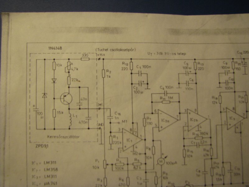

(#) nagy hoho hozzászólása Aug 13, 2009 /
Helló! A mellékelt oszcillátor rajz egy fémkereső lelke. Az M1 mérőponton 1 volt szinuszt kell beállítani. Eddig működik is. A gond az,hogy az 1 volt egy picit mászkál. Van -e lehetőség stabilizálni az oszcit. Már meg építettem SMD-ből is egy 20 x 20 mm-es panelra és beépítettem a keresőfejbe ez némi javulást hozott a korábbihoz képest.
Elnézést a kép minőségért de nem volt csak egy 9 W-os fénycső kéznél.
Köszönöm választ : nagy hoho

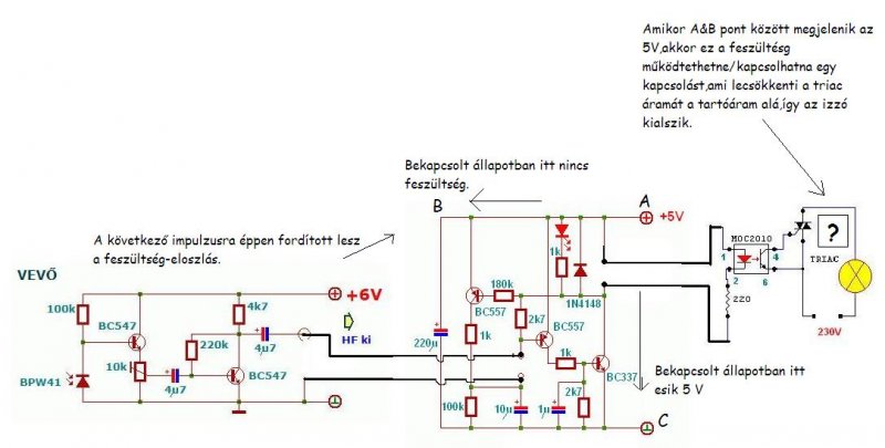

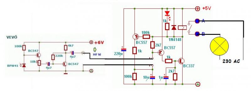

(#) Dani494 válasza hadnagyakos hozzászólására (») Aug 13, 2009 /
De a triac gyújtás után csak akkor kapcsol ki,ha az árama a tartóáram alá esik.Szóval a bekapcsoláshoz elég egy impulzus az opton keresztül,de a kikapcsoláshoz már csökkenteni kell az áramát valahogy.
A hangos,relés változata már megvan így.
A halkabb teljesen elektronikus változatán még gondolkodom.Annyi lenne az egész,hogy valahogy csökkenteni lehessen az áramát...
Köszi a segítséget.
(#) Dani494 válasza Dani494 hozzászólására (») Aug 13, 2009 /
Mit szóltok ehhez?Tudnátok segíteni,vagy ötletet adni?
(#) gg630504 válasza Dani494 hozzászólására (») Aug 13, 2009 /
Ha a 230 volt alatt a hálózati feszültséget érted, az váltóáram. Az 50 hertzes frekvencia miatt a feszültség és az áramerősség ( nem feltétlenül azonos fázisban, de ) másodpercenként 100-szor nulla. Tehát automatikusan kikapcsol a triak, illetve minden félperiódusban újra kell indítani.
A gyújtáshoz kell valami segédtáp, az optocsatoló magában kevés.
A "triakos relét" szilárdtest relé néven gyártják, készen kapható.
(#) nagy hoho válasza Dani494 hozzászólására (») Aug 13, 2009 /
Helló! Egyen áram kapcsolásánál valóban így van. De váltó esetében a triak addig van zárva amíg a MOC vezérlést kap. Egyébként nagyon elbonyolítottad az egész kapcsolást.
(#) nagy_david1 válasza Dani494 hozzászólására (») Aug 13, 2009 /
Az egészet miért nem lehet megoldani egy bistabil kapcsolással vagy egy flip-flop tároló ic-vel, vagy kapukkal?

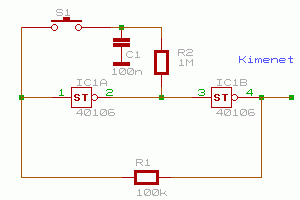

(#) nagy_david1 válasza Dani494 hozzászólására (») Aug 14, 2009 /

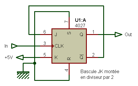

Indulásbol ilyen jellegű megoldásra gondoltam. Ezek a kapcsolások arra szolgálnak hogy egy beküldött jelre átbillentik a logikai szintet mig egy másikra vissza. Egyik megoldás egy CD4027 ic-vel van megoldva míg a másik inverter ic-vel de utóbbi helyére tehetsz AND vagy NAND kaput is úgy hogy összekötöd a bemenetjeit. Szerintem sokkal egyszerűbb pl ilyenre ráépíteni az infra rendszert mintsem az előző mit mint láttam sokat vitattatok. Remélem ilyen megközelítéssel könyebb lesz mégépítened a kívánt kapcsolást. Legalább is én így közelíteném meg. Mellesleg ezek az IC-k potom áruak és mint látod nem nagy ördöngösség köréjük megépíeni ezt az áramkört, szinte nincs is plusz alkatrész igényük csak "kötöd össze a lábakat". Üdv, remélem segítettem közelebb jutni a megoldáshoz.

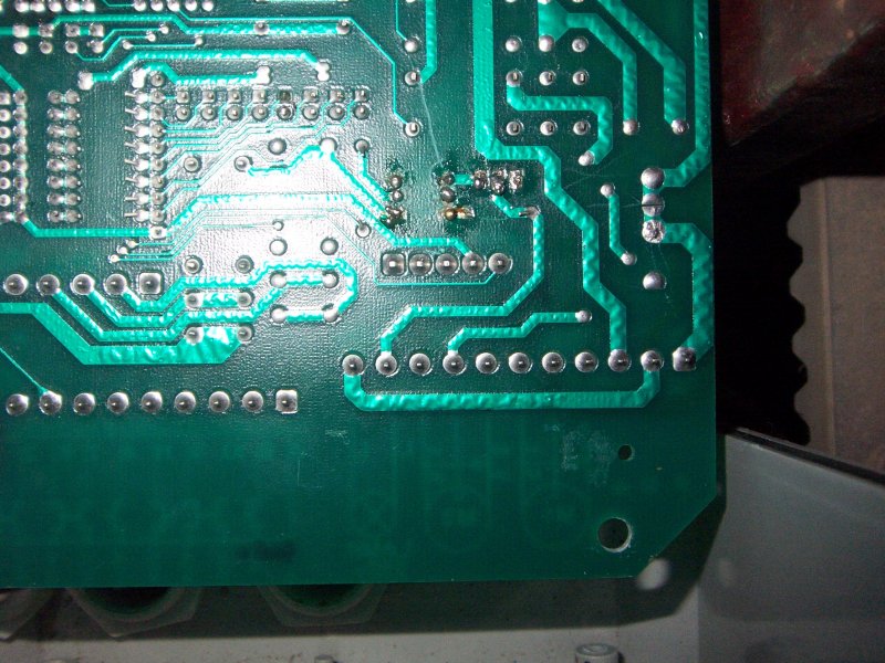

(#) NyekkMester válasza pleso hozzászólására (») Aug 14, 2009 /

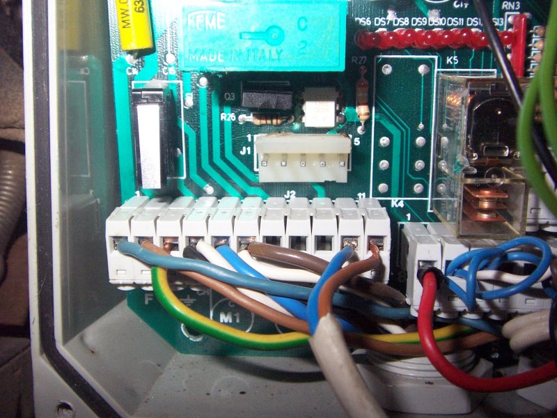

Most ott tartok a kapuvezérlővel, hogy kicseréltem a MOC 3041-es opto csatolót újra, de a helyzet változatlan.
Sajnos TLC336B triakot nem kaptam, ezért azt nem tudtam kicserélni, kizárásos alapon valszeg ezzel lehet a gond.
Mellékeltem a fotókat a NYÁK-ról. Az alkatrész felőli oldalon a hosszú csatlakozó sor jobb szélén lévő kék-barna vezeték pár megy a 220 V-os lámpához, ezek közül meg a kék vezeték csatlakozik a triak középső lábához.
Abban esetleg tudtok segíteni, hogy a TLC336B triakot mivel lehetne helyettesíteni?
Itt az adatlapja:
http://www.datasheetcatalog.org/datasheets/70/316981_DS.pdf

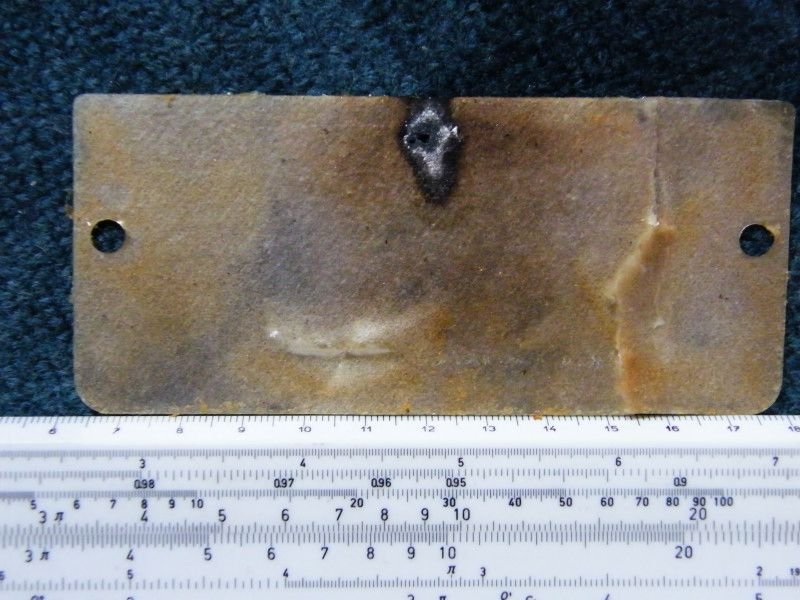

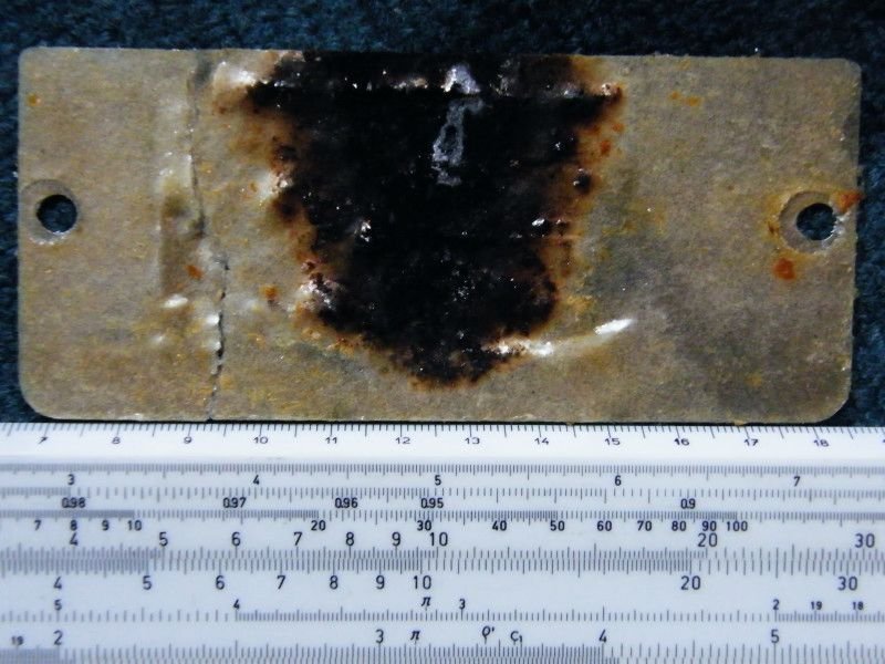

(#) Dani494 hozzászólása Aug 14, 2009 /
Köszönöm a kapcsolásokat nagy_david1 !
Csatolok néhány képet a mikrós problémához,hátha így tud valaki mondani valamit.
Akik nem ismernék az előzményeket:-mikrótakarításkor ezt is lemostam egy kicsit,utána pedig mikrózáskor ez lett vele.Ez mögött volt a magnetron kijárata,gondolom ez a lapka azért van benne hogy szétszórja az elektronokat,hogy egyenletesebben átmelegedjen az étel.
Kérlek javítsatok ha tévedek.
Lehet venni ilyen lapkát valahol?Mi a neve?Ha ezt nem teszem vissza a mikróba,attól még a belsejének nem lesz baja ugye?
Válaszaitokat köszönöm.
(#) Dani494 válasza Dani494 hozzászólására (») Aug 14, 2009 /
Elnézést,már megtaláltam,ráadásul itt HE-n.Nem kerestem elég alaposan rá,majd a jövőben jobban figyelek rá.
Nem akarom feltenni az odaillő topicban is a kérdést,mivel az előbbi hozzászólásomban feltettekből már csak egy nincs megválaszolva.
,,Ha ezt nem teszem vissza a mikróba,attól még a belsejének nem lesz baja ugye?"
(#) Dani494 válasza (Felhasználó 13571) hozzászólására (») Aug 14, 2009 /
Rendben,addig akkor nem is használom.Lenne még valami.Miből csinálják ezt a csillámpapírt?

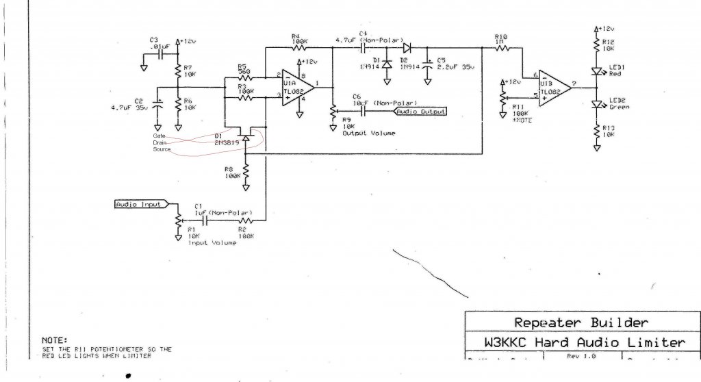

Jól írtam a rajzon a fet bekötését?
