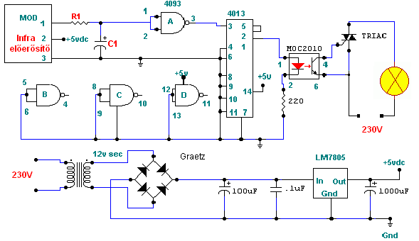

2 egymáshoz nem kapcsolód kérdésem lenne.Az ide vonatkozó HE-s topicokat már átolvastam,de konkrét választ nem találtam.Oda pedig,megmondom őszintén nem szeretnék írni mert senki se nézi meg(az egyik IR-s topicban is áprilisban kérdezett a srác,azóta semmi),hiába jelenik meg kéken a topic címe bal oldalon.(vállalom a következményeket [némítás,figyelmeztetés,tiltás]).
A lényegre térve:
1,-Szeretnék egy olyan kapcsolást ami IR-s,és annyi az egész hogy lenne egy adó és egy vevő modul.Az adó része rendben van,az egy 555-el megvalósított kapcsolás
.A vevő egység pedig valahogy be-ki kapcsol egy sima 40 W-os villanykörtét.
A HE-s topicban ezt találtam vevőnek. Azonban ez nekem azért nem jó,mivel nem tudom mi megy az infra előerősítő részre.
Olyan kapcsolás lenne a legmegfelelőbb amiben:
-nincs IC se PIC se AVR
-a lehető legegyszerűbb
-biztonságos
-működjön,tehát valaki már építette meg.
Ha más megoldás nincs,akkor lehet IC-s.
-2,Tegnap kitakarítottam a mikrót,és az oldalán lévő papírszerű csillámos téglalapot se hagytam ki.Csak egy kicsit áttöröltem,nem tocsogott a vízben.Mikor végeztem,elindítottam,és pár másodperc múlva,mint ha villámlana a mikro,elég jól megégett az a kis téglalap.
Ma megint elindítottam,és most ~10 sec múlva csinálta ugyanezt. Miért csinálja ezt,meg lehet szüntetni a hibát?
Válaszaitokat előre is köszönöm.

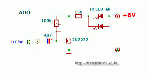

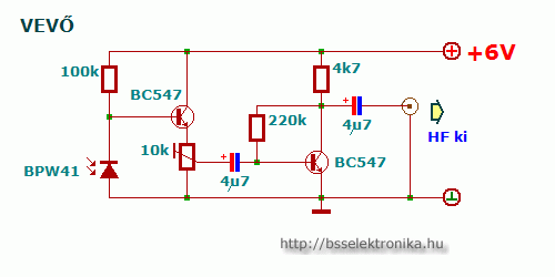

(#) hadnagyakos válasza Dani494 hozzászólására (») Aug 13, 2009 /
Csatoltam két kapcsolást (vagyis hármat, mivel az egyik két részben van).
Az egyik az egyszerűbb, az audióra van tervezve, tehát ha akármilyen távirányító jelét ráadod lés egyenirányítod kapcsolhatsz vele. Ennek az a hátránya, hogy minden jelre kapcsol. A másik kapcsolás amit mellékeltem az már egy kicsit bonyolultabb. Ez már csak a saját jelére reagál és alapból kapcsolásra van tervezve. Ezt sokkal nehezebb elkészíteni, ezt árnyékolni is kell a zavarok ellen. Nem beszélve arról, hogy ez csak egy vevő, tehát ezt mondjuk a TV távirányítójával lehet vezérelni.

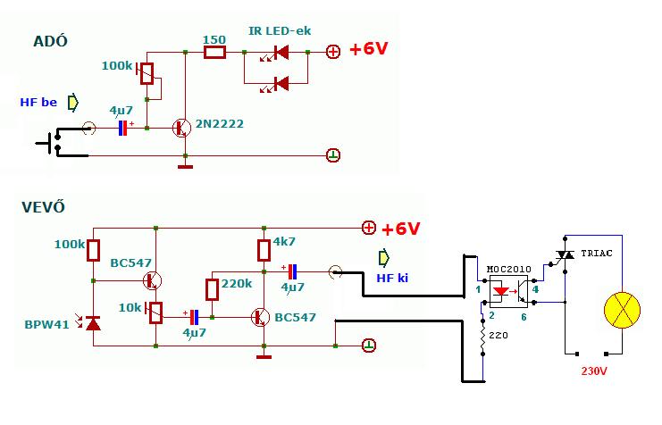

(#) Dani494 válasza hadnagyakos hozzászólására (») Aug 13, 2009 /
Köszi,de az egyik egyáltalán nem jó(infra.gif) .
Szerintetek így jó lesz?(ld.csatolt file)

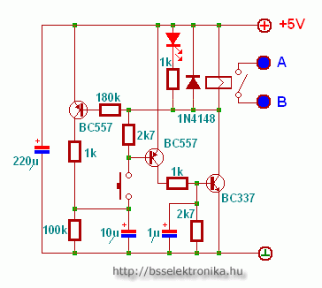

Sajnos, ha úgy akarod, hogy a gomb megnyomása és elengedése után is világítson, akkor nem jó.
Mindjárt küldök arra is megoldást.
Na itt egy kapcsolás amit még a két rész közé be kell iktatni. Ha ezt is belerakod akkor az első gombnyomásra bekapcsol, a következőre pedig ki.
Így már megfelelő lesz. De emlékeztetlek, ha ezt a kapcsolást építed meg, akkor akármelyik távírányító jelét veszi ki-be fog kapcsolgatni.
Így gondoltad?
Amúgy ha az opton keresztül begyújt a triac,akkor az izzó legközelebb csak akkor alszik el ha a triac U-e egy bizonyos szint alá esik,nem?
Így a lenti konfiguráció közepe tök felesleges,mert az csak villogtatja a gyújtás után a ledet az optocsatolóban.
Javítsatok ha tévedek valamiben.
