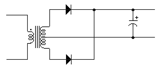

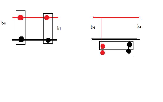

Elméleti kérdés:
Adott egy tápegység, azaz trafó, graetz egyenirányítással. a szűrőkondik elhelyezése mennyire fontos? Rajzoltam gyorsba két ábrát, első egyértelmű, de a második elhelyezés az helyes? Második kép lényege: a graetz kivezetéseiről megy közvetlenül a fogyasztóra(stabilizátorra) a feszültség, és erre a pontra kábellel csatlakozna a kondi. Ez is helyesen működik, vagy ez már nem fogja "pufferelni" a feszültséget, mivel nem közvetlenül a tápágban van a kondi?
(#) gg630504 válasza Sir-Nyeteg hozzászólására (») Júl 30, 2009 /
A baloldali a célszerűbb.

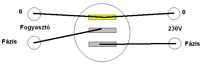

A mai nap meghozták alkatrészeim az erősítőhöz.
Ezt a világítós kapcsolót rendeltem: Bővebben: Link
Viszont nem értem, hogy kell ezt bekötni ?!
Van 3 láb az alján.
2 ezüst és 1 arany színű.
Most ezen mit hova kell kötni ?
(#) edison14 válasza djgaby hozzászólására (») Júl 30, 2009 /
a multimétered állítsd be ellenállás mérésére és teszteld le mikor van zárt és nyitott állapotban a kapcsoló és ha ezt a kettő csatlakozót megtaláltad a harmadikra köss 0-át talán így jó lesz

(#) pleso válasza djgaby hozzászólására (») Júl 30, 2009 /
Így kösd be és jó lesz!

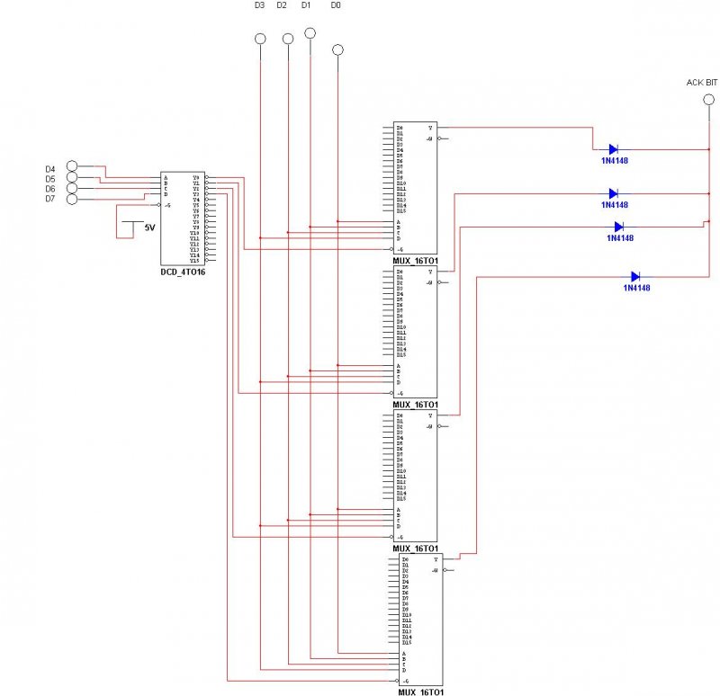

Szervusztok Kollégák!
Adott 150db relékontaktus, egy PC LPT vagy COM porttal. A 150db kontaktus állapotát egy időben szeretném megjeleníteni a képernyőn. Op.r.: XP. Ehhez kérek szoftver ill. hardver ötleteket.
(#) Spoo válasza Stefan hozzászólására (») Júl 30, 2009 /
köszönöm szépen!
(#) Stefan válasza s_ervin hozzászólására (») Júl 30, 2009 /
Relé állapotát hogyan akarod figyelni?
LPT portal legegyszerűbben úgy tudnám elképzelni, hogy 10 multiplexer amikkel egyenként kiválasztod a reléket, egy dekóder, amivel LPTn, egyenként kiválasztod a multiplexereket.
LPT 8 bites kimenete pont megfelelő, mert ugye 4 bit kell a multiknak, és négy a dekódernek, ami egyenként engedélyezi a multikat.
Ezután már csak annyi, hogy mondjuk az LPT ACK bitjét figyelni, hogy változik-e.
Pill, és csinálok rajzot
(#) Stefan válasza Stefan hozzászólására (») Júl 30, 2009 /
Tess
A progamozást egy io.dll nevu okossággal lehet megoldani XP alatt.
Annyi az egész hogy a port data bitjeit végig kell léptetni 0-149 ig és minden lépés után olvasni az ACK bitet.
