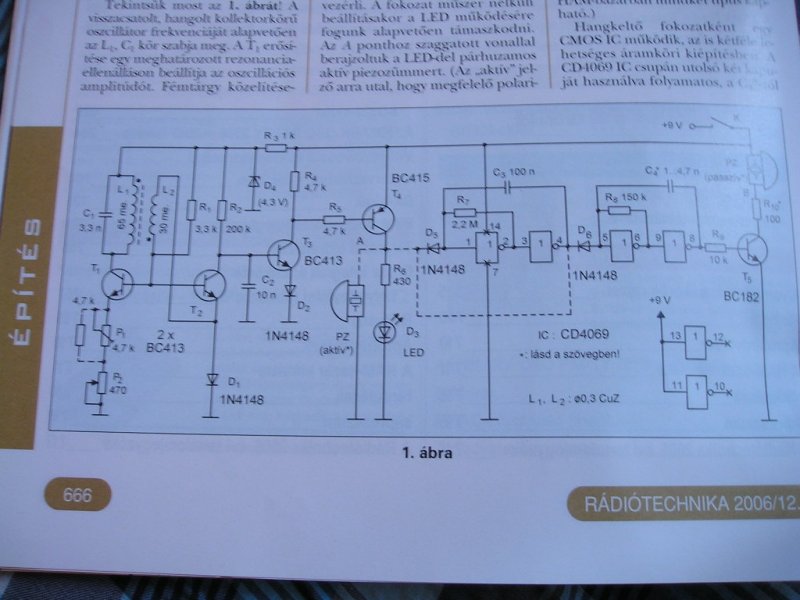

(#) berkesandor hozzászólása Júl 13, 2009 /
Ezt megy csináltam, de a led folyamatosan világít, nem tudom mi lehet a baja.
Ez sem tudhat többet? Ebben van egy műveleti erősítő is.
(#) Yowie hozzászólása Júl 13, 2009 /
Így első ránézésre nem tudom mit akkar azzal a szaggatott vonallal, a led azért világít mert a tranyód mindig nyitva van, addig kell játszani az osszcillátorral, amíg el nem alszik vagy a fene tudja mit kell csinálni, hogy őszinte legyek, ezeket a rádiótechnikás rajzokat időkidobás megcsinálni. Előre elnézést mindenkitől, de ha angolul körülnézel a neten, nem egészen itt tartanak.
Lehet, hogy nincs szkópod? mert akkor nem könnyű. A második egy elég egyértelmű dolog, a 741-el, csak hiányzik belőle egy poti, amivel vagy az IC egyenszintjét vagy a rezgőkört állítod. A helyzet, hogy ezeknek az érzékenysége is a tekercseden múlik, de szkóp nélkül nem hogy a rezonanciafrekit nem tudom beállítzani, de még azt sem tudod, rezeg-e. Ha a tekercsed nem a rezonancián megy, az érzékenység is kicsi.

Van nálam egy kölcsön szkóp, de valamiért nem igazán jól működik.
Amit Te feltöltöttél (471479), az is szinte ugyan az mint amit én csináltam. Vagy nem?
Hova mérjek rá szkóppal?
(#) Yowie válasza berkesandor hozzászólására (») Júl 13, 2009 /
az amiben a cd 4069 is lehet? ha jól értem, az csak opcionális. '. én megnézném a föld és a T1 collektrora közötti, mekkora a freki és ez megegyezik-e azzal, amit leírtak. Ezt egyrészt a tekercs huzagatásával, másrészt a potikkal tudod állítani. Ha a szöveg meg van és nem csak ez a kép, akkor szépen menj végig rajta, mert számít a tekercsek iránya is T3 nyitás-zárását kell elérned, hogy a led ill a zümmer működjön
(#) berkesandor válasza Yowie hozzászólására (») Júl 14, 2009 /
Ennyi leírásom van róla.
nagy.rar
(#) Yowie válasza berkesandor hozzászólására (») Júl 15, 2009 /
Ha a rezgőköröd elindul (elindul?) ezt csak a szkópon tudod igazán kideríteni, a potikkal már be tudod állítani, mikor világítson, a leírás jó, ha ennek ellenére nem megy, és a tekercsekkel is hiába játszol, vagy elkötöttél valamit vagy valamelyik alkatrész nem jó. Ha megcsináltam a ruszki rajzot, beszámolok....

(#) Yowie válasza berkesandor hozzászólására (») Júl 23, 2009 /
Nos elkészült. Ez is tud vagy 1,5cm-t
De! Javítom!
Szóval rendszerint ezek egy sima integrátort hasznélnak vagyis egy soros RC tagot a kimenetre, kettős integrátorral javul az átalakítás hatásfoka. Másik, amin gondolkozom, hogy esetleg nem is ferriteset kéne csinálni, ha többet szeretnél -én olyan 5-6 cm-ról szeretnék egy egyforintost detektálni- távolságba, hanem egy légmagos tekercses oszcillátort kellene használni. Létezik egyébként egy PI pinpointer, ez brutális,
http://www.youtube.com/watch?v=Spcio0bolqo
mintha valahol láttam volna rajzot, de az igazat megvalva egy pinpointernek tán bonyolult a PI.
Ja, szkóp nélkül ez elég reménytelen.
Ha van még kedved kísérletezni, a kettős integrátoron túl a tekercsekkel azért el lehet matatni, 5 cm-t szerintem tudni kéne ezeknek
(#) Yowie válasza Yowie hozzászólására (») Júl 24, 2009 /
WOW kis tekercs állítgatás és 1Ft már 3cm-ről, ha így haladok a nagy gép nem is fog kelleni

(#) Yowie válasza berkesandor hozzászólására (») Júl 24, 2009 /
meglepően stabil. Most arra jutottam, hogy a tekercselési mód sokat számít a távolságban. Kipróbálom. Amúgy amit Tecsináltál, az is kedvelt darab, sokan csináltak hasonlót, az is jó szvsz. Tekercsel kell játszogatni.
(#) berkesandor válasza Yowie hozzászólására (») Júl 24, 2009 /
Mit csináljak a tekerccsel?
Az megmértem a T1-nél a frekvencia kb. 1 Khz.
Szerinetm ez nagyon kevés, ezeknek 100Khz felett kell működni. Böngészd át a laírást! Nem nézted el a kondit?. Nem is néztem, az enyém kb 60Khz....talán feltuningolom.
Én egyébként azt csináltam, hogy a tekercseket egy papírgyűrüre csináltam úgy, hogy lehesen huzigálni. A tekercsekkel finomabban be lehet állítani a megfelelő kapufeszülséget. A dolog nem a rezonancián a legérzékenyebbb, hanem kisé félrehangolva. Így let a 2-3 cm-es távolság az 1 Ft-ra. Ez után, a kisebb tekercsből elkezdtem levenni a meneteket. Csak úgy szépen fejtegettem, a led pár menet után mindig kigyulladt, akkor utánna állítottam a másik tekercs távolságán. A tévolság szépen nőt, eljutott a 4-5 cm-ig,aztán csökkeni kezdett. Egyébként a tekercset lefújtam lakkal (nyáklakkal), így egtyben maradnak. Le is kell majd ragasztani és az egészet kiönteni egy műanyag csőben, mert erre nagyon érzékeny.
Nekem a kisebb tekercs egysoros (most meg kell számolnom, de kb45 menet, a nagyobb két soros, 120menet
