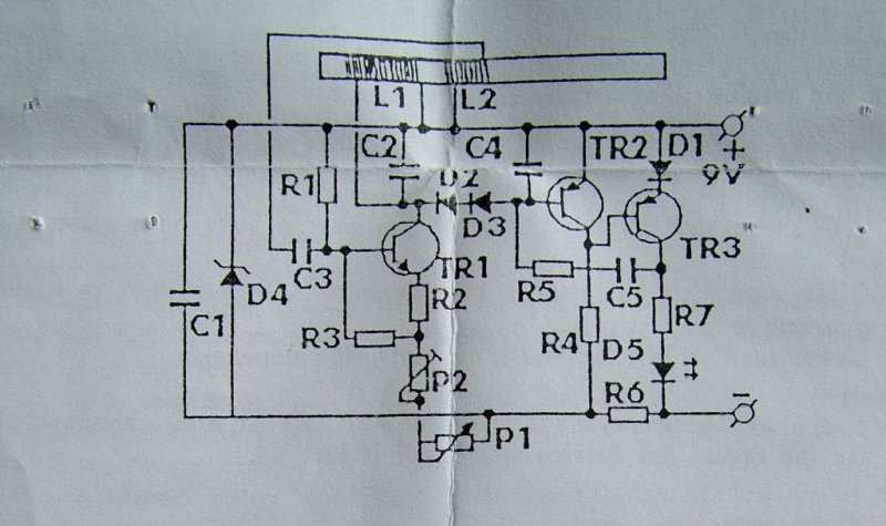

(#) pulseman válasza nagy hoho hozzászólására (») Júl 9, 2009 /
Hello! Ez a rajz van hozzá, amit csatoltam. Ez egy igen egyszerű pici kereső. Viszonylag felszínközelben kellene egy csövet megtalálnom, de arra elég gyenge. Ezért szerettem volna picit megnövelni a teljesítményét.
(#) berkesandor válasza pulseman hozzászólására (») Júl 9, 2009 /
Ezt én is megcsináltam. A teljesítmény növelés engem is érdekelne, mert ez megfelelne pinpointernek is.
A két kép két variáció, de lényegében ugyanaz.
(#) nagy hoho válasza pulseman hozzászólására (») Júl 10, 2009 /
Helló! Ez a kereső tranzisztor cserével sem fog többet tudni. Ahhoz ,hogy egy csővet 20 -30 cm mélyen megtalálj már egy komolyabb kereső kell. Ha ilyen egyszerű lenne az érzékenység növelése akkor nem építenénk 10 db IC-ből és még két marék alkatrészből keresőt. Szerintem csinálj egy PI rendszerű egyszerűbb keresőt ami már egy csövet 30-40 cm mélyen meg talál.

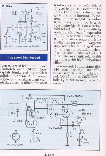

(#) Yowie válasza berkesandor hozzászólására (») Júl 11, 2009 /
Nem csak megfelel, ez gyakorlatilag az is, csövet lehet vele keresni, de csak falban. Nem is jó, ha túl érzékeny. Ha egyszerű detektort akarsz, csinálhatsz BFO -t, láttam már olyat, ami használható volt, viszont ha nincs sok tapasztalatod, egyszerűbb venni, 30ezerért már olyat kapni, amit tapasztalat nélkül szinte lehetetlen megcsinálni. Ezt meg tedd el, mert ha lesz egy keresőd, a pinpoiter igen hasznos eszköz
(#) berkesandor válasza Yowie hozzászólására (») Júl 11, 2009 /
De nincs véletlenül valami jó kapcsolási rajzod ferrit rudas keresőhöz?
Mi a jó? Szerintem arra, amire való, ezek a rajzok is elég jók. Ezek pár centit tudnak. Én találtam egy olyat, amit csatolok, ezt megcsinálom a jövőhéten, próbából, pinpointernek (pár centis keresésre).

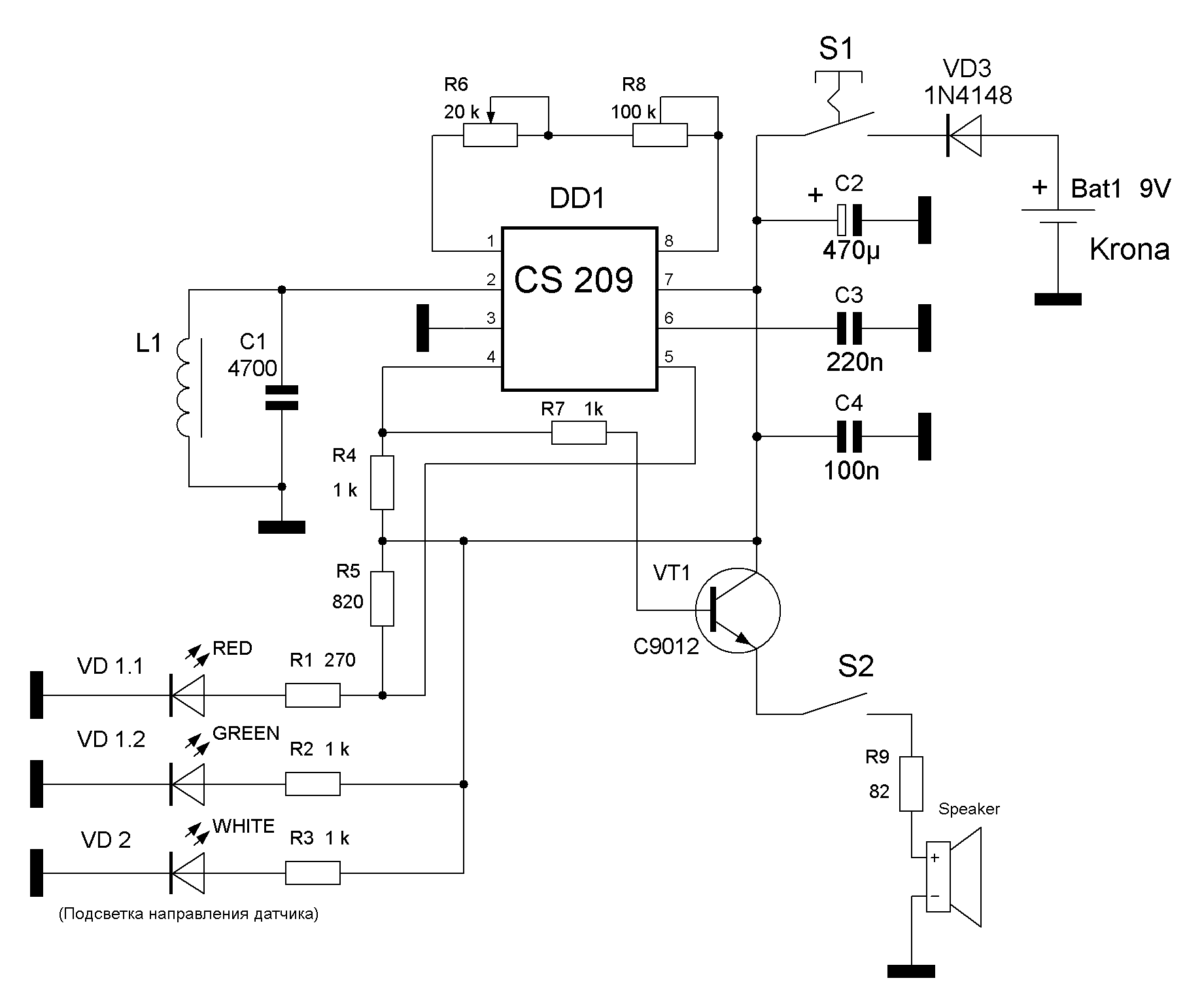

Úgy tudom az IC nem beszerezhető. Vagy jó helyette valami más?
Ma már minden beszerezhető
http://hu.farnell.com/jsp/search/browse.jsp;jsessionid=5LXQEMT3XDZD...672651
van egy másik rajz is, de cs209 valóban nem egyszerű. A két IC kb ugyan az lehet...

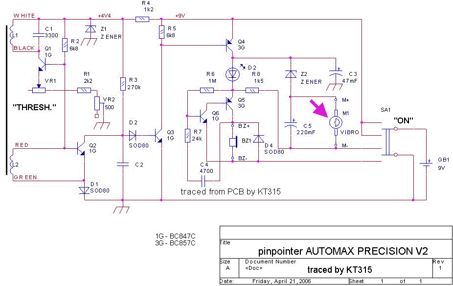

Na akkor egy cipőben járunk, kezdtem aggódni, hogy valaki ezzel akar keresnei. Nekem az IC-s tetszik, aki megcsinálta az azt állítja, jó, de van egy másik rajzom, ez az automax v4 100usd körül van, sajnos nics hozzá semmi a rajzon felül, kísérletezgetni kell a tekerccsel, ráadásul smd.
Van nekem egy fémképem az automax-ról, és azon látszik egy másik panel is, egy 8 lábú IC-vel, ami nincs rajt ezen a rajzon. És akkor még mindig ott van a két tekercs... Ez már nagyon nyűgösnek tűnik nekem.

És ezek?
A első hogyan működik? Csak egy tekercs van benne.
(#) berkesandor válasza berkesandor hozzászólására (») Júl 11, 2009 /
Fordítva lettek a képek. Az hogyan működik amiről két kép van?

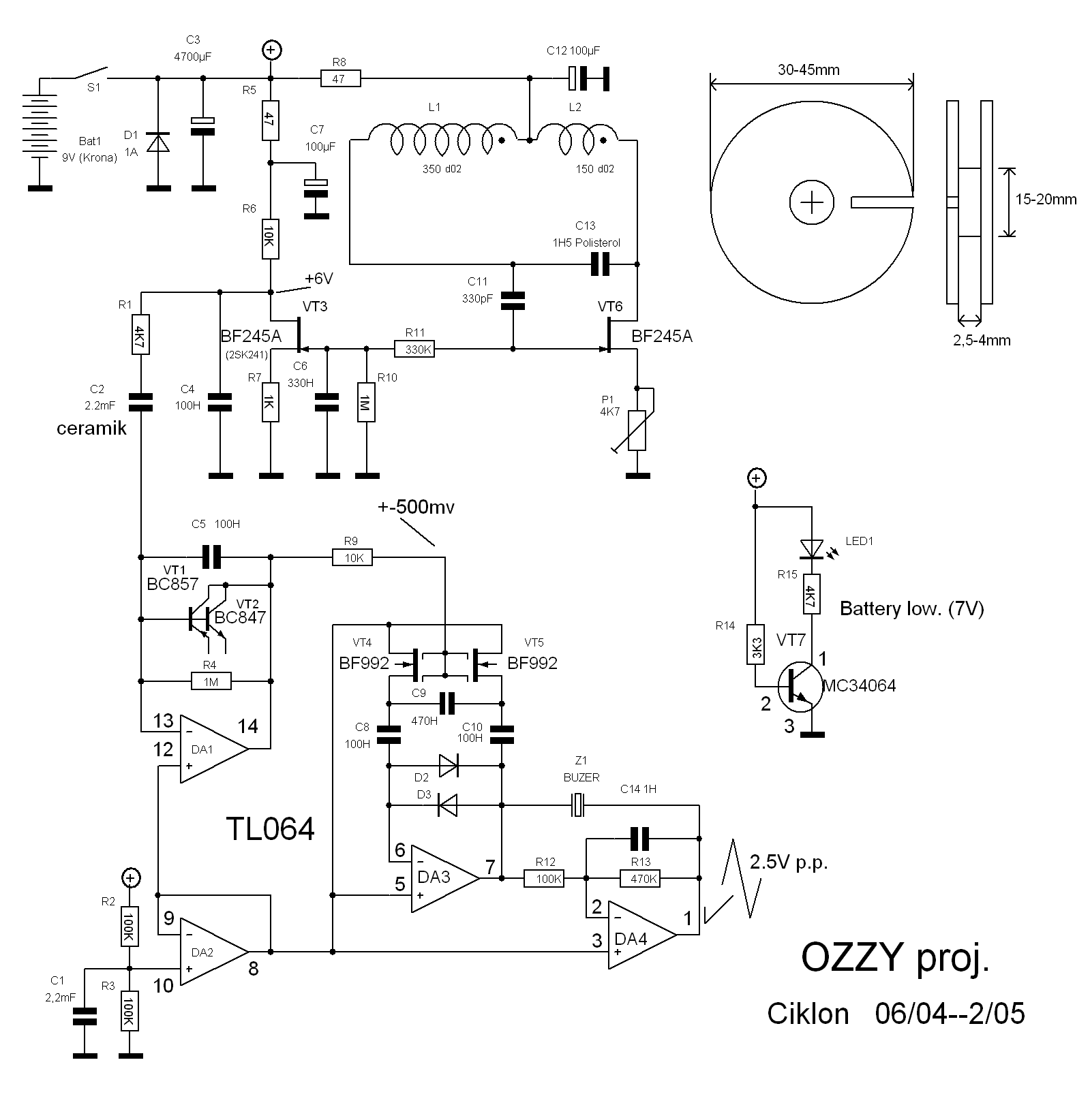

Érdekes, akitől az automax van nem szokott rossz rajzot adni.
Egytekercses működhet, olyan mint egy rendes fémkereső, de én azt nem tudom megmondani, jó-e és ha igen mennyire. Ritkán babrálok LC osszcillátorokkal, de szerintem a frekiváltozásból szűr egy kitöltési tényezőt, ez egy egyenszint lesz, és ennek a változását indikálja egy diferenciál erősítő. Kissé bizar.
Az ozzy-t nem találtam sehol a neten, ez így elég bizalmatlanná tesz. Én olyat szeretek csak csinálni, ami másnak már bevállt, mert egy párezer forintos kütyüvel kár hetekig kísérletezni. (igaz a detectoromra fordított munkaórákat nagyon alacsony órabérrel számolva is kijőnne egy pár csúcsgép )

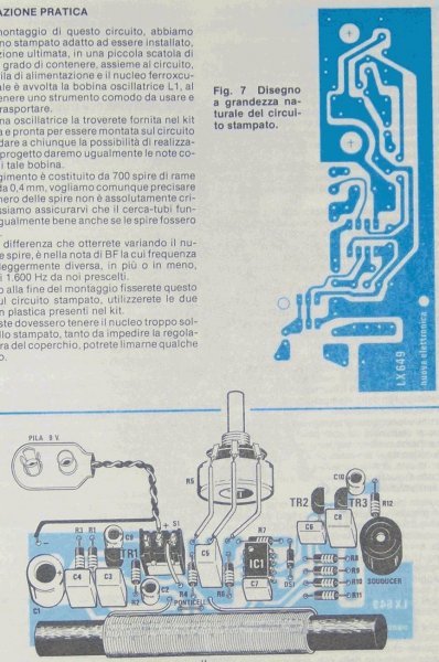

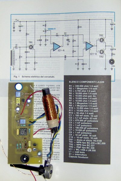

(#) Yowie válasza berkesandor hozzászólására (») Júl 12, 2009 /
Találtam még egyet, aki megcsinálta elég nagy barbár volt, de van hozzá nyákterv, így sokat nem kell vele babrálni, ha nem jó, valami kisgyerek biztos örül neki a környéken.
A tekercs alá a ferritre érdemes egy papíralátétet tenni, hogy lehessen állítani a tekercseket.
