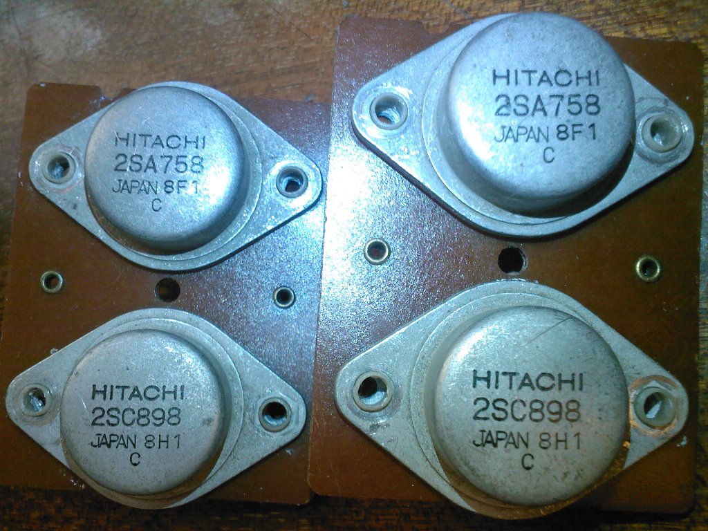

(#) Fodor hozzászólása Júl 17, 2009 /
Sziasztok. Pakolászás közben találtam 4darab tranyót 2SA758 és 2SC898 komp. párokat. Nemtaláltam hozzájuk még kapcsolást. Mit lehetne belőlük épiteni? Légyszives segitsetek. Tudom, hogy a 2SC és 2SA japán tipusu tranyók nagyon jók, ezért vagyok rájuk kiváncsi.
(#) lapose válasza Fodor hozzászólására (») Júl 18, 2009 /
Bármilyen komplementer kapcsolású erősítőt kb, 50W-ig.
(#) Fodor válasza lapose hozzászólására (») Júl 18, 2009 /
Köszönöm szépen

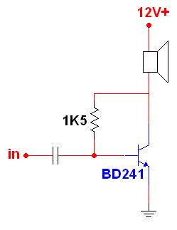

(#) zoka hozzászólása Júl 18, 2009 /
Éppen a ventilátor vezérlő nyákomat rajzolgattam, és megpillantottam az asztalon a tranyóját. Volt kéznél próbapanel is. És az ötletem támadt, csinálok egy erősítőt
Bele is dugtam az alkatrészeket (a Hobbielektronika könyvben lévő erősítő alapján), majd hangfal és PC és recsegve ropogva megszólalt. Ekkor nekiálltam kiszedtem, ami nélkül még szól (előjött a mély), és csökkentettem az ellenállásokat. A végeredmény a képen látható: 1 tranyó, és 1 ellenállás
A tranyó egyébként BD241. És azon akadtam ki, hogy milyen tisztán szól, és terhelni is lehet (egy 12V-os adapterrel néztem) Amikor az adapter LED-je bevillogott a hangra, akkor kezdett torzítani. De ekkorra már elég szép hangerő összejött. Igaz ekkorra már a csodálatos hűtésen szétfutott volna az ón
Szerintetek mit lehet így kihozni egy ilyen tranyóból. Ha 30V-ot kapna megfelelő árammal, akkor mi lenne?
(#) zoka válasza zoka hozzászólására (») Júl 18, 2009 /
Most nézem, ez a hangszórókat is ápolja
A membránt szépen behúzza, és úgy szól
Akkor ez így még sem jó... még jó, hogy nem kötöttem 40V-ra
(#) magitor válasza zoka hozzászólására (») Júl 18, 2009 /
Nem lehet hogy fordítva lett kötve a hangszóró?
(#) zoka válasza magitor hozzászólására (») Júl 18, 2009 /
Nem, ha fordítva kötöm, akkor kifelé mozdul
Mindjárt rakok kapcsi rajzot :yes:

De ha már megígértem, itt a kapcsolási rajz is.
Hát persze, hogy behúzza a membránt, mivel a hangfalon keresztül kapja a tápot.
