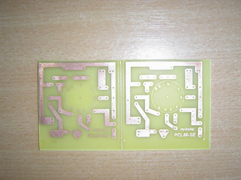

Sziaszok ! Ahogyan figyelem mindenki strandol ? Hát nekem csak a hüvös mülyelyemben jutott hely . Éppen ezért hogy ne unatkozzak barkácsoltam már megint . A soron következő kis erősítőm paneljaival szórakáztam ! Nem más lessz mint a DJhans féle PCL 86SE, Ehhez terveztem nyákot a végpanelek számára és természetesen a tápegység is nyákos lessz . A tápegység panelen már az anód késlelető is helyet kapott ! Kész lett az EM80-84 meghajtó penelja is de az már csak olyan rutin mert már egy jó párat építettem belőle , mára ennyi a csövezésből !
Na, most meg sztereóban is megépíted a PCL86 SE-t? Vagy a PCL82 másabb? A dobozolás művészetére megint kíváncsi leszek! Ennyi szép doboz mellett még van más dobozolási módszer is?
Szia : Nekem Sé-ből csak EL84-em van illetve van egy árva picike ECL82SE , ami csak olyan kis árva és mindösszesen 1,5 Wattos . A PCL86SÉ-ből azért szeretnék min 3 Wattot kicsikarni ?
Idézet: Igen talán még van a tarsolyomban más is majd meglátjuk ? A dobozolás még várat magára , az csak majd ha beüzemeltem a paneleket ! „Ennyi szép doboz mellett még van más dobozolási módszer is?”
Azt tudtam,hogy van PCL/ECL SE-d, de azt nem tudtam, hogy csak 1,5W-os. Jani kapcsolása nem 4W-ot tud? Vagy annyi anóddiszipációja nincs, hogy lehetne 4W?

Ritkán írok de mindig fenn vagyok a topikon. Na most mond meg micsoda véletlenek vannak én is most dobok össze egy PCL86 SE erősítőt. Én a paneleket paintban megrajzoltam és nyomtatás után át vasalatam.
Laknék én ott, járnék azzal az autóval, tűrném azt a szöszit, innám azt amit a figura, és természetesen hallgatnám a zenéimet azokon a gyönyörűszép hangfalakon...
[off]Paint?! Honnan tudod ott, hogy pont akkorának kell lennie a foglalat lábtávolságának? A Paint-hez képest szép panelek!
Szerintem a csövek huzalozva lesznek, a számok "sorrendjéről" gondolom. Ami biztos, hogy nincsenek meg a novál foglalat beültetéséhez a lyukak.
