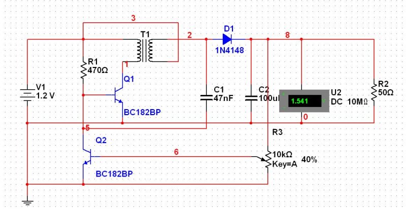

1,2 V-os akkumulátor feszültségét szeretném megnövelni 1,5 V-ra, és 30 mA teljesítményt kell leadnia 1,5 V-on és tiszta egyenáramot. Hogyan lehetne ezt megoldani?
Hát....
leszimuláltam neked.. r2 50 Ohm jelképezi a fogyasztót. üdv.: Foxi
töltsd le a TL494-es Ic adatlapját és szerezz egy rossz PC tápot. (valószímű ez az IC benne van a pc tápban).Aztán ha meg van, akkor lehet át sem kell tekerni a trafót, csak bekötni fojtónak... ez az IC (és persze több másik) ellát minden funkciót, Ha megvagy várlak a topicban...
