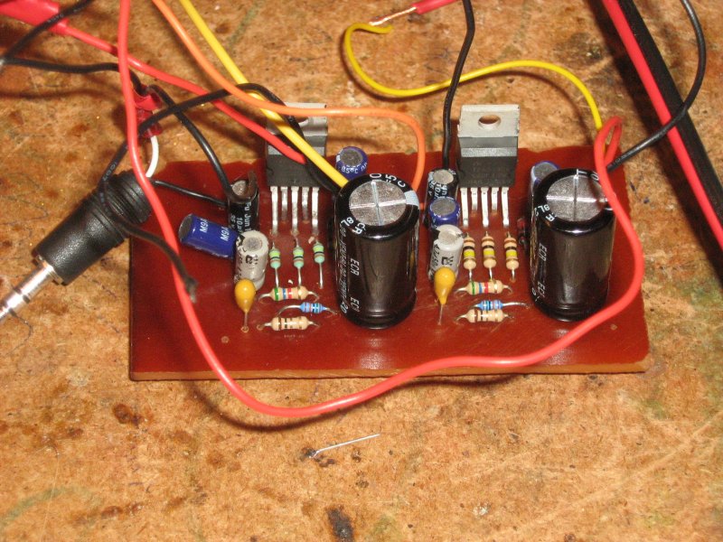

Megépítettem a TDA2030-as végfokomat a lenti kapcsolás alapján. Az a bajom vele, hogy amikor telefont rátettem és kipróbáltam nem szólt. Felhangosítottam a telót és full hangerős elkezdett hangokat adni de torzul, recsegve......... Annyi módosítás történt, hogy a C4 kondi 150nF helyett 220nF ez lehet gond? Vagy ha nem akkor mit ronthattam el? Ha kell kép róla, akkor tudok csinálni. Előre is köszönöm a segítséget. Ja és 18V körüli a tápfesz.
Küldjél képet mindenről! Gondolom szimpla 12V-tal hajtod. A féltápfeszültség megvan az IC 4-es lábán? A tápfeszültés rendben van az IC 5-ös és 3-as lábán?
Abból a kapcsolási rajzbol hiányzik a hangerőszabályzó poti ! Ezt beépitetted a kapcsolásba ?
A tápfesz kb 18V egyenirányítva. Az 5ös lábon van a tápfesz. A 4-esen 1,14V van a 2esen pedig 0,23. Ez az első komolyabb cucc amit csináltam szóval a minőség még nem tökéletes
Ott már első probléma, hogy 4-es lábon (kimenet) a tápfesz felét kell mérned, különben valami nem kóser.... A TDA-k ugye bordán vannak, amikor próbálgatod??? Nem győzöm hangsúlyozni, hogy mérjétek át a multi szakadásjelzőjével a vezetősávokat, a hibáim 60%-a abból adódik, hogy a vezetősáv megszakadt!!

Természetesen próbálgatáskor bordán vannak az ic-k. Átmértem szakadásmérővel de nem találtam sehol zárlatot. Nekem is gyanús hogy nincs meg a féltápfesz a 4-es lábon de nem tudom mi okozhatja ezt. Mind a két oldal ugyanezt produkálja......

Szakadásjelzővel úgy gondolom végigmérni, hogy egyik pólus megy a vezetősáv egyik végére, a másik pólus a vezetősáv másik végére/végeira, ha több felé ágazik. Ha sípol akkor ok, szóval nincs szakadás a vezetősávon!!
Hát csak azért mert igy a teljes kimenőjele a telefonnak, torzitásba viszi a tda-t . Egy szóval túl van vezérelve! Idézet: „Az a bajom vele, hogy amikor telefont rátettem és kipróbáltam nem szólt. Felhangosítottam a telót és full hangerős elkezdett hangokat adni de torzul, recsegve.........” Ezek szerint nem a jelszint nagyságával van baj, mert eleinte nem volt felhangosítva. Inkább az a baj, hogy nagy jel mellett is csak recseg-ropog, nem szól. Én még mindig a nyák átnézésen vagyok.... Azt még kipróbálhatod, hogy bekötöd a multit áramerősség mérésre a pozitív tápágba! Ha jól emlékezem, akkor a nyugalmi áram 50mA körül van. |
