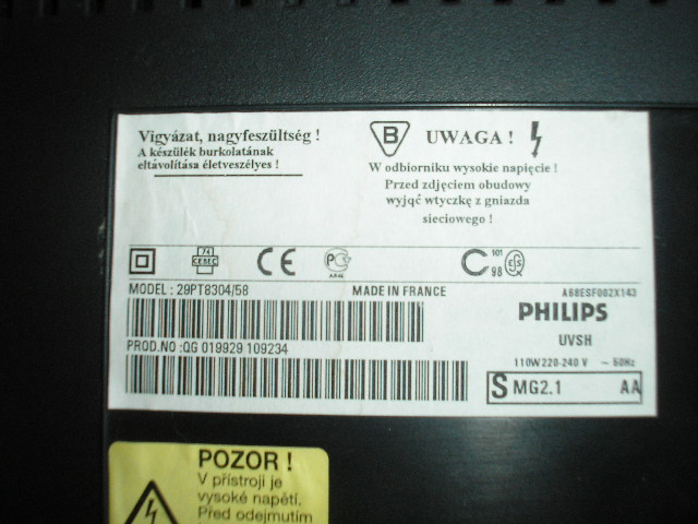

Üdv mindenkinek. Van egy 100Hz-s Philips Tv-m. (többi infó a mellékelt képen) Bekapcsolás után kb 2 perc múlva a kép átmegy kékes árnyalatba, majd sárgás-pirosasba és utána megint kékbe és ez egyre gyorsabban változik. Tehát a hideg és a meleg tónus között váltogat.Mellékeltem egy videót is hogy könnyebben legyen elképzelni, a videón a fekete csíkokat nem kell figyelembe venni az nem tünet, hanem a felvétel hibája. A TV-ről még annyit kell tudni hogy egyszer megázott. Én kimostam a paneleket mert sűrített levegővel nem jött le az a ráragadt por, lemosás után is maradt a probléma. Ha valakinek van valami ötlete előre is köszönöm.

(#) patexati válasza dezsi001 hozzászólására (») Júl 23, 2009 /
Mivel mostad le?

(#) dezsi001 válasza patexati hozzászólására (») Júl 23, 2009 /
Csak sima csapvízzel. Utána hagytam száradni. Mosás előtt is fennállt a probléma.
Valami beázott akkor és szépen elmászott az értéke de okozhatja korrozió is mi az alkatrészek lábai közt több megás de van ,hogy kiloohmos ellenállást képez! Főleg az ic-k lábai közt szok előfordulni! Kondikat nézd át! Mosni alkohol vagy denszez a jó ha van mosd le azzal és jól szárítsd meg most jó idő van hozzá!

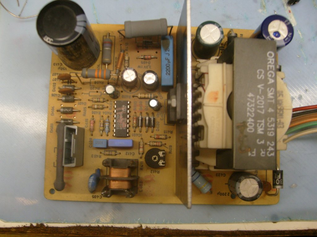

Hali! A tápban minden kondit kicseréltem újra. A sortranyót kiforrasztottam, kollektor helyén 131 v-ot mértem. Ez nem tudja meghajtani a sortranyót? Mondjuk 145v-nak kellene lennie. A tápnab van egy IC TCA xxx4- nem lehet elolvasni mert rá van írva filcel valami- ez nem lehet hibás? Mit lehet ne még ezzel a táppal csinálni?
