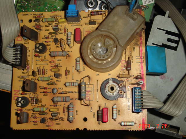

(#) zsote78 válasza nagyimre10 hozzászólására (») Júl 26, 2009 /
Gyártottam gyorsan néhány fotót a panelekről,nagyon szépen köszönöm az útbaigazítást,de sajna nem kerültem előbbre.Hogy a magasfesz része működik-e nem tudom,nem igazán vagyok Tvkben jártas és tartok a magasfesztől.Esetleg mivel próbállhatom ki hogy van-e magas fesz?Nem tudna-e ajánlani olyan oldalt,ahol van hozzá kapcsolási rajz.
(#) nagyimre10 válasza zsote78 hozzászólására (») Júl 26, 2009 /
A sasszi számot nézd meg,valahol a panelon kell lenni.A nagyfeszt megtudod állapitani,olyankor mikor inditod a tv-t a kezed a képcső elejére teszed,es ha odahúzza a szőrt akkor ok.Inditáskor egy kis sercenés is halladszik.
