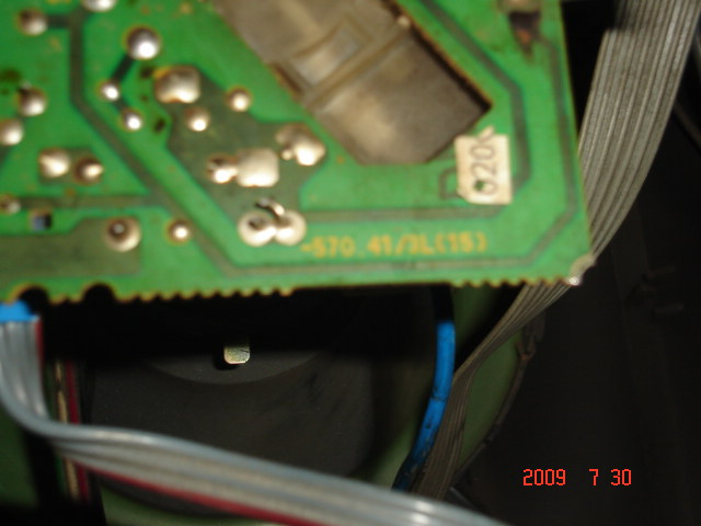

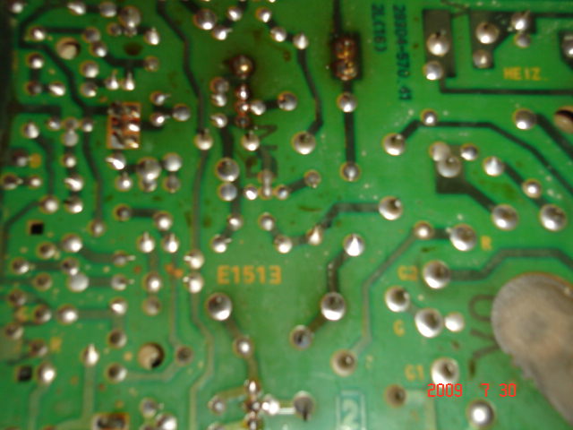

(#) zsote78 válasza bundzsy hozzászólására (») Júl 30, 2009 /
A képcsőn van egy címke A66EAK22X01,VB001,14964
A panelen 29304-570.41 2L(16),-570.41/3L(15),más számot nem találtam rajta
(#) Dudus válasza zsote78 hozzászólására (») Júl 30, 2009 /
Ott van az utolsó képen !
CUC4635
Innen tudod letölteni a rajzát...
