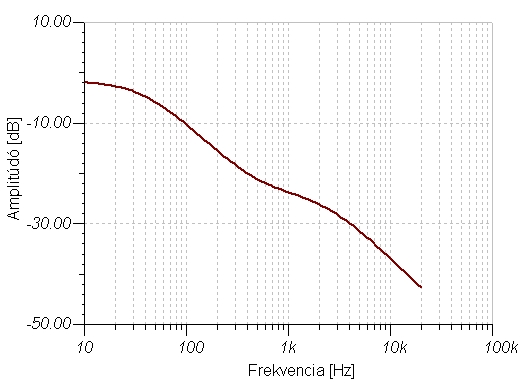

De mitől passzív? Szerintem ez egy normál RIAA.
Na csak hogy legyen, itt egy passzív RIAA. Az erősítő kiváltható jobb minőségű OPA-val is.

Szerintem jobb is hogy nincs NyÁK róla. A frekvenciafüggő tag csak a legvégén van. Az állítja be a RIAA görbét. Az előerősítő szinte megfelel egy műveleti erősítőnek. Azzal simán ki lehet váltani. Szerintem egy TL071 is megfelel ennek a kapcsolásnak a kiváltására. Itt a passzív azt jelenti hogy nem a visszacsatolásban van beépítve a RIAA szűrő, hanem a kimenetre. Előnye hogy az előerősítő sistergését csökkenti.
Viszont nagy hátránya, hogy ha nem egy nagyon nagy bemeneti impedanciájú erősítővel lépsz utána, akkor az egész korrekciós görbe elmászik.
Tehát mögé kell még egy TL071, követőbe kötve.
Lemodelleztem a korrekciós szűrőt, egész használható.
Szerintem egy sima egy FET-es erősítő is elég utána.Annak MOhm a bemenőellenállása. Az már nem húzza el. Két kép a szimulációról.
