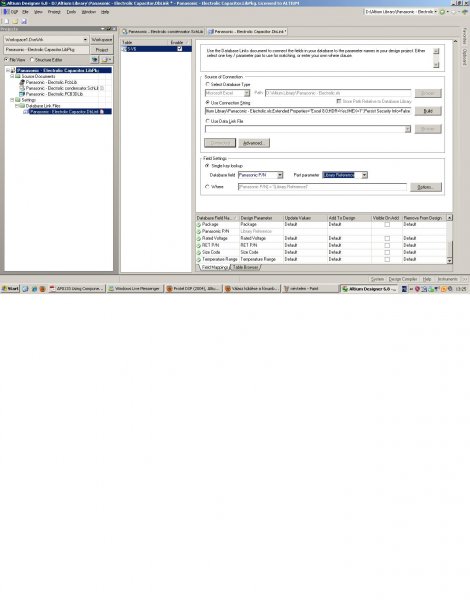

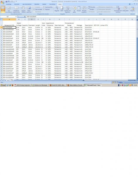

Tanácsra lenne szükségem. Első képen egy excel tábla látható amiben is bevittem a Panasonic Elkók adatait. 89 alkatrészről lenne szó, rengeteg paraméterrel. A hozzájuk való Footprint-eket B-G-ig szintén megcsináltam és a múltkoriban ajánlott 3D oldalról leszedtem hozzájuk az Altium álltal megemészthető "STEP" A214-es formában a 3D-ket is. Egyénileg kipróbáltam és minden működik. Következő lépés az lenne hogy az Excelből az adatok alapján Tools/Update Parameters from Database résznél frissítsem az alkatrészek paramétereit. Egy (az első) alkatrészt a 2. képen látható módon létrehoztam. A táblázatból annak rendje és módja szerint frissíti a paramétereket, ha kell újakat hoz bele és töröl is ha kell. Egyetlen bajom hogy mért nem hozza létre a 3. képen a Component List-ben a többi 88 alkatrészt? AP0133 10 oldal közép tájon találtam valamit, de nem tudom értelmezni. Képes egyáltalán új alkatrészt bevinni adatbázisból, vagy csak a meglévőket módosítgatja?
