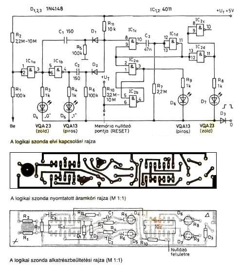

(#) Bari- válasza Doncso hozzászólására (») Júl 31, 2009 /
kérdésem lenne a feltöltött kapcsolási rajzal kapcsolatban amit itt találtam.
Dugdodós próbapanelon összeépítettem, de érdekesen működik, ha a bemenetett a testre teszem, kigyulad a zöld led, de ha a levegőben lóg a piros világít így szerintem nem jelzi rendesen ha egy adott kapu pl nem meghatározható állapotban van, a 4011-es biztosan jó, 3-at is kipróbáltam és a kapui is rendesen működnek. Írtad hogy te megépítetted, nálad is így működik?

(#) Doncso válasza Bari- hozzászólására (») Júl 31, 2009 /
Nálam úgy működik, hogy rendesen , ha alacsonyat kap akkor az egyik led, ha magasat akkor a másik, ha pulzáló jelet akkor a harmadik led, ha akarod készítek egy videót is róla bár szerintem felesleges, tényleg jól működik nálam, jah igen még annyi, hogy ha mondjuk valamilyen jelet adok neki, majd elveszem a mérőfejet akkor megtartja a kijelzett állapotot mindaddig amíg újjal nem érintem (nullázom) az érintkezőjét. Nekem elsőre indult minden gond nélkül,nem lehet ,hogy valamit elkötöttél a panelon? Bár tudom ilyenkor a statisztika azt mondja , hogy "minden jó, átnéztem és mégse megy" majd később " rájöttem mi volt a gond". Nézd át szerintem a kötéseket, lehet egy ellenállás is a probléma, vagy egy rossz kondi.
A kapcsolási rajz alapján huzaloztam össze a próbapanelon bent melóhelyen, a rajzon az R11-es van jelölve hogy táp helyett testre kell kötni, de a nyákterv szerint meg az R7-es ellenállást kellene, kipróbáltam mind a 2 féle képen.
Ha a testhez érintem az érzékelőt, akkor világít a zöld led, de mihelyst elveszem és csak lóg a levegőben a piros világít, a kapcsolás másik felét még nem huzaloztam össze, de nem hiszem hogy ez az oka a rendellenes működésnek.
Most idehaza az EWB-be rajzoltam be, de a megadott ellenállás értékekkel semmilyen állapotban nem világítanak a ledek. Átnézem újra hátha elkötöttem valamit, az ellenállások újak, a 4011-et megnéztem egy másik logikai teszterrel, a kapuk jó működnek. A C1,C2-nek 150piko-s kondit vettem, mivel nem volt mellette semmilyen jelölés.

(#) Doncso válasza Bari- hozzászólására (») Aug 1, 2009 /
„a kapcsolás másik felét még nem huzaloztam össze, de nem hiszem hogy ez az oka a rendellenes működésnek.”
Mit jelent nálad a másik fele?
A nyák terv alapján nekem működik. Az hogy nálad nem megy, mert próbapanelen dugtad össze a kapcsolás felét vagy EWB-ben szimulálva, nos nem tudok rá okosat mondani. Nem olyan nagy kapcsolás, készítsd el a nyák tervet és rakd össze, jónak kell lennie. De egy dolgot azért ne felejtsünk el, ennek az áramkörnek a nullázója brumm alapú, namost ha dugdosós panelen van, akkor lehet hogy össze van gerjedve mint atom , és ezért világít veszettül a piros, de ha vársz holnapig előásom az enyémet és felfrissitem a memóriámat a működéséről.
(#) Bari- válasza Doncso hozzászólására (») Aug 1, 2009 /
Köszi hogy foglalkozol a kérdésemmel.
Első körben ezeket az alkatrészeket kötöttem össze:
IC1a,IC1b,R1,R2,R3,R4,R5,R6,R11,C1,C2,D1,D2,D3,D4,D5,
R2 értékének próbáltam 2,2M és 5M ellenállást is.
A próbapanelen azért dugdostam össze az alkatrészt mert amikor eagle-ben rajzoltam be a kapcsolási rajzot a nyákterv készítéséhez feltűnt, hogy nem egyeznek.
A kapcsolási rajzon az R11 van megjelölve, hogy táp helyett testre kötendő, de a nyákterven az R7-es ellenállás van táp helyett testre kötve.
A világító piros LED a D5, ez akkor is világít amikor az érzékelőtüske a levegőben lóg, ha a testhez érintem elalszik és a D4-es zöld világít. Ha nálad is így működik akkor nem keresem az okát.

(#) Sebi válasza Bari- hozzászólására (») Aug 2, 2009 / 1
Amit leírtál, az a kapcsolási rajz szerinti normál működés.
Nézzük:
IC1a - inverter, bemenete tápra húzva, tehát a kimenete - levegőben lógó R1 esetében - nulla, D4 sötét. Ha R1-et testre érinted,, a kimenet állapotot vált és a D4 zöld világít (LOG 0-nál).
Mivel IC1b szintén inverter - és bemenete az IC1a kimenetére csatlakozik - a működése hasonló az előbb leírtakkal. Tehát a D5 MINDIG világít, ha az R1 levegőben van. (ennél az egyszerű megoldásnál a LOG 1 és a nyitott bemenet (R1 a levegőben) nem különböztethető meg!)
R11-nek a tápon a helye, mivel az IC1c (8) bemenetére két dióda katód csatlakozik, tehát innen csak "lefelé" lehet húzni. Amikor a bemeneten (R1) állapotváltás van, a két 150pF-en - le -és felfutó él esetén egy-egy tüske érkezik. R7 helye valóban a testen van, mert IC1d kimenetét nullában kell tartani, hogy IC1c NAND kapu bemenete is nullán legyen (alapban). Ezért a (8) bementre érkező negatív tüskék a kimenetén invertálva megjelennek és IC2d inverteren keresztül villantják D7-et. A rövid impulzusok láthatóvá tételét C3 biztosítja. (IC1c és d monostabil flip-flopot alkot)
IC2a és b egy RS-tárolót alkot, tehát az első beérkezett impulzus után D6 aktív marad a "memória nullázó" pont érintéséig vagy testre történő zárásáig.
Ennél rövidebben nem tudtam leírni, remélem érthető voltam. (rajz javítva)

(#) Bari- válasza Sebi hozzászólására (») Aug 2, 2009 /

(#) Doncso válasza Bari- hozzászólására (») Aug 3, 2009 /
Látom megoldódott a probléma. Azért leírom mit tapasztaltam. A négy led közül az első kettő a H és L ledek, ha emelem a bemenő feszt, akkor kb 2,7V nál átvált L ről H ra. A hátsó piros led folyamatosan világít. A hátsó zöld led akkor ha megtörtént egy mérés, tehát, mérek egyet, kivillan és mindaddig égve marad, amig érintéssel le nem nullázom. Gondolom ez azért jó, mert ha szemmel nem látható egyetlen impulzus is megjelenik a bemenetén, akkor indikálja, hogy valami történt.
