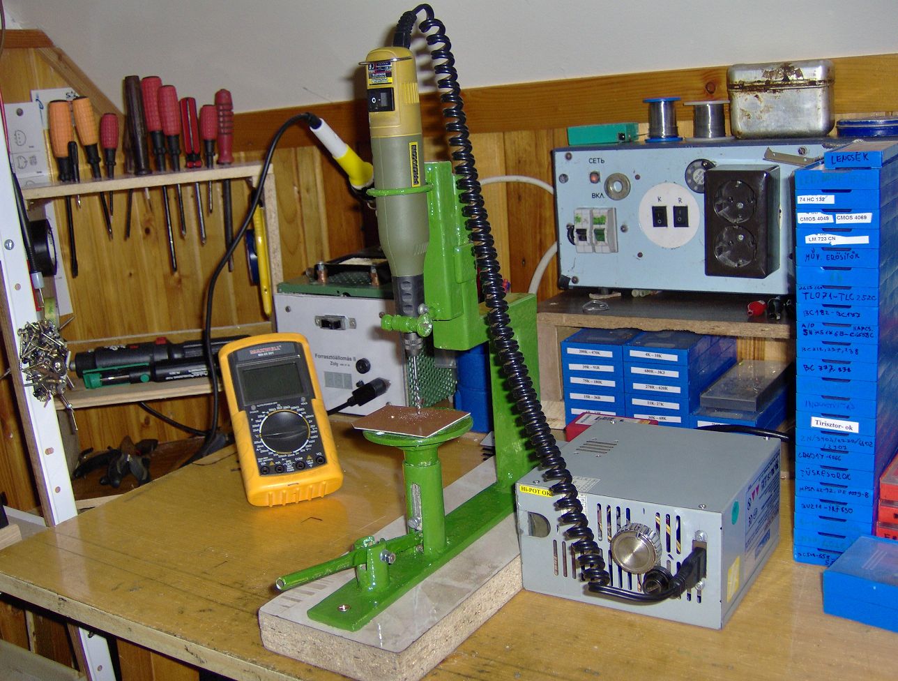

(#) zoly15 hozzászólása Júl 31, 2009 /
Hogy befejezzem az OFF-ot, így mutatok valamit,
Igaz nem sok elektronika van benne, de egy motor az odakapcsolja az elektronikához
Szóval, készítettem egy állványt a panelfúrómnak, 2 délelőttöm ment rá de jó lett, sok hasznát fogom venni.
Az ötletet a "házilag panelfúrót" topicban láttam, egyből meg is tetszett így késztetést éreztem hogy csináljak egyet én is
A fúró Fixen áll, az asztal mozog egy "emelő kar" segítségével.
De nekem a 0.8mm-es fúróm nagyon rövid a 2mm-esem pedig hosszú, ezért úgy csináltam hogy állítható legyen a fúró is.

(#) Norberto válasza zoly15 hozzászólására (») Júl 31, 2009 /
Arra a Proxxon kisgépre vigyázz, mint a szemed fényére! Természetesen, ez az állványra is vonatkozik
(#) zoly15 válasza Norberto hozzászólására (») Júl 31, 2009 /
Vigyázok is, márciusban kaptam, még garancia is van rá :yes:
Miért mondod hogy vigyázzak rá? Rossz tapasztalatok?
Nem, ellenkezőleg. Apám hasonló kis fúrógépe már vagy 15 éves (Németországból lett hozatva anno) és hibátlanul szerepel azóta!
Értem, én sem ütöm agyon, egész megszerettem..
(#) banyaiakos válasza zoly15 hozzászólására (») Júl 31, 2009 /
Mekkora ötlet, hogy nem a gép csúszkál fel-le. Nagyontuti
(#) zoly15 válasza banyaiakos hozzászólására (») Júl 31, 2009 /
Nos az ötlet nem saját hanem szamóca kolegáé
(#) SALáta válasza zoly15 hozzászólására (») Júl 31, 2009 /
Jó ötlet, nekem is kellett egy mert az állványosom nyákra nem alkalmas, az asztalra igaz még nem fogattam fel. Én ehhez képest kókány munkát csináltam a gép mozog nálam. Nagyon ügyes megoldás, gratulálok. Az én fantáziámba hogy a nyák mozog nem fér bele, de így a fogasléc/kerék párossal nem kell törődni és fixebb a fúrógép.
(#) Zoli_bácsi válasza banyaiakos hozzászólására (») Júl 31, 2009 /
Szerintem nem jó ötlet. Véleményem szerint ez ebben a formában elég pontatlan lehet. Legalább is én úgy gondolom. Elnézést kérek a negatív véleményért.
(#) zoly15 válasza SALáta hozzászólására (») Júl 31, 2009 /
Hogy érted azt hogy nem fér bele?
Neked kókány? Mindenki úgy csinálja ahogy tudja és amilyen szerszáma van..
No meg az elképzelés sem utolsó..
Én ehhez képest kókány munkát csináltam Nos az én gépem véleményeztem a kókánysággal. Nem festettem le, nem használtam mérőezközt. Hát a nem fér bele pedig teljesen más volt az elképzelésem amikor hirtelen ötlettől vezérelve a sajátot összecsavaroztam.
(#) banyaiakos válasza Zoli_bácsi hozzászólására (») Júl 31, 2009 /
Ha fúró kicsit sem lötyög, az egyik kezünkel a NYÁKot tartjuk, a másikkal pedig az emelőkart kezeljük, elég pontosna kelle lennie. Vagy Te hogy érted a pontatlanságot?
Ugyan az a helyzet a másik esetben is.
Egyik kéz a nyákon a másikkal meg közelítjük a fúrót..
Szóval nem értem miért rossz döntés ez szerinted...
Nem én írtam, hogy nem jó ötlet
Jaj, bocsáss meg, a figyelmetlenségemért
Nem neked akartam célozni hanem ManGroove-nak
Mindenkivel megesik...
