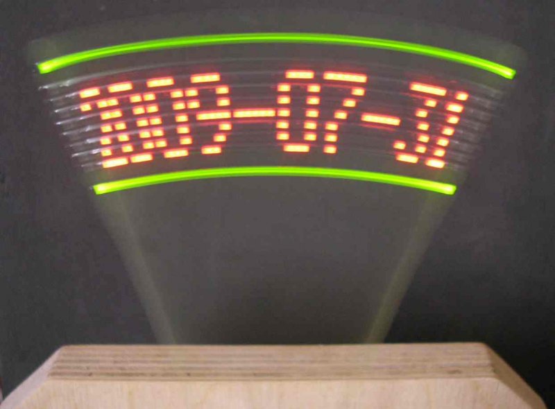

Vannak részeredmények, megy a mechanikával a kijelzés. A dátum és az idő rendben, az RTC-ben megőrzi a beállításokat. A rezgető elektronika is menne, de én még most az elején, egy külön tápról járatom a kar rezgetését a beállítások miatt. (A képeket megjelenítve csak szines vonalakat látok egyelőre). Szöveges kiírások mennek. Néhány "hevenyészett" felvétel a működésről, szia.

Egyre több funkciót tudok elidítani, igen komoly lesz ez az óra. (41 fokot mér, de valahol ezt korigálom majd). A keret LED-eket nem tudom ki/bekapcsolni, de más funkcióknál, pl.: anal óra, képek, látom a zöld ledeket világitani. Egy rövid kis videót felteszek. Szia.

A hőmérő már csak 34 fokot mutat, itt majdnem van is annyi. Megvan a keret is, a 8. LED-del fel volt cserélve. Rengeteg sok újat tud ez az óra! Itt egy kis videó példa Neked. Ez a szöveges üzenet gyors megjenenítése remek ötlet volt, ráadásul ki is jelzi hány karatert lehet kiírni! Szia.

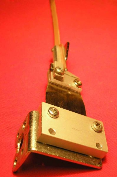

Most egy újabb mechanikával folytatom a további fejlesztéseket. Az asztali kivitelű váz lényegében már meg is van. A lengőkar 8 pontos kijelzéssel még ezután készül. A mechanikát egy régebbi karral szereltem, ezzel tudok kisérletezni a káros berezgés csillapitásának megoldására. Tudom, nyomatékot csak "ellen" nyomatékkal tudok kiküszöbölni. Ezen a mechanikán ezt akarom majd elérni. Néhány felvétel az eddigi munkáról. Az alaplap és az előlap két egyforma, 15mm*160mm*130mm-es "nehéz" rétegelt falemezből készült. A tekercspár egy egységben szerelhető módban lett kialakitva, igy bármikor "átültethető" más, újabb verziókba. Szia.
- Magam sem hittem volna, hogy egy egyszerű, durva kartonpapir oldja meg a berezgés problémáját. Az asztallap és az óra közöt lett elhelyezeve, meg sem moccan a tesztóra, pedig rezeg a kar. Ez csak az első észrevétel még, tovább keresem a jobb megoldásokat. - Az előző H.sz.-hez: A tekercsek méretezéséről néhány szóban. 100mm hosszú, 15mm száles, 2mm vastag lágyvas lemez 2 darab. Ezeken 900/900 menet van 0.23mm vastag CuZ huzalból (vad) tekercseléssel hajtva, celux szigetelés alul/felül. Légrés 21mm, a tekercsek miatt ez majd kb 15-16mm lesz. Az aluminium távtartók mindkét oldalán M3-as menetfurat van. Már 4V/0.1A működteti a rezgést. - Egy kis avi a működő új tesztóráról, kb 1mm-es kartonpapirra helyezve. (A lebegés a kamera és a rezgés majdnem egyforma frekije miatt van). Sziasztok.

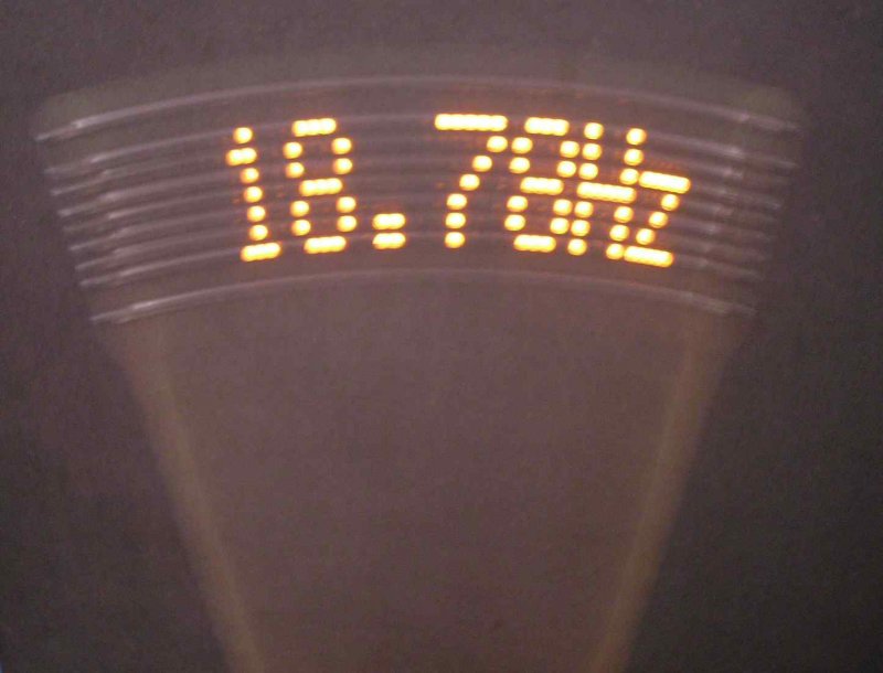

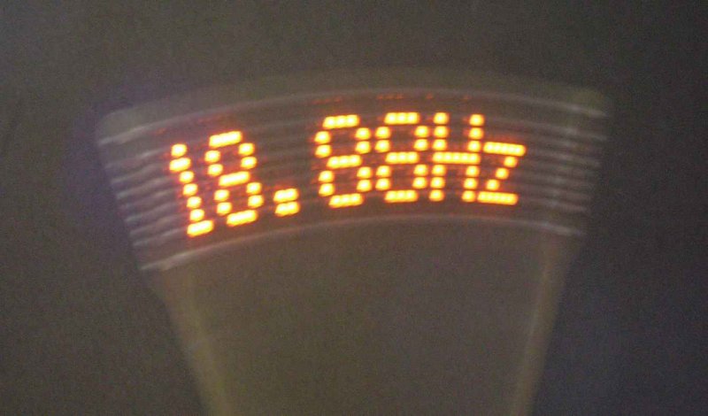

Egy új 8 pontos karral kisérletezek a frekvencia növelése miatt. Sikerült 22Hz fölé emelni, de kezd egy kicsit zajosabb lenni a szerkezet. Rendkívül könnyű lett a szerelvény a mágnestöl a kijelzőig. Az SMD vörös LED-ek a kicsatlakozóig 0.1mm CuZ huzallal vannak összekötve. A kijelző karja 0.6mm vastag nyákból készült, lehet hogy az ilyen "vékony" kar miatt is, egy bizonyos amplitudónál már nemcsak sikban rezeg, hanem egyre nagyobb belengés látható. Ilyenkor kezd a zaj is felerősödni. A lengetés tápfeszét le kellett szabályozni külső á.k.-val, mert 120-130mA fölött már belengett a kar. Ennek ellenére nagyon szép lett a kijelzés, 22Hz-nél már nincs vibrálás. Teszek fel náhány felvételt a működésről. Szia.
Sikerült a belengésről egy kis videót késziteni. A kart nem szabad ilyen vékony anyagból létrehozni, mert valószínű, hogy ez okozza a belengést. Min. 1mm vastag nyáklemezből célszerű elkésziteni, ott még nem jelentkezik ez a hiba. Egyébként, a frekvencia nem sokat változott a "könnyű" kar beépítésével, (2-3Hz!), az a rugóhosszal sokkal jobban befolyásolható. Néhány felvétel és a videó az összeállításról, sziasztok. |
