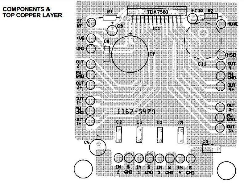

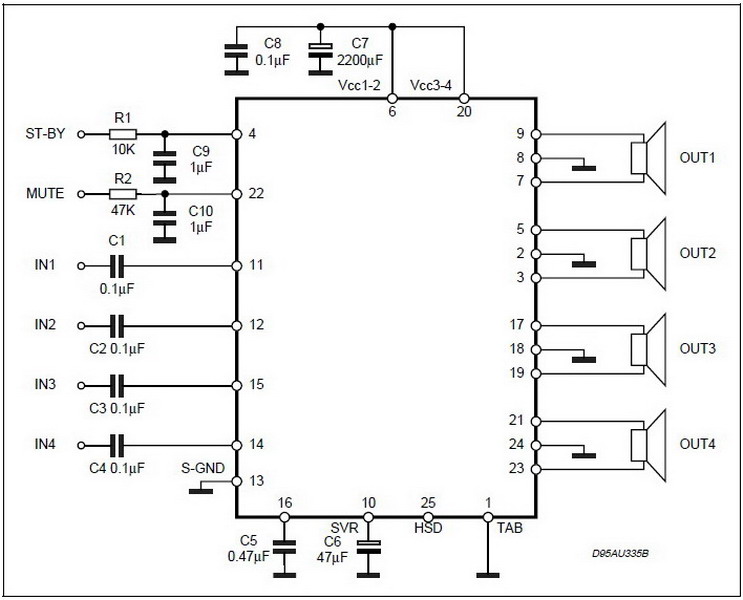

(#) J-O-E válasza scooby_ hozzászólására (») Aug 2, 2009 /
Gyári javasolt kapcsolás TDA7560-hoz
Nagyon egyszerű, bár nagyon gerjedékeny szerintem.
Nem véletlen a gyári panel kialakítás.
(#) J-O-E válasza J-O-E hozzászólására (») Aug 2, 2009 /
Csak anyi még a GND legyen körbe a panelon, és a be és kimeneteknél a lábakat úgy alakitsd ki hogy közöttük is legyen. Sőt kétoldalas telefóliás a biztos.
(#) gb197 válasza scooby_ hozzászólására (») Aug 2, 2009 /
A vezetősávok valóban nagyon vékonyak, ez így bizony túró! Egyrészt fel kell vastagítani, a másik az, hogy az ilyen ic- s erősítőknél ahol kevés a hely a vezetősávok között, mindig két oldalas nyákot gyártatok. Mindkét layer ua. + extra ként 70 (2x) vagy 105 mikronos (3x) fóliavastagsággal kérem a gyártást. Másik nagy hibája a nyáknak, hogy a kondik (100n, 470n, 1m) nem fognak elférni, ilyen kis tokozásban nem találsz kondikat. Az 1 mikros kondi az lehet elko, a többi pedig fémezett poliészter legyen!
(#) gb197 válasza J-O-E hozzászólására (») Aug 2, 2009 /
Ezt a "telefóliát" nem erőltetném hf áramköröknél, mivel kifejezetten rontja a térhatás, evvel együtt a minőséget. Ez a topológia maradjon meg az RF áramköröknek, a két oldat a vezetősávok duplázására kell fordítani.
(#) J-O-E válasza gb197 hozzászólására (») Aug 2, 2009 /
Hát nem tudom megmondani a számát hogy hány db. erősítőt építettem, abban az esetben ha gerjedés volt mindíg ez segített, minőség változás nélkül.
De ezek szerint a gyártó is téved amikor ezt javasolja?
Sőt még soha nem halottam róla hogy a gerjedékeny TDA.-k nak rontja a jobb árnyékolás "telefóliás panel" a térhatását.
Ez az árnyékolt kábeleknél is igaz, mármint hogy kihatással van a térhatásra, ha nem árnyékolt jobb a minőség?
Ha van valami racionális magyarázat vagy ok, akkor szivesen olvasok róla ha bővebben kifejted.

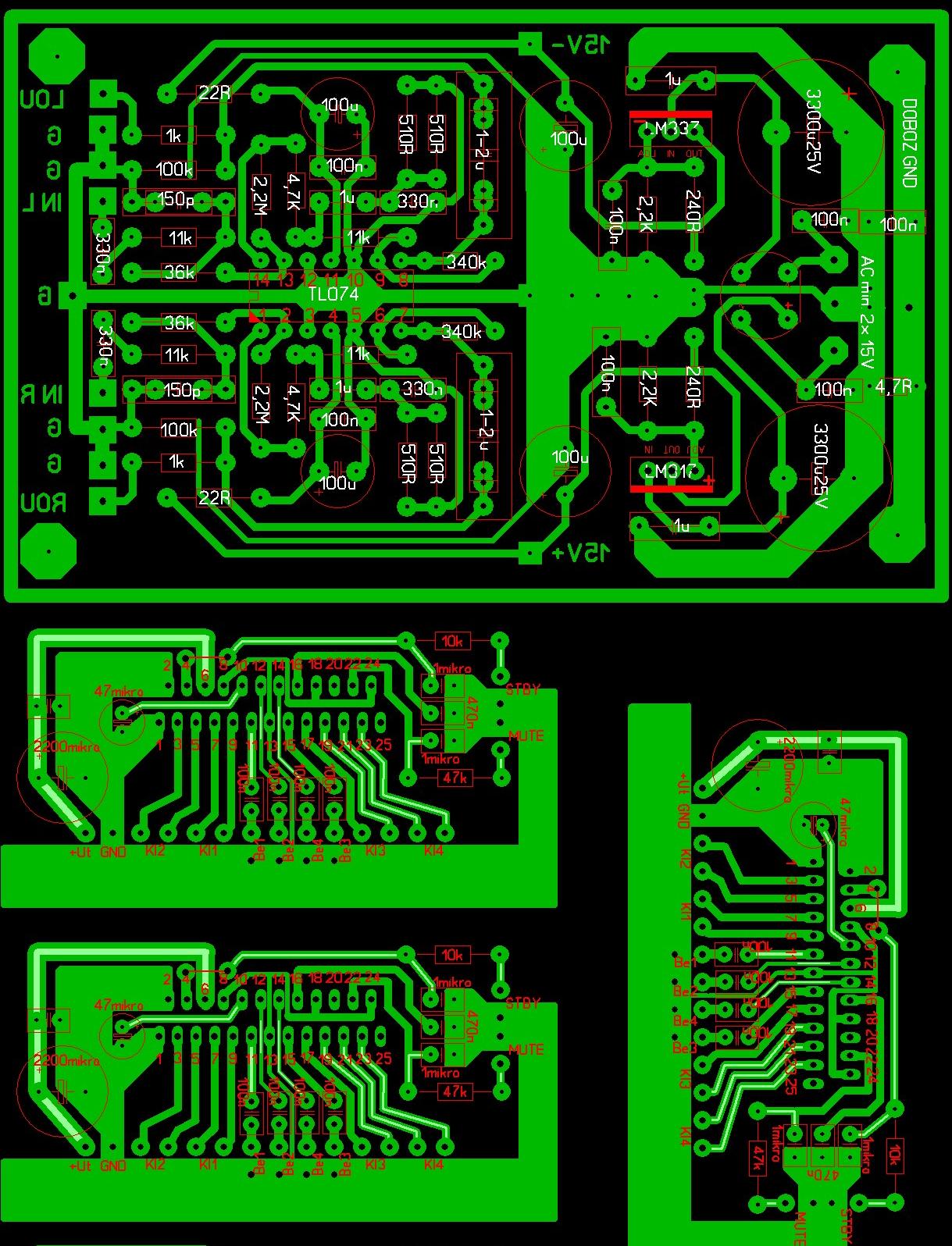

(#) gb197 válasza szamóca hozzászólására (») Aug 2, 2009 /
Én a tápegységet a végfokpanelra integrálom (az újabb tervezéseknél) és így 100% ig kizáromezt az eféle hibát. Külön csatlakozik minden gnd pont a szűrőelkók közös pontjára. Például így:Bővebben: Link
Én 2db. QUAD 405-ös táppal és előerősítővel kombót építettem meg egy panelon kb. 18-20éve, szinte ugyan ezen az alapelv alapján, a kevesebb huzalozáson kívül a GND. is megolva Szitáztam a panelt mindegyik szita meg volt külön és úgy rendeztem el az egészet hogy egy közös pontról menjen a táp és lakfilcel kicsit rárajzoltam maratás elött a hiányzó részeket s kész. A Pc-s paneltervezés gyerek cípőben járt még.... :yes:

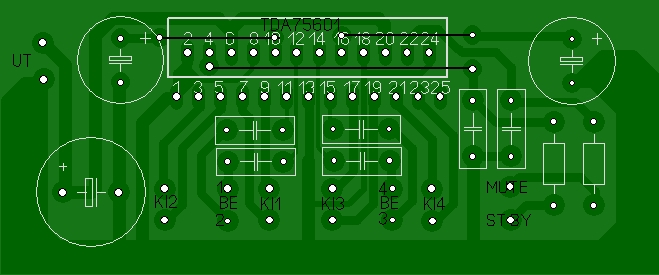

(#) CHZ válasza scooby_ hozzászólására (») Aug 2, 2009 /
Ha ezt az IC-t választod , akkor nem sok lehetőséged van , vagy 2 oldalas nyák , vagy vékony vezetősávok is lesznek , de ezeket is levasalhatod .
Én nem eröltetném ezt az IC-t .

(#) scooby_ válasza CHZ hozzászólására (») Aug 2, 2009 /
Szerintem teszek egy párat a transzferfóliára,ha elcseszem,letörlöm! Higító leviszi könnyen!

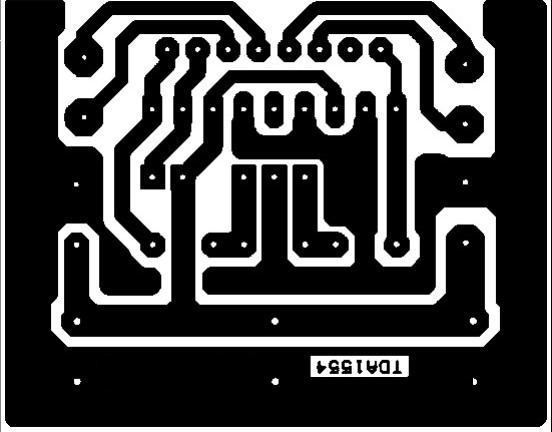

(#) scooby_ hozzászólása Aug 2, 2009 /
Este 22:22! Unatkoztam!
Ennek ára,nyákhamisítás
Milyen lett?
(TDA1554 makróm nincs,azt azért nem ültettem be!)
TDA1554.LAY
Huh ez pont ugyanolyan mint amit feltettem pár órája.
Oda tettem mellé a beültetésit is, mert olyan bonyolult.
(#) scooby_ válasza J-O-E hozzászólására (») Aug 3, 2009 /
Tudom,onnan szedtem le!
Utálok fehérrel írkálni,mert azt plussz ki kell szedni nyomtatásnál.
Attol félek,egyszer véletlenül otthagyom
Amúgy.Atand by és a mute-t össze kell kötni a GND-vel és akkor kapcsol abba az üzemmodba?

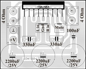

(#) Mayan hozzászólása Aug 3, 2009 /
TDA1554q vagy TDA1558q -oz az én verzióm: ( a pedro-féléből módosítva és egyszerűsítve paint-ben ) A beültetés szerintem egyértelmű. Ja és tükrözem vasaláshoz, ha jól emlékszem.
