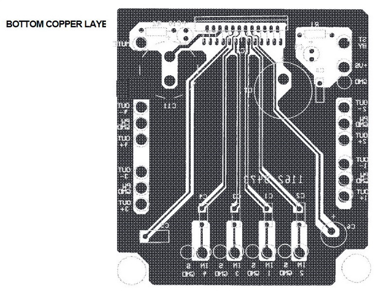

Layout50hun_final De nagyon nehezen lehet itt a szálakat kibogozni, követni.

Legjobb, ha jpg-ben is mellékelve van a nyákterv, így mindenki meg tudja nézni.
Köszi Szamóca! Ezt a nyáktervezőt nem ismerem sajnos, de be fogom szerezni.

Nagyon egyszerű, bár nagyon gerjedékeny szerintem. Nem véletlen a gyári panel kialakítás.
Csak anyi még a GND legyen körbe a panelon, és a be és kimeneteknél a lábakat úgy alakitsd ki hogy közöttük is legyen. Sőt kétoldalas telefóliás a biztos.
A vezetősávok valóban nagyon vékonyak, ez így bizony túró! Egyrészt fel kell vastagítani, a másik az, hogy az ilyen ic- s erősítőknél ahol kevés a hely a vezetősávok között, mindig két oldalas nyákot gyártatok. Mindkét layer ua. + extra ként 70 (2x) vagy 105 mikronos (3x) fóliavastagsággal kérem a gyártást. Másik nagy hibája a nyáknak, hogy a kondik (100n, 470n, 1m) nem fognak elférni, ilyen kis tokozásban nem találsz kondikat. Az 1 mikros kondi az lehet elko, a többi pedig fémezett poliészter legyen!
Ezt a "telefóliát" nem erőltetném hf áramköröknél, mivel kifejezetten rontja a térhatás, evvel együtt a minőséget. Ez a topológia maradjon meg az RF áramköröknek, a két oldat a vezetősávok duplázására kell fordítani.
Hát nem tudom megmondani a számát hogy hány db. erősítőt építettem, abban az esetben ha gerjedés volt mindíg ez segített, minőség változás nélkül.
De ezek szerint a gyártó is téved amikor ezt javasolja? Sőt még soha nem halottam róla hogy a gerjedékeny TDA.-k nak rontja a jobb árnyékolás "telefóliás panel" a térhatását. Ez az árnyékolt kábeleknél is igaz, mármint hogy kihatással van a térhatásra, ha nem árnyékolt jobb a minőség? Ha van valami racionális magyarázat vagy ok, akkor szivesen olvasok róla ha bővebben kifejted.

ezen is jól látszik hogy a panelen fontos a GND nincs negatív hatása az árnyékolásnak a hangzásra. De tényleg írd meg ha tudsz valamit engem érdekel.
Az árnyékolásnak nem sok hatása van ( ,de azért van) a hangzásra , viszont ha a telefóliát (GND-t) arra használjuk, hogy bizonyos testpontokat kössünk össze vele, na az bizony rontja a hangzást. Az egy más kérdés, hallható-e egy bizonyos rendszerben vagy sem. Még az is számít, milyen ónnal forrasztod össze, hát még a huzalozás.
Egyébként már számtalanszor olvashattad a HE-án, hogy erősítőt csillagpontos testeléssel szokás összekötni és ez a nyákra is vonatkozik.
A csillagponthoz kiegészítésként, (mivel épp ezzel vacakoltam) hozzátenném hogy jobb minél közelebb tenni a végfok bemenethez. Érzékenyebb végek ha távolabb választjuk ki a csillagpontot, hajlamosak a brummra.

A telefólián azt értettem hogy betartani az alap dolgokat "csillagpontos kialakítás" minden elektronika réme a gerjedés vagy földhurok. Nekem úgy tanították és be is vált, elöször körbeviszem a GND.-t a panel körül a lehető legjobban és a gerjedésre érzékeny "HF erősítő" elektronika ki és bementeit is körbe veszem. Nem azért hogy onnan legyen bekötve, csak a kőlönböző kis-nagy frekis zavarokat kiküszöböljem. Építettem már ipari ezüstel STK végfokot még a kondik is válogatottak voltak audiofil arany kondenzátorokkal szürtem a német toroid tápot "a nagyokosok szerint a legjobb toroid" csak 1%-os ellenálásokkal az alaktrészek szinére is odafigyeltem hogy jó legyen a szemnek Persze ennek csak lélektani hatása volt a halgatókra de bevált. Ami igényesen van kivitelezve üveg előlap eloxált aluminium ház az csak jól szólhat, de a próbapanelon a deszkán is ugyanolyan jól szólt.
Én a tápegységet a végfokpanelra integrálom (az újabb tervezéseknél) és így 100% ig kizáromezt az eféle hibát. Külön csatlakozik minden gnd pont a szűrőelkók közös pontjára. Például így:Bővebben: Link

Ha ezt az IC-t választod , akkor nem sok lehetőséged van , vagy 2 oldalas nyák , vagy vékony vezetősávok is lesznek , de ezeket is levasalhatod .
Én nem eröltetném ezt az IC-t .
